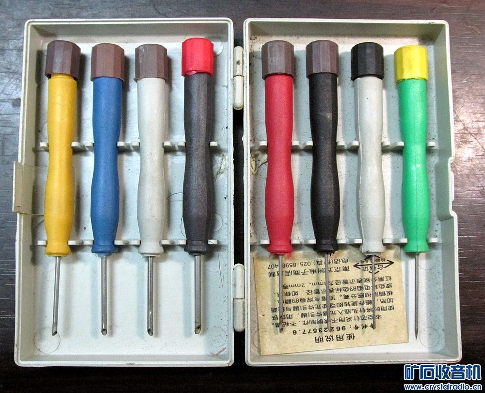

岑蓉络阳 发表于 2018-12-21 20:10
大号注射针头伺候。
没看懂。。针头干嘛用?

atonement 发表于 2018-12-21 20:11
没看懂。。针头干嘛用?
根据焊脚大小选用。
 楼主| 发表于 2018-12-21 20:58:49 | 显示全部楼层
老柳 发表于 2018-12-21 20:31
根据焊脚大小选用。
这个您用过吗?请问好不好用?现在很多元器件的引脚都和焊盘一样粗,这种针筒估计伸不进去。

发表于 2018-12-21 21:06:34 | 显示全部楼层
刀头烙铁最好用,刀头烙铁配手动吸锡器是最好的组合 。实在空隙太小的话就按楼上网友说的,用刀头烙铁同时加热两个引脚,慢慢的搞下来。 用任何针筒都是不好用的。再不行了就直接剪掉,反正都是要换的,就不要计较完整性了。
