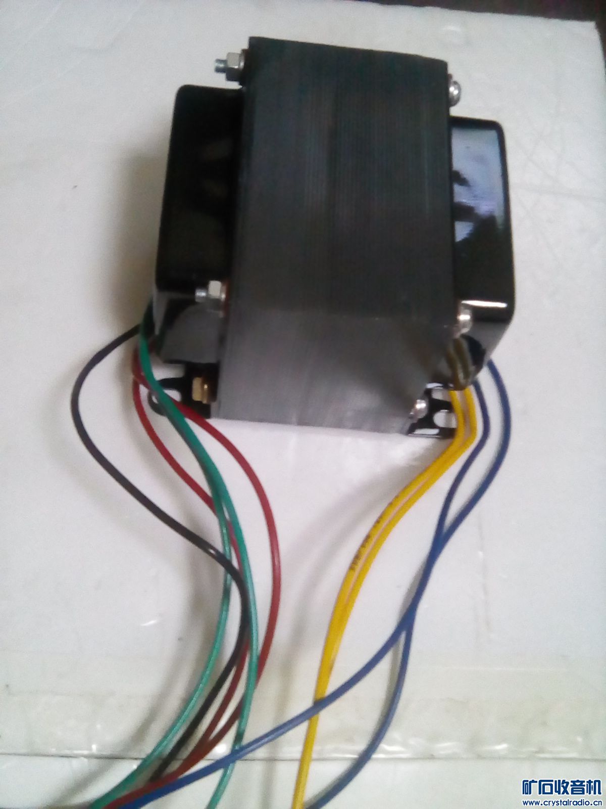

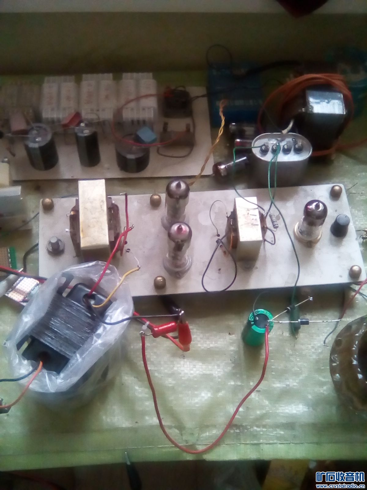

 楼主| 发表于 2019-1-7 11:50:00 | 显示全部楼层
海河兄帮忙做的输出牛上周就到了,
也做了试听,
效果不输宝尔真的牛。
只因论坛发不了图片,
所以今天才上图:

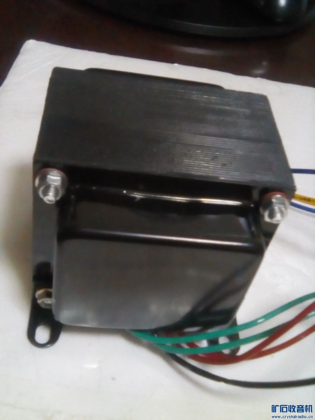

 楼主| 发表于 2019-1-24 14:31:32 | 显示全部楼层
多谢上面2位坛友关注。
定做的电牛到了,
出自sun262100坛友之手,
外观还不错:
接下来就是网购机壳了。

 楼主| 发表于 2019-4-26 17:23:39 | 显示全部楼层
网购的机壳到了:
 楼主| 发表于 2019-4-26 17:26:36 | 显示全部楼层

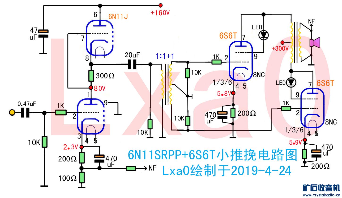

这几天对小机器做了最后的调试,
定下来最终的电路图(见下面)
接下来就准备开工啦。
谢谢大家的支持与关注,
完工后再上图。
 楼主| 发表于 2019-4-26 17:42:49 | 显示全部楼层
做点说明吧,
欢迎大家拍砖。
用音频信号发生器接在输入,
输出接一个电阻做假负载,
再接上一台简陋的示波器,
测量出:不失真输出为5瓦,
失真不太大时能输出7瓦,
最大可以输出约10瓦。
