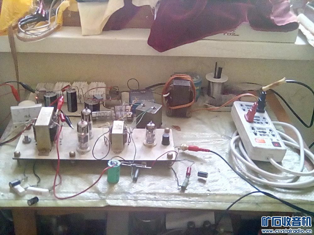

[原创diy]试验6N11J+6S6t推挽成功
发表于 2018-12-17 18:33:12 | 显示全部楼层 |阅读模式
今天忙呼了一天,
终于把6N11J+6S6推挽试验成功。
接下来就是买底版变压器等正式制作了,
其中推挽牛已拜托海河兄帮助制作,
现将试验图片发上来请大家评判。
发表于 2018-12-17 23:41:58 | 显示全部楼层
不错不错,其实在这里用6N1或者是6N6是更合适的,牛牛前面的管子内阻低一些好
海版版的牛很漂亮
发表于 2018-12-17 19:35:38 | 显示全部楼层
如果用线简变压器做出有8W的输出,应该是很成功的。恭喜楼主!
发表于 2018-12-17 18:57:20 | 显示全部楼层
顶一个!线路板的调试换零件不太方便。好在楼主已经地摊够过了。
上面的pcb板子是6N1的,
现在把它用来安装6N11J.
电路图里的电压数据是个大概值,
等正式制作时再做仔细的调整。
把6S6T的阴极阻容分开,
是为了可以分别调整它们的阴极电流,
以保证2个6S6T平衡。
播放声音比先前做的6P3P单端要大不少,
估计输出功率应该在8W以上了。

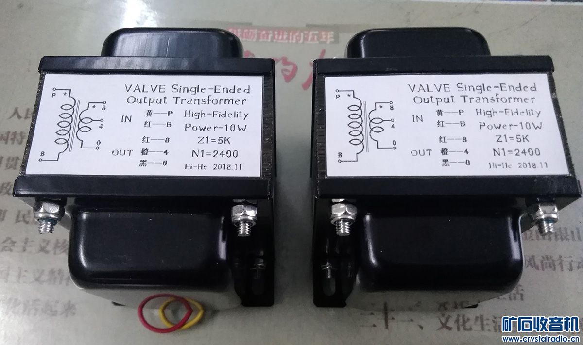

海河兄制作的输出牛外观,
非常漂亮,
一见就喜欢上了,
所以这次是非它属的:

 楼主| 发表于 2018-12-23 15:16:26 | 显示全部楼层
这几天一直在试验,
今天有新结果,
用9个FR107串联后代替6S6T的阴极电阻
取得成功。
又对6N11的阴极电阻做了小幅度调整,
得到下边的基本算是最终的图纸:
欢迎大家评判。
 楼主| 发表于 2018-12-23 15:22:06 | 显示全部楼层
上述电路中的6S6T阴极电流大约20mA(单管),
也就是将6S6T设置在AB1最下面的位置,
使之快要进入AB2,
但还是在AB1的状态工作,
输出最大且无需电力推动。
还有:
6S6T阴极用二极管代替电阻后,
6S6T进入到了类似固定丙电的状态,
还省掉了旁路电解,
一举两得。
