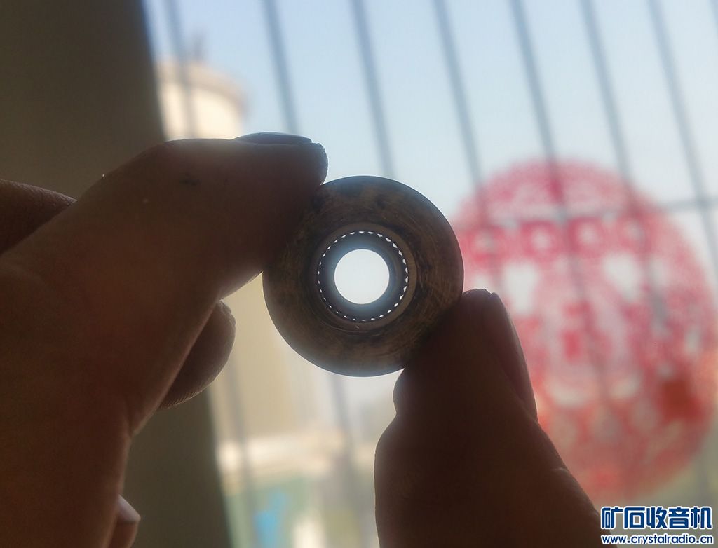

看看这张图就知道了金属与金属的接触面积非常小导热也就很小再加上铜散热快到香水瓶这已经没什么温度了,至于结实度这个更可放心了这不是普通的塑料,适合矿泉水瓶一样的材质是软的当到了一定厚度就硬了柔韧性特好,看看矿泉水瓶口那用铁锤砸都不容易坏只是变形,虽说这个香水瓶没那么厚但也有0.85mm厚足够结实就这瓶子我140斤重踩上去没点事不过那会两端没开孔,要是普通亚克力材质这点厚度完全顶不住140的体重。
