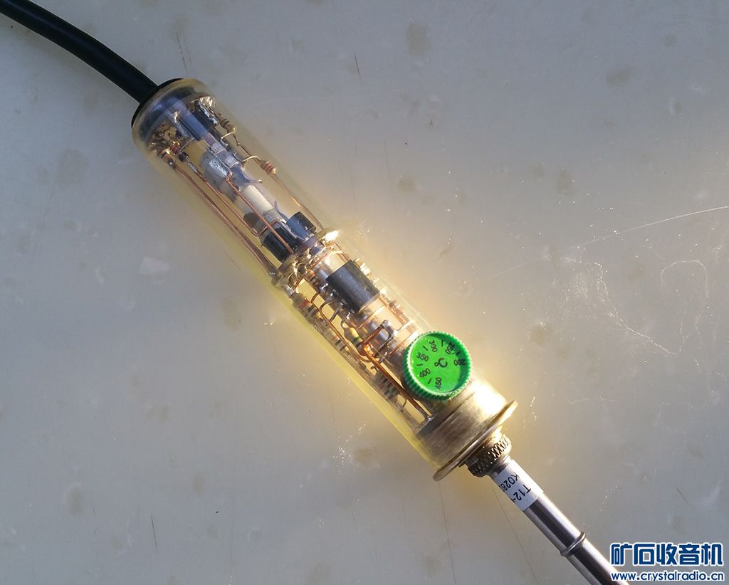

来论坛有一段时间了一直都是潜水,这是第一次在矿坛发帖处女贴希望大伙多多支持谢谢!

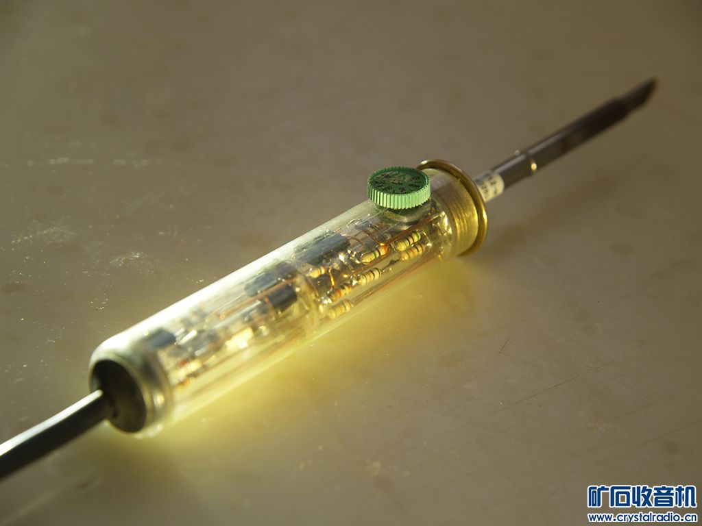

先来几张成品

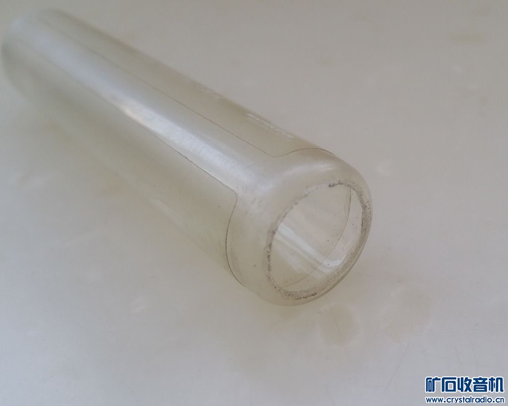

配件一对拆机件一只香水瓶一个费自来水阀门全是废物利用

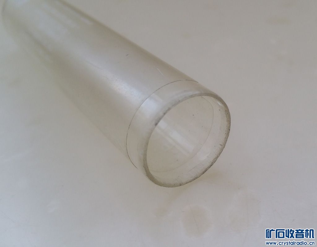

香水瓶两头钻孔备用

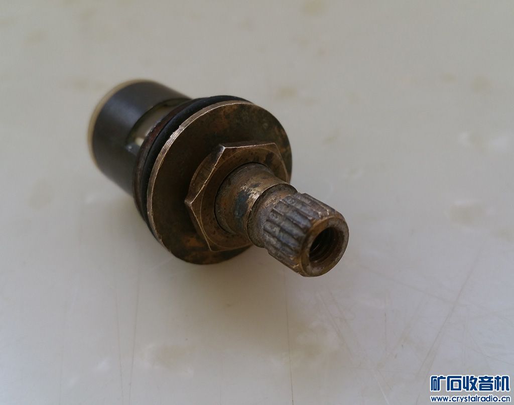

自来水阀门
拆开
这一堆都是没用的扔之

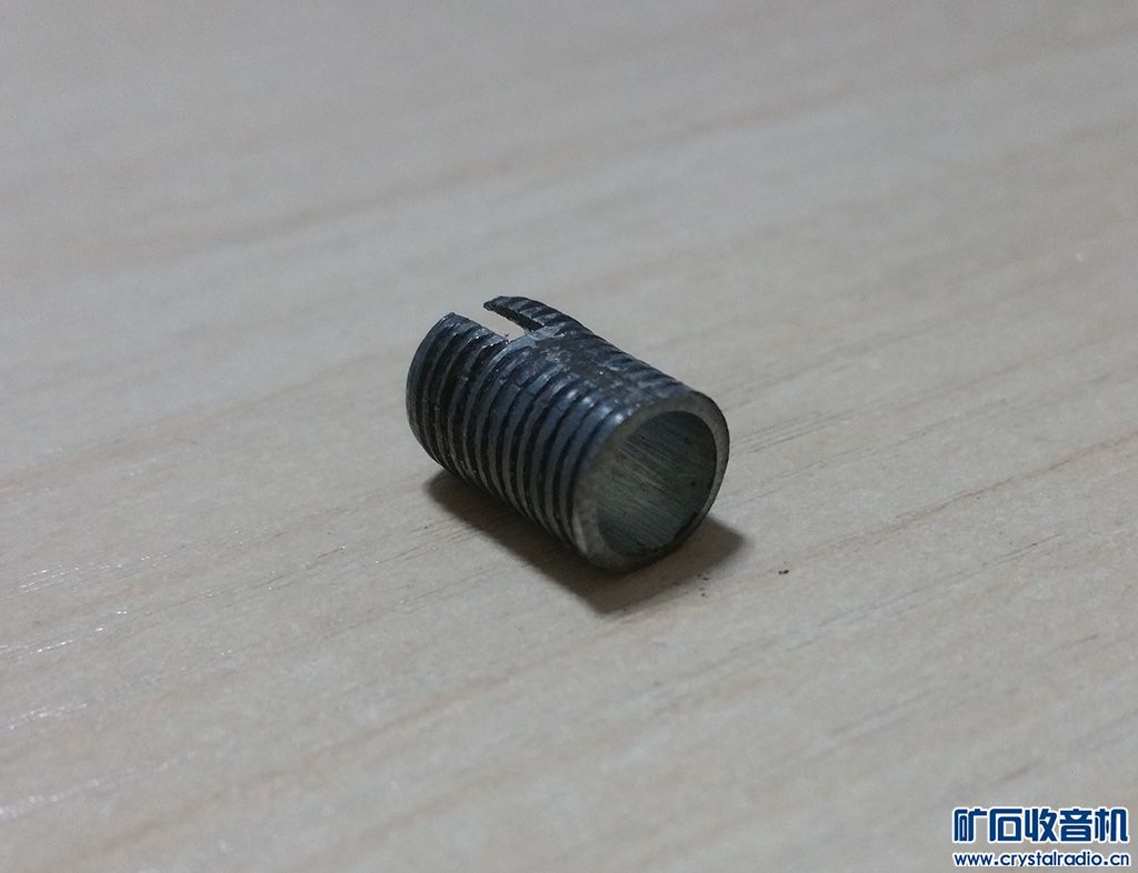

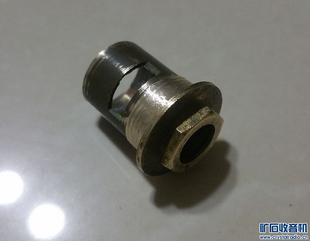

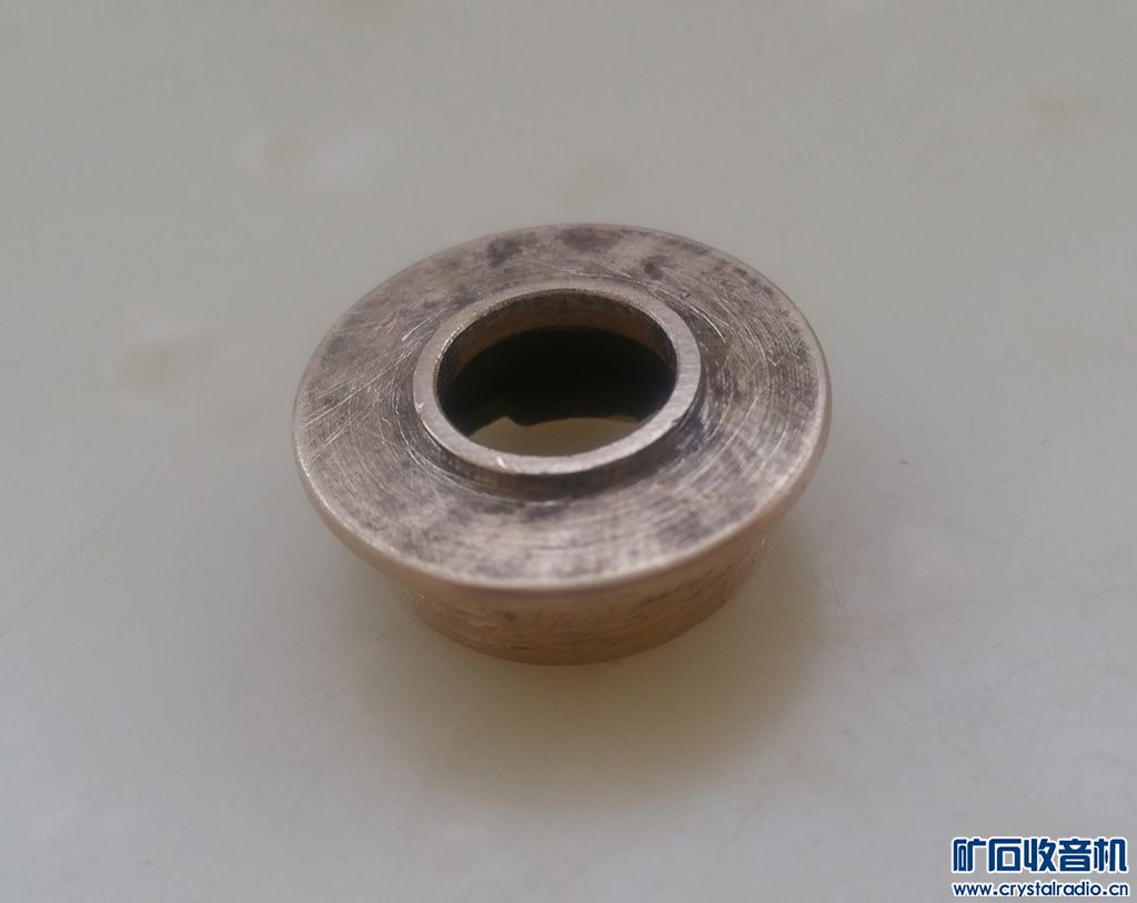

只留下这个壳体

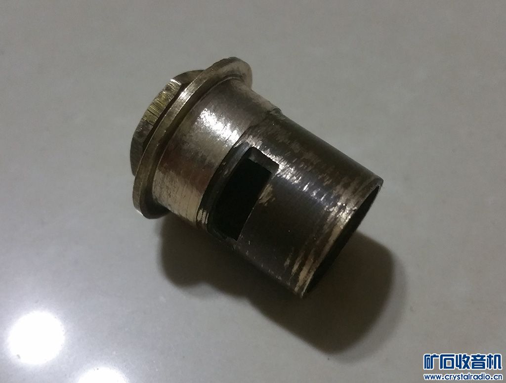

把螺纹用锉刀打磨掉
再把多余的用钢锯锯掉打磨平整

自来水阀门壳体最后加工成这样

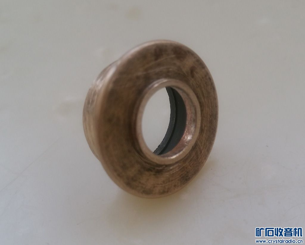

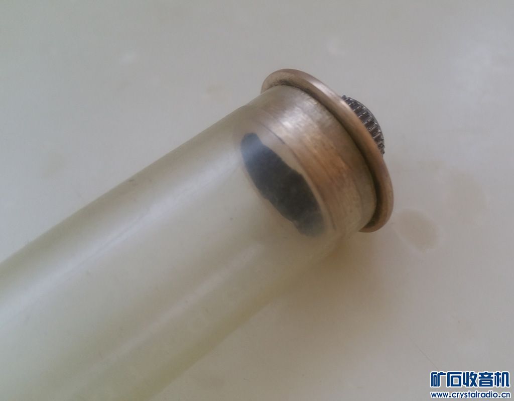

找了个自行车气门嘴螺帽
压入自来水阀门内孔
为了降低导热性减少接触面积螺帽外层纹理没做处理

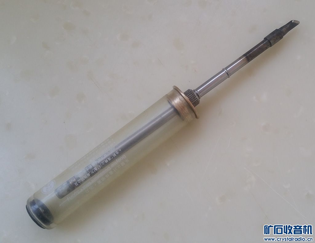

雍刚菊锯下一节自行车气门嘴
安装在螺帽上,这样拔插烙铁芯就成直线不会跑偏

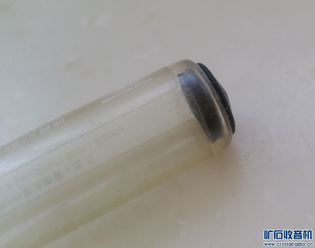

外壳基本完工装在香水瓶上看看效果(香水瓶尾部用的是一次性注射器里的硅胶推进器)

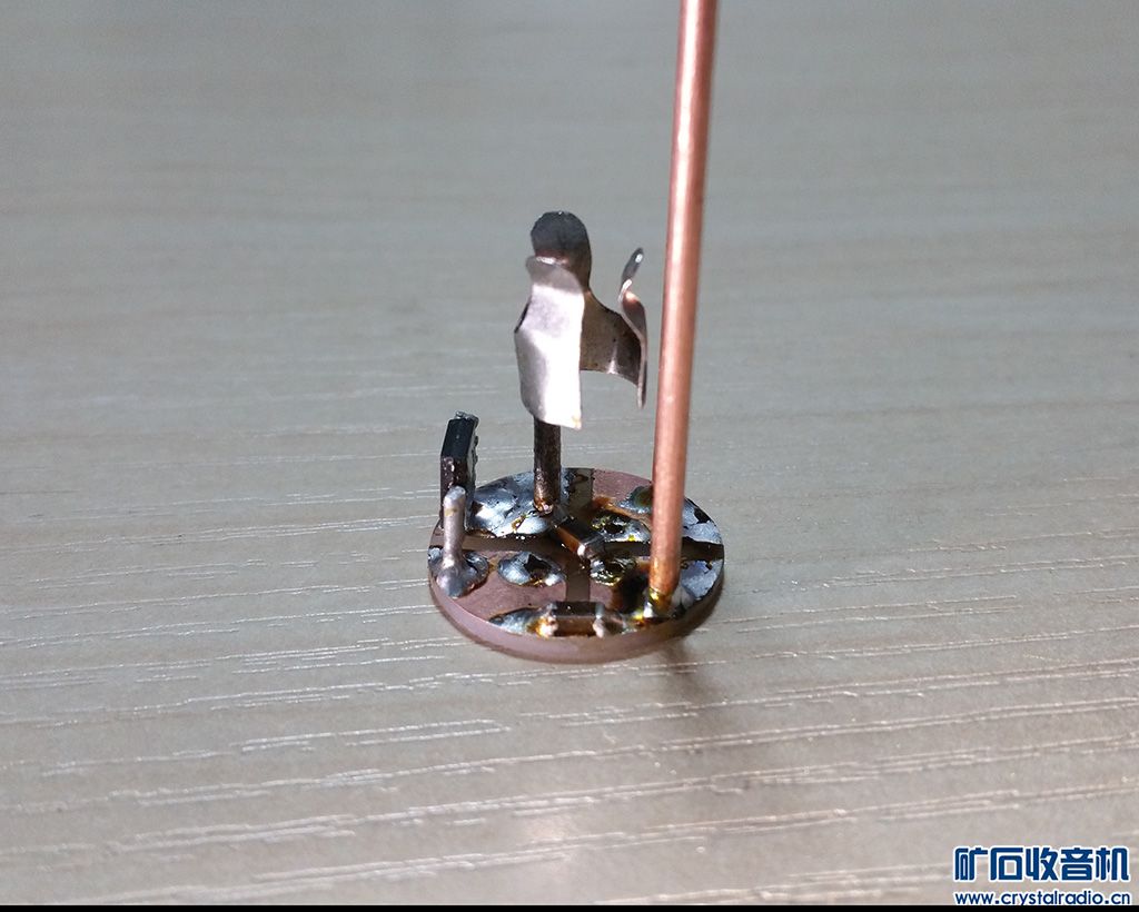

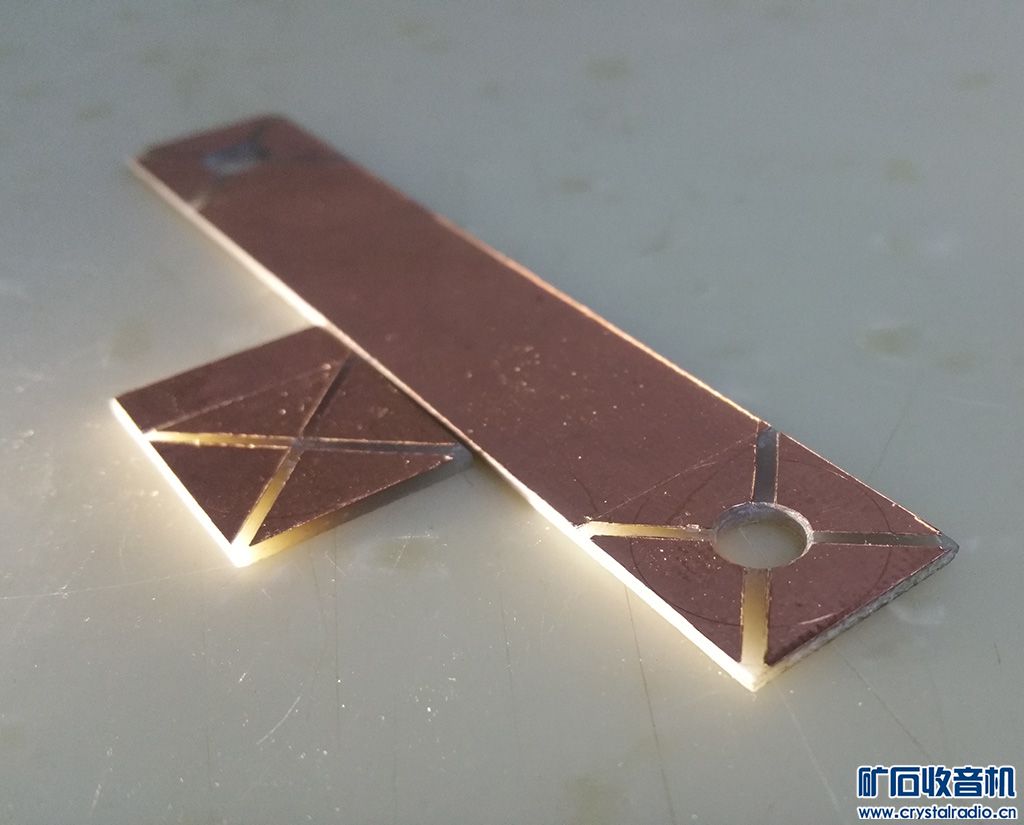

一小块覆铜板
按香水瓶的大小裁剪三片用锉刀打磨圆滑
装入香水瓶看看大小是否合适
找来一片弹力不锈钢做两个触点
元件一点一点的焊上去(电容我全用的贴片式的全都设计在覆铜板上了)

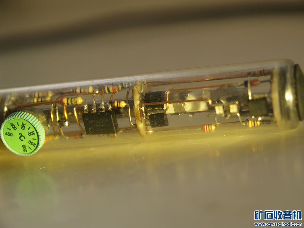

撕下贴膜的香水瓶
装上刚焊好的电路板看看效果,感觉还不错
香水瓶钻孔用来安装电位器旋钮,为什么之前没钻孔那是因为电路还没焊好找不准位置,比划好位置开钻孔
钻好孔重新安装看看现在基本也成型

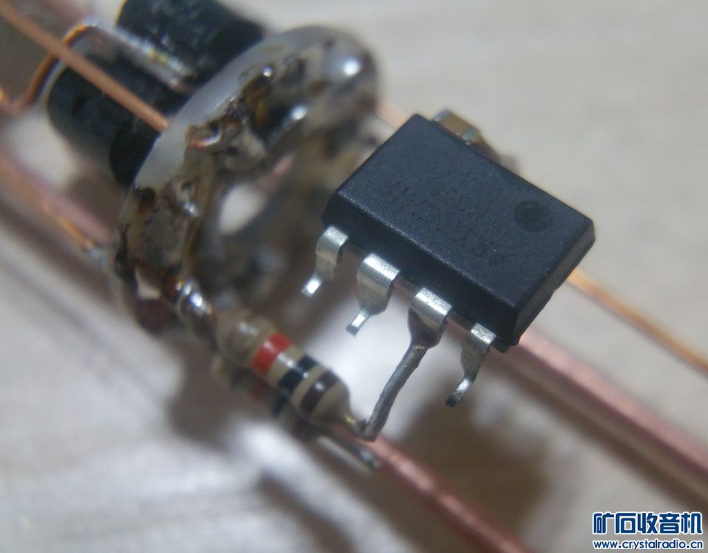

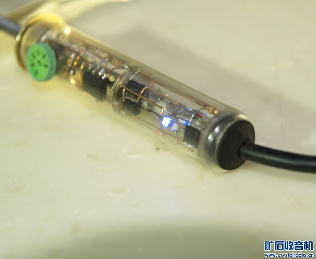

开始接线注射器推进器打孔接线,接好线的样子

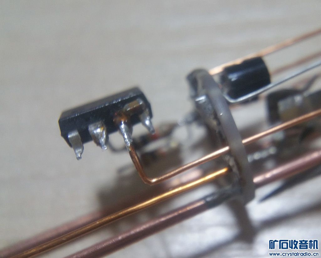

哈哈能清楚的看到IC型号
找出准备好的电源试机,哈哈没问题加热恒温一切正常有多一把得力工具
原本还想加上数码管显示器温度的可是这个受香水瓶空间的限制装不下留下点遗憾啊
这个电路图是抄的市面上最成熟的616控制器的电路,相信熟悉白光T12的都知道616控制器,个人觉得616使用起来是最顺手的
再说说这个设计的优点
1、立体镂空搭棚加上透明外壳看着舒服,有网友说走线优点像航空发动机。
2使用起来特顺手真正做到边焊边调温,调温电位器就在手柄握手处在焊接时觉得温度不合适可以边焊边调整温度。这点不想别的焊台要调温的时候要腾出一只收来调温感觉很不人性。
3、小巧玲玲便于携带,出差货到朋友家维修电器携带非常方便加上苹果电源才8两不到。
4、只要有合适电压的电源能在野外作业不受市电影响随时随地都可以工作(带个笔记本移动电源或12V以上的电瓶任何地方都能工作)。
5、T12外壳有接地线能避免静电(不过现在用的电源要接地还得用专用的电源线有点不太方便)。
缺点
1、就是没有休眠(准备加上手上没有合适的触控IC)
2、没有显示温度本来想加上的只可惜香水瓶太短不加显示都很紧凑这个留了点小遗憾
下面使用图
DIY乐在其中

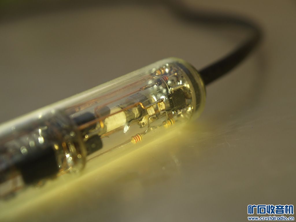

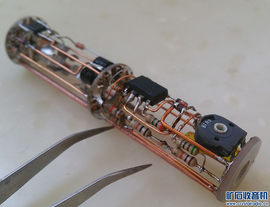

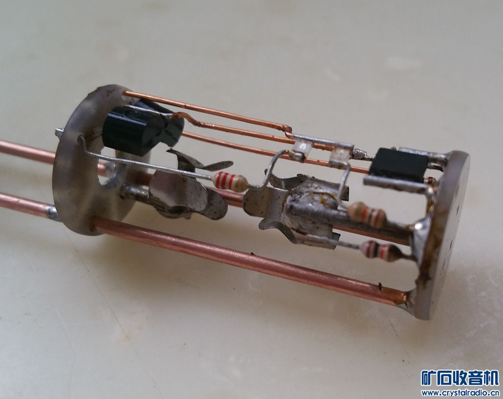

电路分两层
焊上支柱支柱也是导线
在一点一点的焊上其他元件这里可费时间和精力了,因为空间有限且要特定的形状加工非常困难
因香水瓶空间限制10K电位器两边稍微打磨一下减小占地面积
焊接LM358元件一点一点的焊接好
最后电路成型是这样的

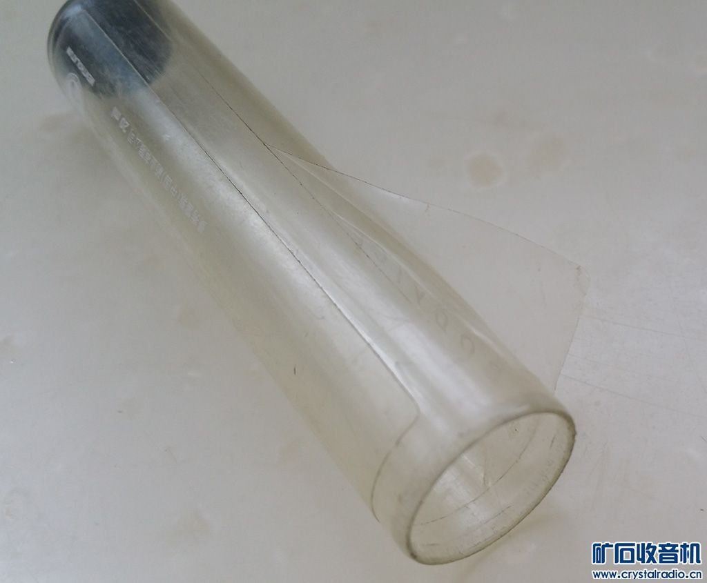

香水瓶外面有一层贴膜影响美观要撕掉
