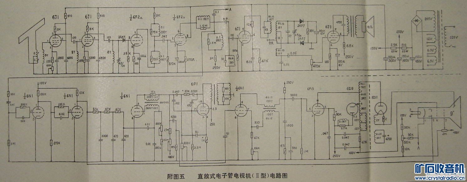

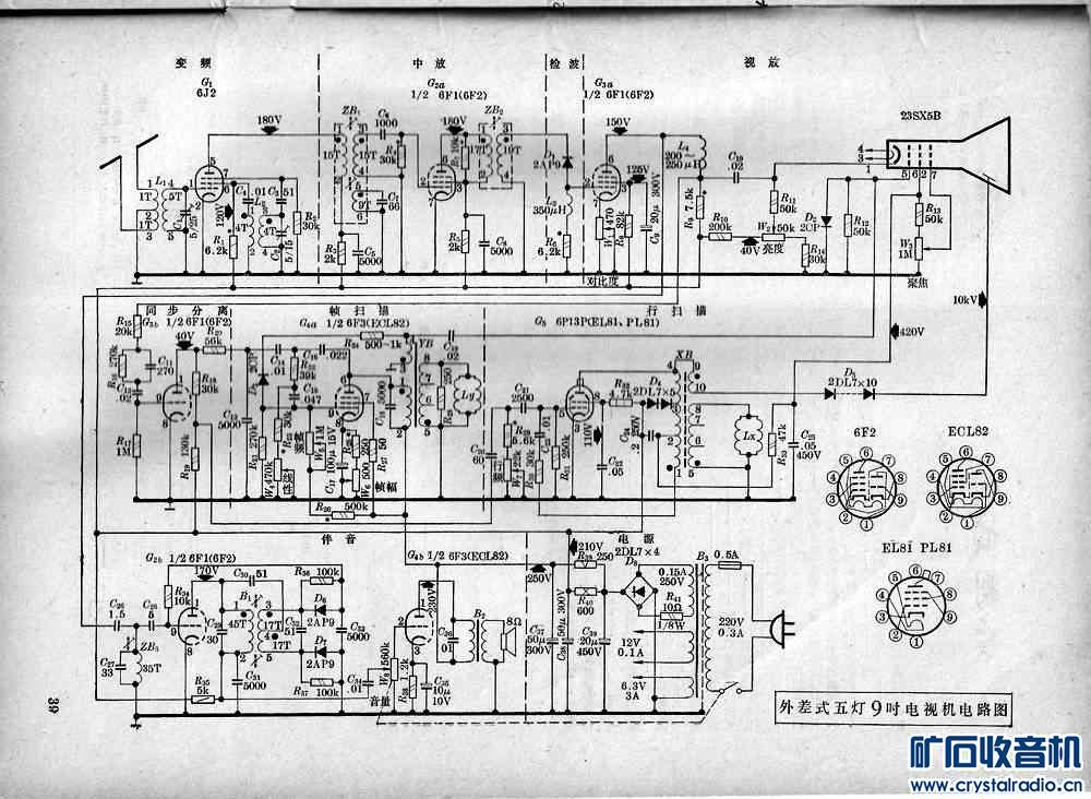

直放式接收机——Direct amplification receiver。
直放式是指接收信号不经过频率转换经放大检波的接收机,不管他有无高放(调谐或不调谐)都称为直放式。典型的可以看看0-V-1收音机(没有高放)以及直放式电视机(三级图像高放)类比超外差电视机。直放式接收机起码50年代电子管收音机就有了,它是相对外差式而言,由于通常检波电路都加有再生电路,因此大多都称其为再生式接收机。注意外差式电路也有加再生的但并不称其为再生机。

发表于 2018-12-13 16:19:13 | 显示全部楼层

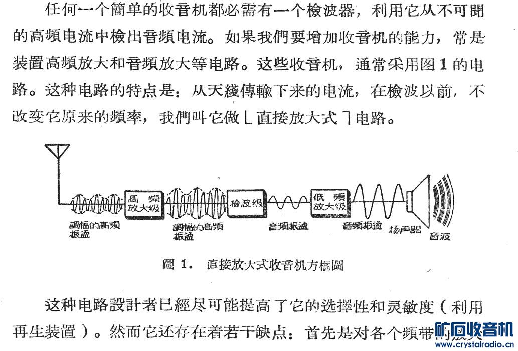

发表于 2018-12-13 16:47:34 | 显示全部楼层
这是摘自57年冯报本老先生《超外差收音机》里面“直接放大式”一词。
 楼主| 发表于 2018-12-13 20:04:29 | 显示全部楼层
多谢图片。明了是怎么回事了。谢谢
