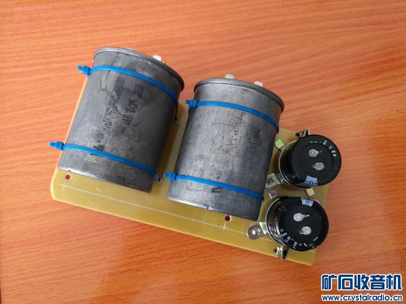

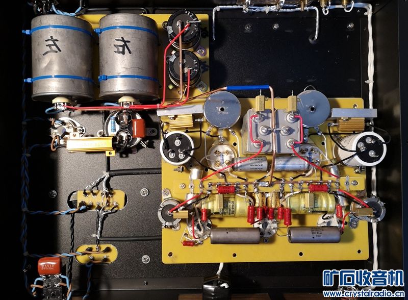

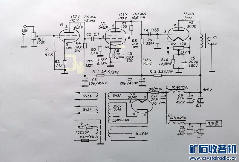

   按 jupeter 老师推荐的线路图,花了近2个月的时间终于装完了,昨晚调整完灯丝电压后,开声了。但在对比 jupeter 老师图纸上测量各级工作点时,发现几个问题,逐点向各位请教。先交作业,上图:
   1,外购的机箱面板开孔完毕
   2,电源部分元件摆放
  3,放大部分元件摆放
  4,装好的电源部分
  5,装好的方大部分
  6,放入机箱的电源和放大元件板

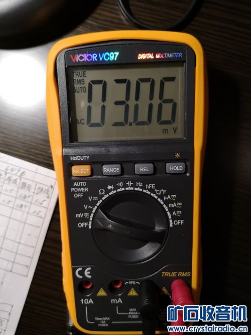

  8,插入所有管子后,调整 300B 灯丝平衡电位器,测量底噪
   左声道为 7.78 ma见图,右声道为 3.06 ma。右声道底噪是 正常的50HZ “嗡嗡”声,而左声道在 正常的50HZ “嗡嗡” 声外,夹杂着 “噗,噗,噗”
   的汽船声,就像电子管收音机产生 “自激” 的汽船声一样。
  9,测量各个工作点电压
     B+输出:406V,
     300B  左,右声道基本一致, 屏极对地电压: 390V ,阴极电压: 63V,工作电流: 63ma。
     6P9P 左声道: 屏极对地电压:189V,阴极电压:6.25V,工作电流:10.5ma。
              右声道: 屏极对地电压:168V,阴极电压:6.75V,工作电流:11.2ma。
      经调换电子管,发觉2只管子不对称,在某宝上又拍了2只,等到了后选参数相近的替换。
    6N9P 左右声道稍有差异,
             左声道: 屏极对地电压:175V,阴极电压:1.8V,工作电流:1.5ma。
             右声道: 屏极对地电压:176V,阴极电压:1.8V,工作电流:1.5ma。
    见图:

底噪电压单位是 7.78mv 和 3.06mv ,上面标成 “ma” ,标错了!不好意思。

这个图大概原来是6P6P,我推荐用6P9P吧,也就是这个建议。
原图的电压标注估计是针对6P6P,改成6P9P肯定会有变化。回头抽时间按照6P9P曲线再核对一下。不过偏离一些问题不大。
有示波器的话观察一下输出端,判断是高频自激还是低频自激。一般汽船声是因为退偶不良引起的低频自激,但是高频自激时引起电流过大也会产生汽船声。没有示波器就这样搞一下:
低频自激可以检查退偶电容的质量,确保容量。高频自激则要检查走线,针对6P9P,加大帘栅极串的电阻,或者栅极增加1-2K的串联电阻,这个电阻尽量靠近栅极。
另外300B的栅极落地电阻貌似偏大,用到100K也可以这里。
