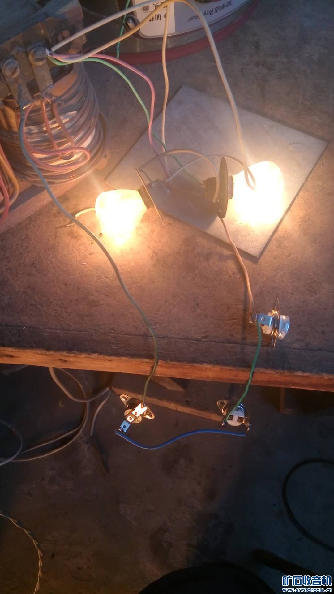

这个锅上面用的,故障是自己就断电,然后又接通,然后再断电,再接通。120度16A的温度开关。之前换过太原买的120度10A换上不行,还是那表现。怀疑零件问题,从淘宝重买了120度10A的,还是不行,啥问题?难道和电流大小还有关系?

我说的不是温度不准,是怀疑电流大造成触点自身升温再加上发热盘的温升,从而造成温度控制不准了,可以给温控开关单独通电测试开关触点压降和温升就知道了,当然你要确定是温控开关的问题,其它的问题已排除

 楼主| 发表于 2018-12-8 17:14:24 | 显示全部楼层
这个锅是专门蒸东西的,发热盘和锅底贴的严严实实的,锅里面就是水,煮的劲儿挺大。锅里面还有个罩子,正好把发热盘那块罩住,使发热盘只加热局部的水,这样水开的很快。水蒸气再通过罩子上方开口出去,加热食物。
把3个温度开关串起来,接上车用灯泡,试了试。电流5.8A,锅的功率1360W,和实际工作电流接近。温度开关的电压,淘宝33mV,太原128mV,原机142mV,淘宝的表现不错,原机最差。过了会儿摸温度,我那屋里没火,这两天天气很冷,淘宝的不凉不热的,另两个温热但不太热,其它物体冰冷。看来是有明显温升的,不过温度开关紧贴在发热盘上,双金属片距离发热盘近,主要受发热盘影响的,开关这边影响小。原机抹了导热硅脂,我后来没抹,难道和这个有关?
最初故障是时加热时不行,我没试就把温度开关换了,换后不行,发现是线接口松了。然后说间歇性加热,就把原机的换回去。用了一段时间没事,然后又出现间歇性加热。
还是温度不准?换个130度的?还是导热硅脂?

120°的温度开关一般都是用来防干烧使用的,也就是说水烧干了温度升高它才会断电,水沸腾之后锅底温度也就是105-110度左右,,如果跳的太早可以在开关和锅底之间垫一层纸
发表于 2018-12-9 19:05:42 来自手机 | 显示全部楼层
可以考虑换成130°的,这个开关只在干烧的时候断电
