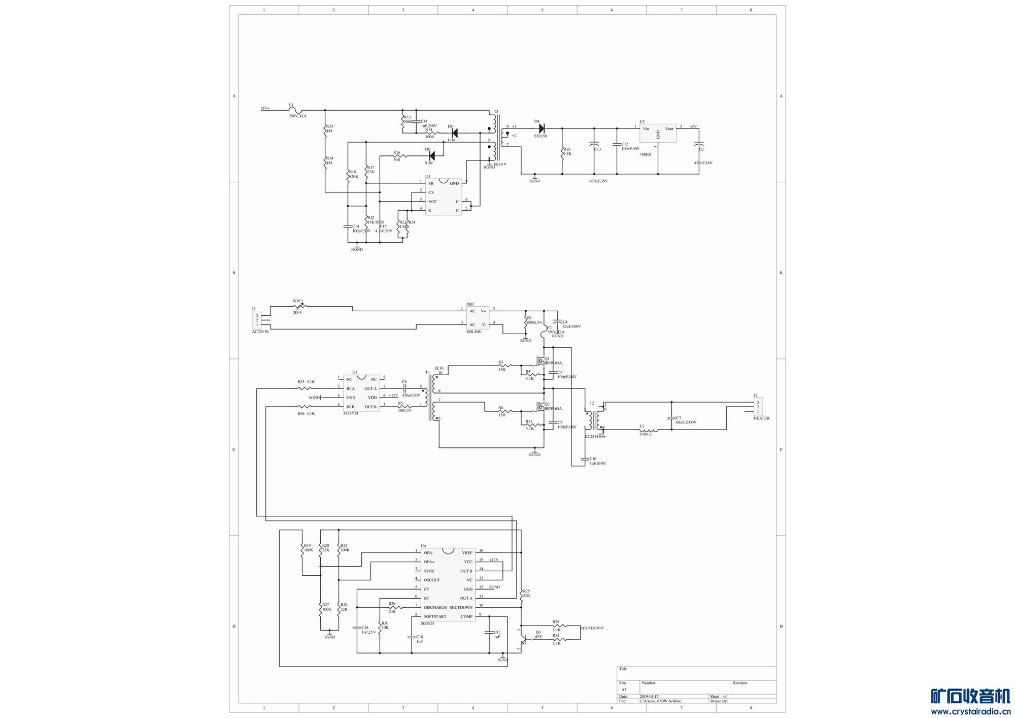

140kHz 半桥高频烙铁 第二次制作 成功 发出来小庆祝一下

桃花园 发表于 2019-1-17 13:38
电路图片太不清楚了,连图片带文字都看不清。
重新补清楚的。
还是不行,被压缩得不成样子了
总算转了一个看得清的
总算转了一个看得清的

高频对单片机干扰很大,测温应该不准或有过冲吧小的怎么解决的啊

 楼主| 发表于 2019-2-20 16:49:06 来自手机 | 显示全部楼层
温度稳定程度这个事,待我找到温度记录仪,测完后发图上来看。
发表于 2019-2-20 18:12:30 | 显示全部楼层
能说说驱动变压器比例吗?
发表于 2019-2-20 21:59:04 | 显示全部楼层
在坛里买了个二手高频焊台有问题,出现错误代码“5-E”烙铁不发热,请问楼主这是什么故障?
发表于 2019-2-21 12:52:15 | 显示全部楼层
看看是不是我的传感器电路开路或短路
