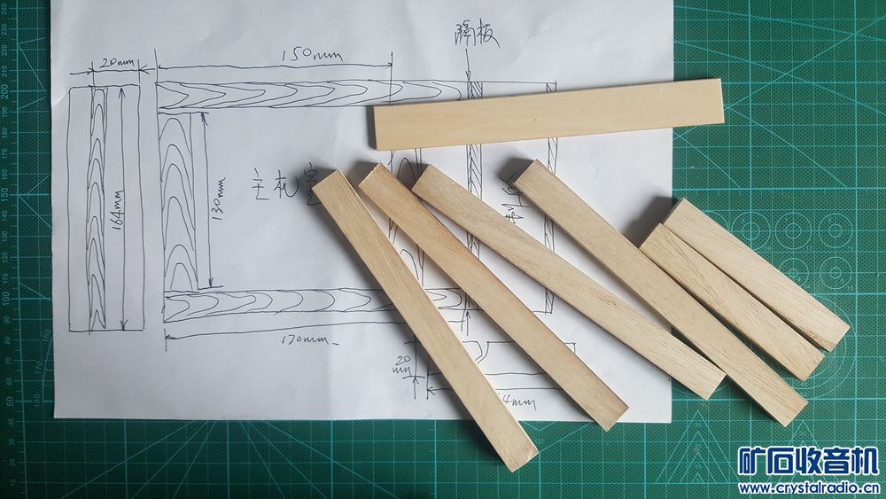

现在的条件比过去强太多了,完全不需要自己再去一件件的东西淘了,很容易就可以组装成机器。但我们这代人的能力也比过去也强很多了,看看我近日完成的机电一体化的东西,电动22音调速碟片式八音盒作品(这是我第三件的作品了)。。。

这个可老厉害了!好玩,回头也找资源买套做做

看看我的制作全过程。。。
http://www.crystalradio.cn/forum ... =1733152&extra=
