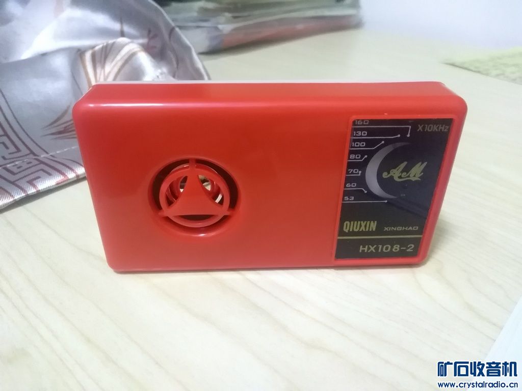

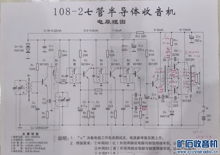

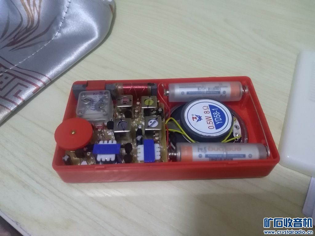

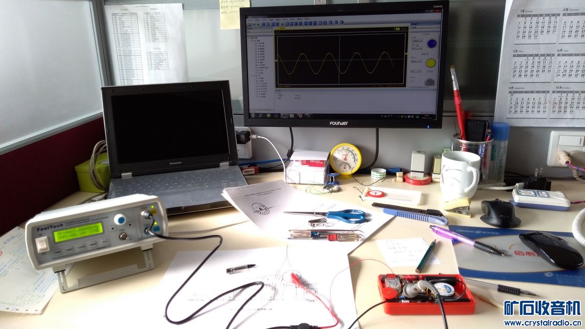

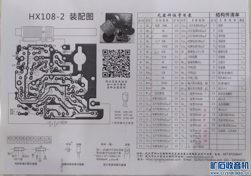

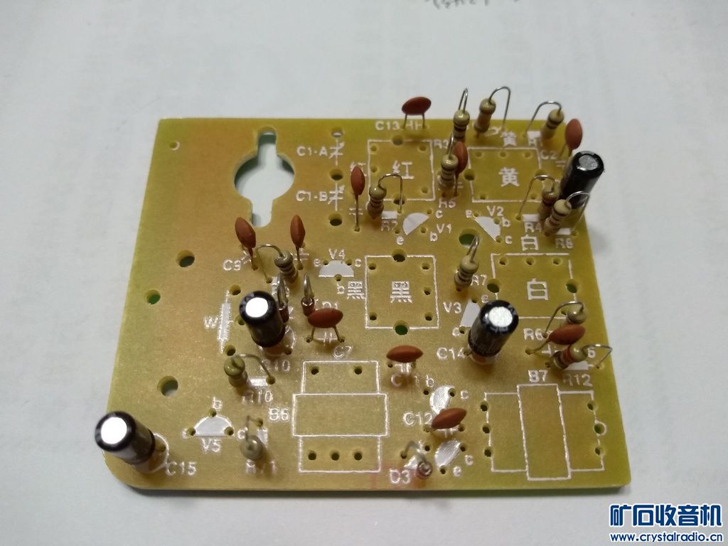

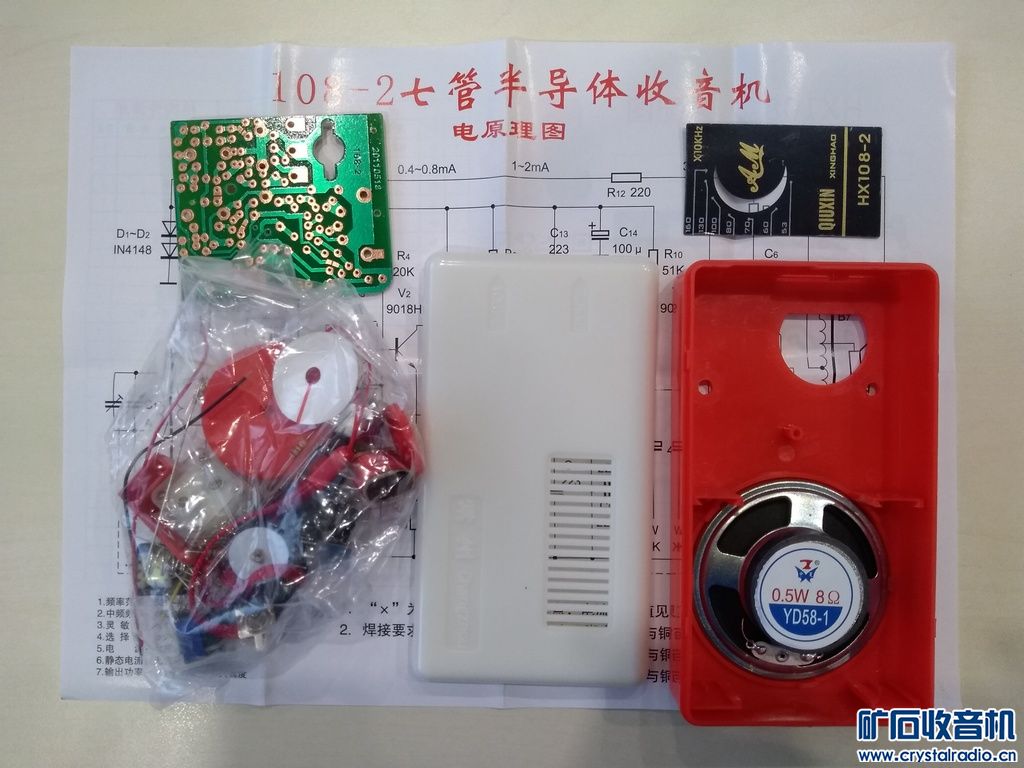

老妈的莺歌7管收音机76年买的,这几年开始出问题,低端收不到台,偶尔会停振,上次折腾了一次没有弄好,只能算是大扫除了一次。心里不服气,也是从10来岁就开始折腾电子爱好的,会修不好一台分立元件的收音机 但是多年没有玩过收音机了,很多东西都忘了,就从网上买了一套7管收音机套件,17元,抽了一个晚上检查零件数量、质量,然后焊好,统调,可以出声了,效果还不错。统调的时候没有动中周,商家说是出厂调好的,琢磨了几天,还是用家里的信号发生器配合示波器调了一下中周,结果发现I中周变压器磁芯有问题,调不上来,之前应该是失谐的,后面两个还好,不过调完了没有发现太大区别,强迫症吧
上图片吧
到货
电路图
印板图和元件清单
焊好了小零件的板子
成品
调中周

发表于 2018-12-6 18:56:18 | 显示全部楼层
就收音机最高1.5M的频率,就用9018的管子?9014都有余量.

 楼主| 发表于 2018-12-6 22:28:25 | 显示全部楼层
爱因斯坦爱做梦 发表于 2018-12-6 20:39
虽然108套件是教学用的,若能改改也是挺不错的,把后级功放改成常用的TA7368声音会好多了,当然喇叭的挑选 ...
确实是的,108套件跟我的掌上型德生数显收音机比声音还是差了些,简单测试过频响,它对1-2khz的增益最大,低于800高于3000的衰减很大,这两天正准备搭一个2822低放试试,如果比原来的低放效果好就替换上去
