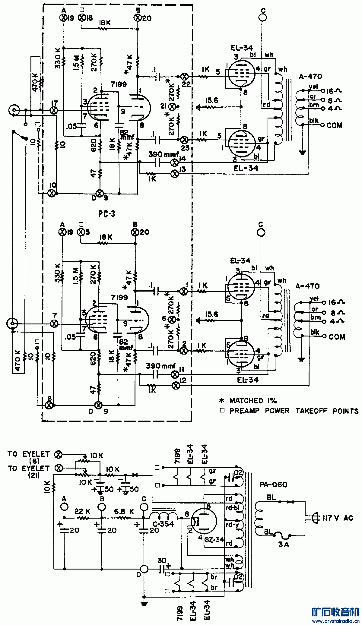

 楼主| 发表于 2018-12-7 18:52:25 | 显示全部楼层
是的,是这样的,稍有电路常识的人都明白。
注明了图是借的,指出问题当然好,但阴阳怪气就不爽。

发表于 2018-12-7 19:51:12 | 显示全部楼层
看上很正规的一个图,没想到会出现这样的漏洞,真不应该!
发表于 2018-12-7 20:24:28 | 显示全部楼层
看上去很正规的图,发现于众不同,因为以前有人从807的G2输入信号做放大器,说可与300b媲美,因而发现从G2注入反馈信号以为有什么特点,想学学,想不到楼主多想了,心里不爽!正因为“稍有电路常识的人都明白”,所以认为楼主是审核过图纸后才发上来的

老爷车 发表于 2018-12-6 16:55
要看整机外观和电路图,借个图看吧,我改制的电路图找不到了。
看电路,应该就是仿的 大力宝那个EL34推挽。前级+倒相用的是美国管7199 。

 楼主| 发表于 2018-12-8 16:31:28 | 显示全部楼层
可能是仿的大力宝。

发表于 2018-12-11 00:46:00 | 显示全部楼层
不是可能,这个就是大力宝 ST70的电路
发表于 2018-12-11 05:36:31 | 显示全部楼层
大极典公司在经销商处有个宣传手册的,《关于胆机》。我还有一本呢,里面就有这个电路介绍,确实是仿的大力宝 ST70
