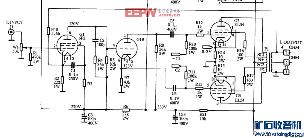

闲来无事,翻看相册,发现这张极典VAA-70MK2-改的魅影照,之所以叫“极典VAA-70MK2-改”,是因为原机是EL34推挽,曾德军手里买的套装机,前放+倒相由一支6F2完成,玩了几年,不小心打破一支EL34,刚好手里有不少FU7,就把电路改成了FU7推挽,前放和倒相也换成了6N1,这就是完工后的靓照。

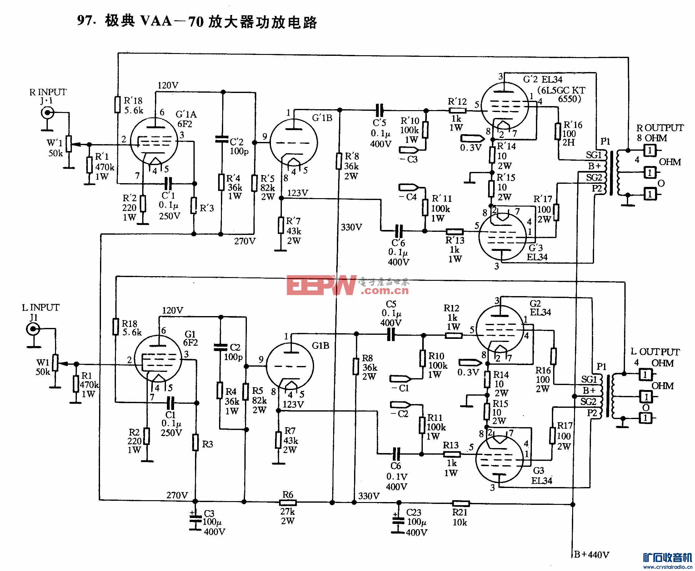

要看整机外观和电路图,借个图看吧,我改制的电路图找不到了。

发表于 2018-12-6 18:57:24 | 显示全部楼层
发现负反馈是从6F2五极部分的G2注入的!请介绍一下其优点。
阴极电阻上方少了个黑点。
 楼主| 发表于 2018-12-7 14:03:28 | 显示全部楼层
已经说明,图是在百度家借的,具体有什么优点,您去问度娘吧。
