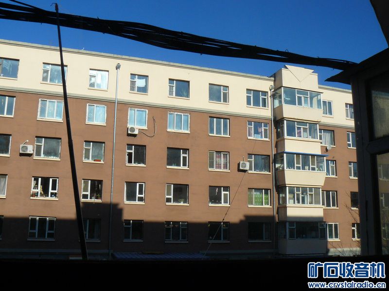

在外地看孙子好几年,终于完成使命回家了,于是还想重新架设天线听收音机和矿石机,之前的天线已经拆除。
找出荒废了几年的旧天线,看到的是电线的绝缘皮已经老化变硬,军用天线的橡胶皮已经开裂变脆掉渣,忽然想起烂柯一梦,还有那个小孩看下棋,岁月流逝,转眼就是多年,抓紧时光还可以再玩玩一阵子。
费了好大劲,去除了军用天线的烂胶皮,剩了裸线,是一百多股的老货,大约30米,电阻极小,好天线啊,不用可惜了。
对面的楼房已经今非昔比,重装了程控门,刷卡,上不去了,发愁了几天,但是有一天忽然发现那个门坏了,可以拉开,于是匆匆准备好器材,在一天上午开工。
上楼顶要爬六楼的悬梯,太高够不着,在外面找了一把废椅子。爬梯子感到困难多了,年龄不饶人哪。

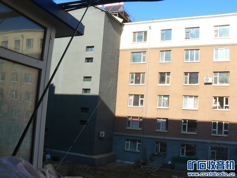

楼顶的避雷圈线已经被拆除,剩下一截钢筋正好固定天线。放线时难度大了,裸线打卷缠绕,后来穿进一段钢管才解决。
迅速架好一根天线,从对面六楼顶到我的卧室二楼窗户前。大约30米。成功了。
迅速又找了另一根天线整理好,想去再架一根。走到那个门,没卡拉不动了,只好等人尾随。等了二十分钟,终于进去了,迅速架好第二根。
转眼间就又有了两根30米长的天线,可以重拾收音之梦了。
晚上,接上电子管收音机听中波短波,爽极了,邻省远地中波台也清晰可听,杂音都可以接受。短波也是信号很强,倭国和棒子的信号太强大,猫眼完全闭合。
接上简单磁环矿机听中波,一个强台有200微安以上,能收市内5个台。换了根接煤气管的地线,强台电流超过300微安了。
但是当一个强台低功率发射时只有20微安,也够了。
晚上听矿机中波高频最高端,一片片棒子强大的短波声浪飘过,夜深人静,耳机几米外可以听见。
但是用数显机包括PL600收听,都是一片杂音,不堪忍受。还是电子管和矿机好。

 楼主| 发表于 2018-12-5 11:17:41 | 显示全部楼层
我行空 发表于 2018-12-4 23:02
什么样的天线,上照片看看
就是一般的斜拉线,目前还没人管。看照片。
