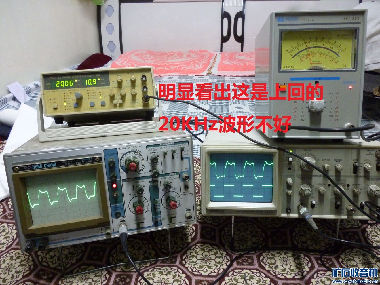

楼主: 靠妮蟆鸟
这个FU7的输出变压器的波形如何需要如何改正

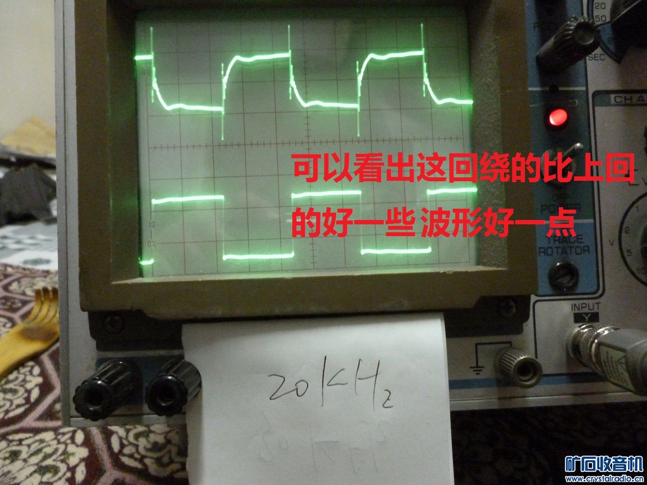

 楼主| 发表于 2018-12-4 17:16:31 | 显示全部楼层
超人胆 发表于 2018-12-4 17:14
铁芯全部拿掉测测看
我取掉铁芯看看。。。。。。
 楼主| 发表于 2018-12-4 17:33:48 | 显示全部楼层
铁芯全部拿掉测测看、高频方波不会有变化、低频方波上面平线有变化变斜线。
取了铁芯高频略有影响,但是不大。。。

不上机实测,意义不大。
 楼主| 发表于 2018-12-4 20:47:10 | 显示全部楼层
ysh 发表于 2018-12-4 20:32
不上机实测,意义不大。
从波形图可以看出这回绕的比http://www.crystalradio.cn/forum ... =1709548&extra=的好
 楼主| 发表于 2018-12-4 20:54:44 | 显示全部楼层
从TB又买上一些漆包线以及特氟龙薄膜再试验一种绕法看看如何,明天到货,继续折腾。。。。。。

测试系统有没有问题?信号源输出级驱动是不是推拉方式,上下管之间是不是有个死区。
发表于 2018-12-4 21:22:44 | 显示全部楼层
楼主绕的输出变压器测试波形确有差别,不知在绕法上两次有何不同?(我也绕过几只,因指针绕线机计数不准,技术和经验不足,效果一般般。)
 楼主| 发表于 2018-12-5 06:59:21 | 显示全部楼层
乐中乐 发表于 2018-12-4 21:22
楼主绕的输出变压器测试波形确有差别,不知在绕法上两次有何不同?(我也绕过几只,因指针绕线机计数不准, ...
正在试验中绕法没有确定,,,
