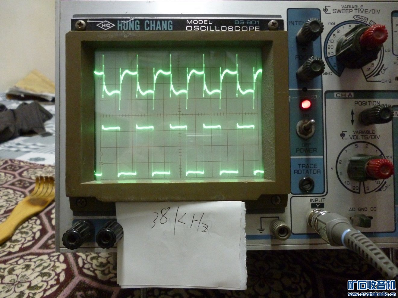

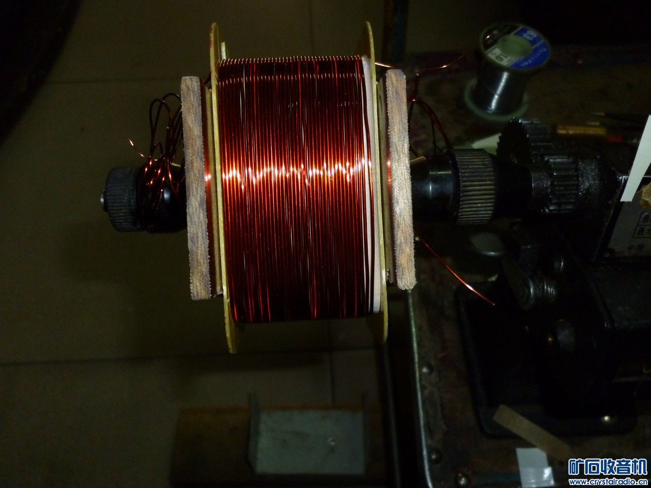

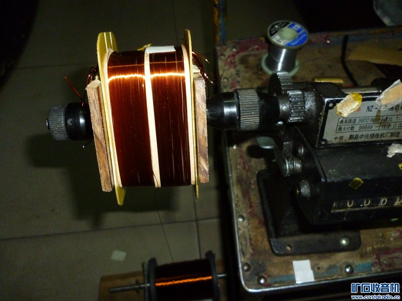

这是重新绕制的FU7输出变压器,才重新绕制了一个,用普通电源0.5mm的铁片测试了一下大家看看如何。。。下面上绕制的几张图。。。

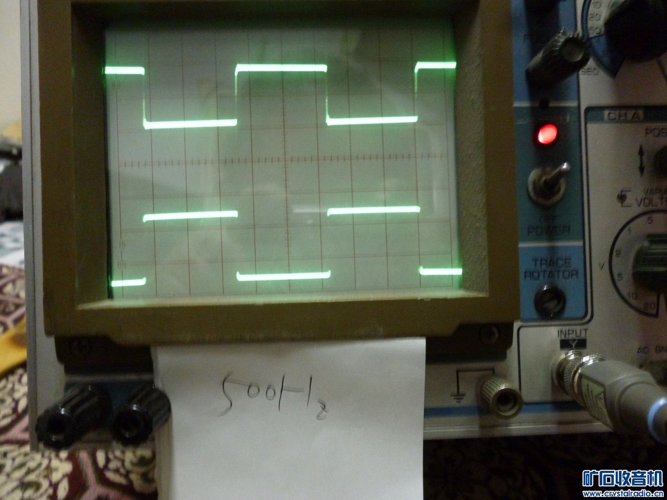

超人胆 发表于 2018-12-4 17:14
铁芯全部拿掉测测看、高频方波不会有变化、低频方波上面平线有变化变斜线。
取了铁芯高频略有影响,但是不大。。。

这是50Hz和500HZ的波形图。。。

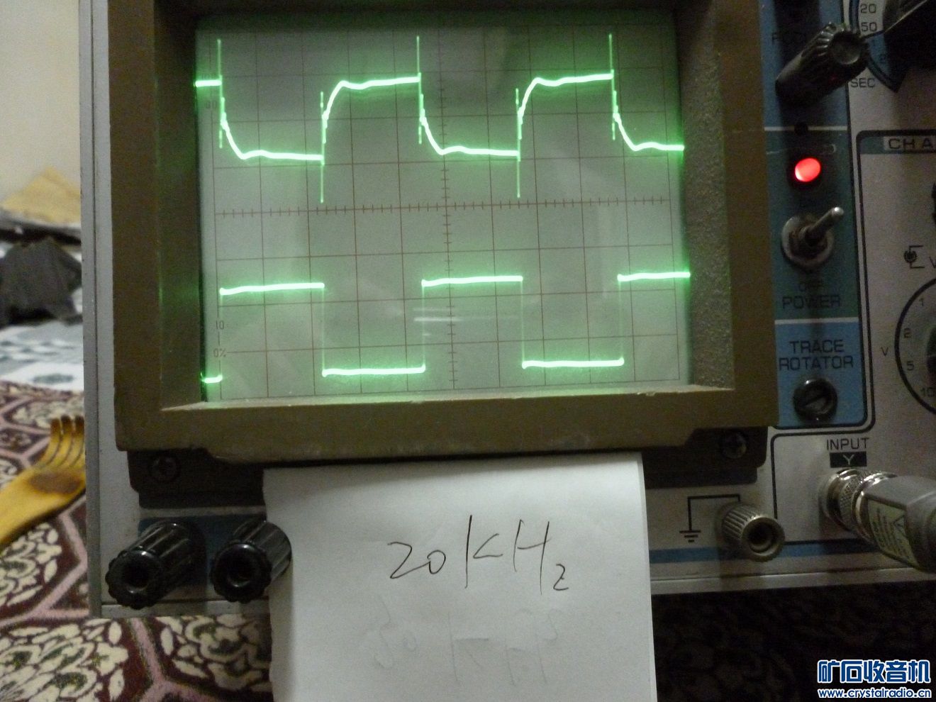

这是10KHz和20KHz的波形图。。。测试的不严谨窜入了杂波。。。
大体测试了一下,在测试端窜入了杂波。。。。。。大家看看如何改进一下,让波形再变的好一些,铁芯影响高频,手头没有多余0.35mm的矽钢片。。。。。。
发表于 2018-12-4 16:58:51 | 显示全部楼层
高频段不是串入杂波,而是变压器传输高频特性存在过冲。
这些普通铁片也影响高频的。。。。。。
