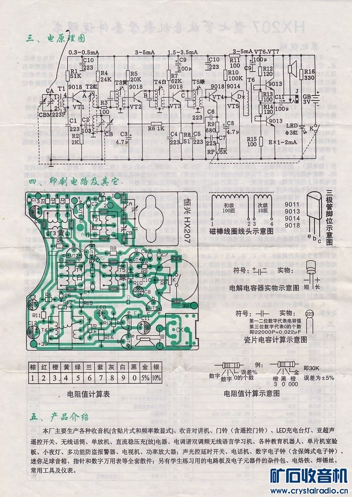

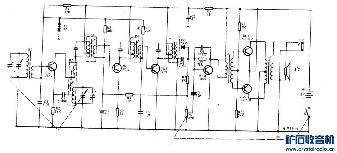

听说黄河741还有一个硅管版,求一份原理图和pcb图

垫整电容C4是30P?
发表于 2018-12-4 20:05:15 | 显示全部楼层
乙猪 发表于 2018-12-4 15:39
这种结构的机子,从1.5k~3K的都有。
是啊,感觉这个阻值有点点大。硅管机,一般第一只放管的发射极电阻的阻值是零,或者最大几十欧姆。
发表于 2018-12-7 17:12:27 | 显示全部楼层
现在的硅管机电压低点的一中放和二中放发射极电阻全部没有,由于硅管的性能优良所以电路简单很多少去很多元件,整 机性能不比锗管差。
发表于 2023-1-30 13:03:08 | 显示全部楼层

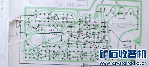

要是有硅管741的印板图就好了
发表于 2023-1-30 15:01:22 | 显示全部楼层
版主大大,我是这样想的:
可能毕竟这个电阻是二中放的偏置?这样,一中放射极电阻取大一点,电池用的电压降低,一二中放本身直流工作点变化就不那么大了。但是AGC又可以控制两级,具体AGC效果不好说(猜测是不会太差?)。
低放部分看起来是恒流的,电池用久了,按说只要不掉到1.2V以下,激励级电流应该不会有太大变化吧,这样应该也不太需要稳压?而且,推挽部分也有大环路负反馈,设置好了,电池电压降低的话,失真应该也还行。
按说这些措施对于锗管应该是足够足够了,感觉比常见的“标准”7锗管机电路要好多了。
不过用在硅管的话,变频级不太好说。
以上都是个人粗陋的看法。

我有印板图,是硅管741的
发表于 2023-1-30 22:58:21 | 显示全部楼层
谢谢上印版图。可惜《矿石收音机》印记遮挡了一部分。
发表于 2023-1-31 10:16:18 来自手机 | 显示全部楼层
我用手机发的图,用手机看没有矿坛水印,切换到电脑版也未看到水印。
