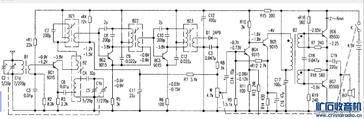

听说黄河741还有一个硅管版,求一份原理图和pcb图,谢了啊!

发表于 2018-12-4 11:04:43 来自手机 | 显示全部楼层
这个电路虽然是全硅,仅仅是锗管换硅管,使用效果不会好,降压特性太差,特别是未级在电池使用时失真很大

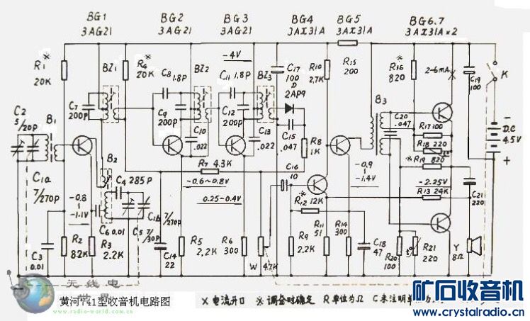

 楼主| 发表于 2018-12-4 10:07:14 | 显示全部楼层
这个看起来和老版锗管黄河741一样的,就是元件参数改了。不知道做出的效果好不好。
发表于 2018-12-4 10:09:07 | 显示全部楼层
图上中周上的所有2P中和电容在硅管机中可以去掉,因为硅管结电容很小。硅管机除功放电路不能在低电压下工作外,硅机管无论从硅管本身来说都比锗管性能好很多,此电路两功放管可以用锗管,
发表于 2018-12-4 10:52:54 | 显示全部楼层
就电路本身没有基极稳压电路,差评!
发表于 2018-12-4 11:39:38 | 显示全部楼层
monky1977 发表于 2018-12-4 10:52
就电路本身没有基极稳压电路,差评!
不能差评啊。
这个图,连关键点的电压都标出来了,已经是一个非常非常非常好的原理图了。

发表于 2018-12-4 11:59:50 | 显示全部楼层
第一中放管的发射极电阻,竟然用到了3K。
发表于 2018-12-4 12:46:15 | 显示全部楼层
乙猪 发表于 2018-12-4 11:39
不能差评啊。
回猪大,锗管的也有电压啊!习惯给硅管稳压了,一看见没稳压措施的就浑身不自在!好吧!两节锂电接个7805就解决了!

发表于 2018-12-4 15:39:12 | 显示全部楼层
这种结构的机子,从1.5k~3K的都有。
发表于 2018-12-4 16:55:26 | 显示全部楼层
猪大,不知道AGC对二中放有没有影响!
发表于 2018-12-4 17:02:47 | 显示全部楼层
monky1977 发表于 2018-12-4 16:55
猪大,不知道AGC对二中放有没有影响!
肯定有啦。
