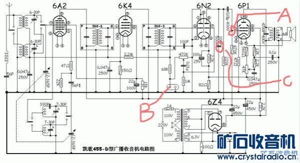

近期入手一台凯歌455一D,经前期检查电路一切正常后开机,调台嗽吧传出突突的豆炮声,手摸拾音非接地端口,只有较小感应声,输入音频信号,并将音量调至最大,输出声音很弱小。问题可能出在哪里,请群中大师兄第们指点迷津。

发表于 2018-12-6 21:01:54 | 显示全部楼层
    此电路高压绕组中心对地接有100欧电阻,整机电流流过此电阻产生上负下正的电压,大概有约10V,6P1栅极通过470K电阻接到这个负压,和阴极电阻产生的栅负压叠加,设计应该没问题。

先查低放、功放级的各极电压,看直流状态是否正常。
然后送音频信号,看6P1栅极的推动电压有多少,一般要达到满功率输出,推动电压有效值应有7---8V。推动电压不足查低放级,推动电压足够则查功放级。

 楼主| 发表于 2018-12-5 08:29:47 | 显示全部楼层

大师,按照您的思想,经查低放、功放级的各极电压,直流状态正常。送音频信号后,6P1栅极的推动电压始终只有5V。是否应该怀疑是6N2与6P1的耦合电容问题?或是问题出在6N2级?

 楼主| 发表于 2018-12-5 15:18:56 | 显示全部楼层
晚上试了下,用镙丝刀分别触碰图中红色标注A处,感受声非常弱小;触碰B处(即拾音入口),感应声较大;触碰音量开关中间处,感应声较大。将C处6N2屏极接地电容焊掉,开机后,从拾音口输入音频信号,声音变大比较大,听音乐应该是没什么问题。这究竟是怎么回事?C处电容取消会不会造成什么影响?

是不是该怀疑6N2屏极接地电容击穿?
发表于 2018-12-6 17:30:08 | 显示全部楼层
C处100P电容起高频旁路作用,该电容漏电会造成6N2屏压过低,影响增益。

        我看这个电路图有点问题 那个6p1阴级电阻47Ω ? 应该是300 Ω 。在300 Ω 上并联电解,
