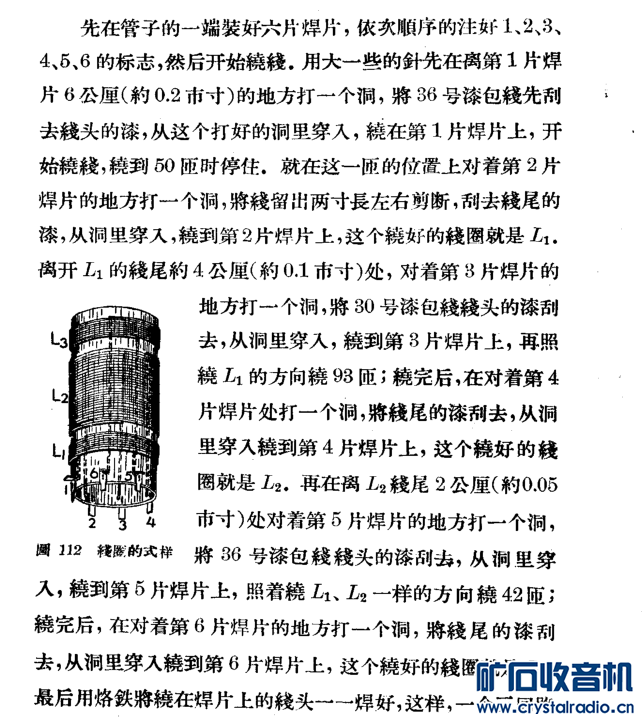

各位老师,我最近制作了一部再生四灯机6J1-6G2-6P1-6Z4,线圈采用了圆筒空心线圈,传统三段绕法,电路比较简单,机器完成后接一段2米长的拖线作为天线,但是喇叭里没有电台声,只有滋滋的声音,调再生电容偶有尖锐的啸叫声,是否这种线圈必须要有良好的室外天线?也不知道问题出在哪里?以前我都是用磁棒线圈做这类简单的收音机效果很好。

线圈是32毫米直径管,31号漆包线60-100-60的三段绕,传统的再生式线圈。

什么叫傳统三段繞法,磁棒上倒有这种繞法的,空心园筒就可能电感太小不在中波範围了。
可能我表述的不对,其实就是老书上的再生式线圈,再生线圈、调谐线圈、天线线圈。

最好能測測調諧线圈电感,应在130微亨以上.

老师,调谐线圈我用的是31号漆包线绕了100圈,由于没有电感表,只能是按部就班了。还有我觉得我用的高扼流圈也不合适,是一直很大的5段蜂房式电感,是老仪器里的电感线圈
不知你这数据 是哪找的
