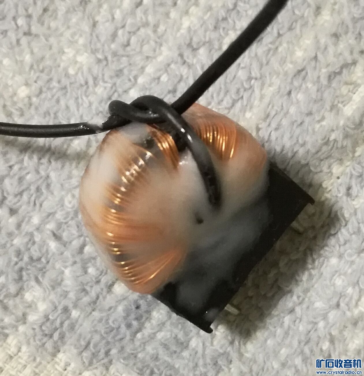

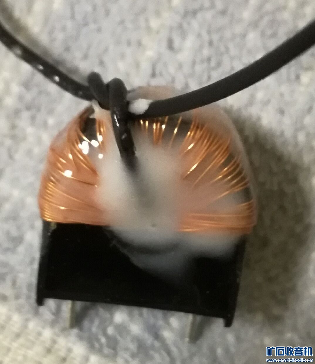

 楼主| 发表于 2018-12-9 18:36:03 来自手机 | 显示全部楼层
我又把电流互感器绕制的阻抗变换器,用环氧树脂封了一下,防止使用时碰坏外面的线圈。这种5A/2.5毫安的电流互感器,次级是2000匝,初级穿绕80-110匝时声音最响,灵敏度最高,这时用潮湿的手碰触电流互感器的次级两个接线柱,都能从耳机里听到嚓嚓声。我用的耳机是舒尔动铁耳机,阻抗32Ω+32Ω。没接公共地。电流互感器穿绕得初级直接接L和R声道端子。我税后又用5A/5毫安的电流互感器实验。在初级穿绕50-70匝之间最响,灵敏度最高。但是比前面的那种电流互感器要稍微逊色一些。后来测了测前面的那种电流互感器次级电感量为175亨。后面的那种为56亨左右。后面的这种电流互感器次级为1000匝。
发表于 2018-12-9 20:26:56 来自手机 | 显示全部楼层
山东激光 发表于 2018-12-9 18:36
我又把电流互感器绕制的阻抗变换器,用环氧树脂封了一下,防止使用时碰坏外面的线圈。这种5A/2.5毫安的电流 ...
说明这电路和信号在20几K时声音最响,换个弱台可能匝数少绕点灵敏度更高

发表于 2018-12-11 18:38:20 | 显示全部楼层
用多粗铜线???
发表于 2018-12-12 07:18:04 来自手机 | 显示全部楼层
 楼主| 发表于 2018-12-12 10:28:09 | 显示全部楼层
是0.3-0.4的漆包线。我都是用以前绕制变压器剩下的漆包线头,一般2-3米就够了。当然了,这个子阻抗变换器,用在胆机的信号输入上效果也是杠杠的!

这种小互感器我单位换下来的电测表里面多的很
发表于 2018-12-12 20:27:54 | 显示全部楼层
山东激光 发表于 2018-12-12 10:28
是0.3-0.4的漆包线。我都是用以前绕制变压器剩下的漆包线头,一般2-3米就够了。当然了,这个子阻抗变换器 ...
小型继电器上的漆包线有多粗可以用吗???
