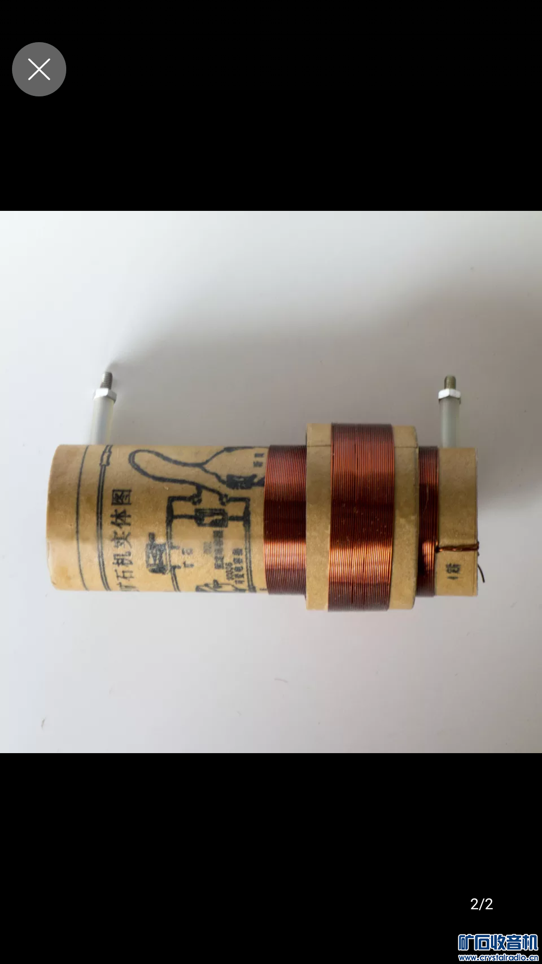

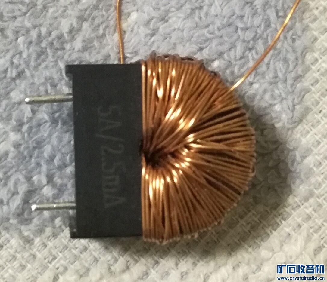

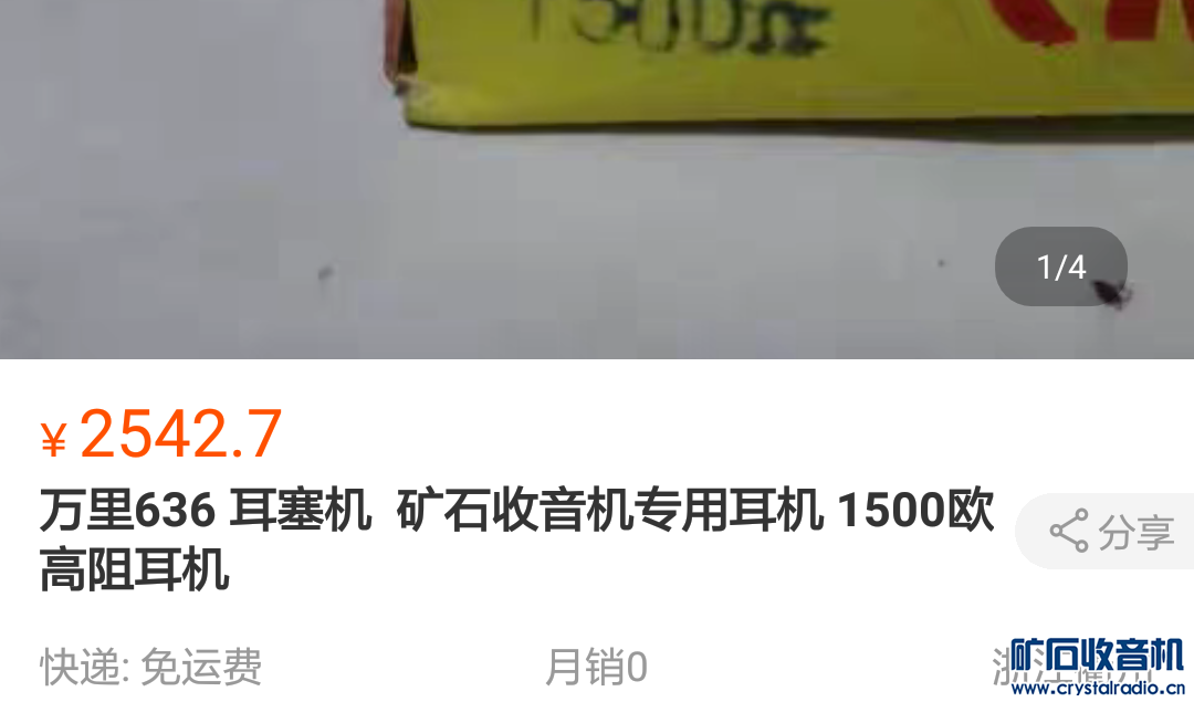

万里耳机,我手头还有两幅。我今天拿了出来听了一会儿本地的中波电台,声音隐约能听到。天线,我是从8楼卫生间窗口甩下了10米的样子。地线接在卫生间里的等电位接线盒里。收到了801千赫的济宁经济台的中波广播。是保健品广告。我用一副800Ω的万里耳机,刚刚能听到。随后我用一个电流互感器,穿绕了80匝,接在一个圈铁耳机上,听到的声音,相当于手机在耳机状态打开10-15%音量时的声音强度。效果远超800Ω的万里高阻耳机。检波二极管是2AP9,空气单连,成品线圈。这样圈铁耳机,加上电流互感器,100元解决问题。比起天价万里高阻耳机,便宜不少!电流互感器的基本参数是,初级为2000匝,电感130亨,次级缠绕80匝次级穿绕80匝,电感量为0.6亨,说明电流互感器里是用了坡莫合金做的磁性材料。这样耳机的等效阻抗至少在2千Ω以上。再就是圈铁耳机,它的灵敏度也是万里耳机无法比的。这样,声音比较大了。从我的听觉上比万里耳机高出至少7-8倍!电流互感器是捣鼓矿石收音机的利器。

发表于 2018-12-3 07:11:16 | 显示全部楼层
这样的价格也会有人买?

关健问题来了您那电流互感器从那买哈。
发表于 2018-12-3 11:02:31 | 显示全部楼层
不知道那种普通的小型铁芯变压器能不能用,也是高阻变低阻,都是音频,应该可以吧

发表于 2018-12-3 20:52:20 | 显示全部楼层
这个电流互感器从那里能得到(废旧电器里面有 吗?)。
发表于 2018-12-3 21:09:56 | 显示全部楼层
电流传感器, 电子电表里有(机械电表里没有)
