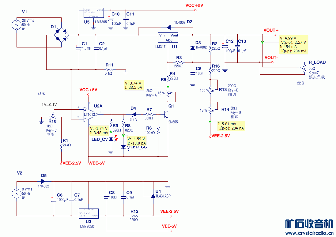

LM317调压调流电路(调流没有成功)有大师来看下什么问题

gyc8888 发表于 2018-12-2 23:49
今天重新调整了电路图 不会用软件画 手画的 大师们看看还有啥改进的 已经测试调流正常
没看懂你的C7、C8反向串连起来干什么。如果组成无极性电容器,则应该选用两个容量相同的电容器反向串联。
发表于 2018-12-3 11:40:59 | 显示全部楼层
13楼的图,怎么好像有问题.
TL081的2,3脚接入的电压, 2脚电压应该是负的.电流流向是从GND流向桥的-端. 所2脚电压是低于GND的
而3脚,是VCC +5V分压来的,是正电压.这电路在正常工作范围内吗,要么你接线与画的图不同?

仿真通过.
仿真文件:
LM317-CCCV1.zip (315.57 KB, 下载次数: 112)

wanwenhao1 发表于 2018-12-3 11:20
没看懂你的C7、C8反向串连起来干什么。如果组成无极性电容器,则应该选用两个容量相同的电容器反向串联 ...
不要紧 就是电压0V输出时候C7上端有1.26V左右负压 LM317要有负压才能输从0V起调

发表于 2018-12-3 18:49:13 | 显示全部楼层
gyc8888 发表于 2018-12-3 18:23
仿真软件 哪里有下
电路图直接全选复制粘贴到word里面,别截图,格子看着挺恶心的,LM317用成这样没意思了,搞得跟个三极管一样,既然运放都用上了,不如搞大华1718那个电路,我做过很好用,找个大功率管,控制好压降,单管就能搞2到3安,如果做30V以下的话,不用辅助电源也可以,如使用LM358,正电源用稳压前的主电压(低于33),再加个2V负电压(整流处动点手脚)就可以

发表于 2018-12-3 19:08:09 | 显示全部楼层
1996 发表于 2018-12-3 18:49
电路图直接全选复制粘贴到word里面,别截图,格子看着挺恶心的,LM317用成这样没意思了,搞得跟个三极管 ...
我一看这个电路,也有这样的想法.
不过,做过这个电路应该还是有收获的. 还是比双运放驱动三极管容易完成.
LT317是0V(或接近0V)起调,电路费点事.

发表于 2018-12-12 20:37:17 | 显示全部楼层
电路画的太乱了,都没心情研究下去,3楼的电路就很好,一目了然。分析起来多方便,,画电路图的基本功有待提高。
