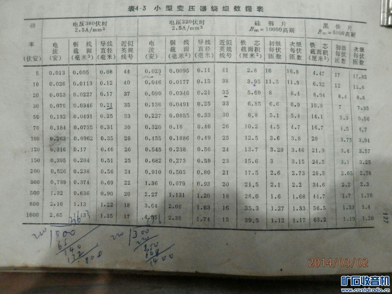

请教:想做个变压器知道截面积
 楼主| 发表于 2018-12-1 15:16:43 | 显示全部楼层
我这舌宽是3.2叠厚是4,3.2那小数点不显示,变成32了我都不好意思在问了太笨了
 楼主| 发表于 2018-12-1 15:36:46 | 显示全部楼层
国共合作 发表于 2018-12-1 15:08
铁芯面积S=3.2*4=12.8
p(VA)=(S/1.25)2=104.48(VA)
次级28V最大电流约3.5A,线径d=0.72√I=1.36
谢谢,我要好好学习下,也打算搞个电子管功放,牛也想自己饶,这个就当是做实验吧。因为没有饶过点也不懂

发表于 2018-12-1 16:49:30 | 显示全部楼层
世军移动数码 发表于 2018-12-1 15:13
这个里面是填舌宽和叠厚吗
是的,旁边填入需要的电压和电流,这个软件的铁芯截面积单位是毫米
发表于 2018-12-1 21:06:14 | 显示全部楼层
如果工作时不是太烫,铝线也没什么不好。
拆了再绕,功夫太大。
变压器本身功率不够,按要求的电压电流估计绕不下。

发表于 2018-12-2 20:35:54 来自手机 | 显示全部楼层
用1.4的铜漆包线搞95匝,得28ⅴ4A!用0.68的铜漆包线饶38匝得12ⅴ1A!
 楼主| 发表于 2018-12-3 14:01:14 | 显示全部楼层
谢谢,在准备铜线
