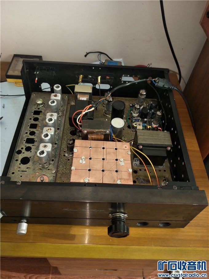

楼主: 夕阳看胆
胆FM完工

谢谢 都是借鉴论坛的制作方法
 楼主| 发表于 2018-12-5 15:28:28 | 显示全部楼层
以前淘的二手老功放 移花接木装进去

夕阳看胆 发表于 2018-11-30 22:11
如果为了学习用仪器能用最好 我有示波器和高频信号发生器 可是不会用 在没用仪器的情况下整出来的 首先得 ...

 楼主| 发表于 2019-2-3 12:01:59 | 显示全部楼层
云岭游侠 发表于 2019-2-2 23:17
楼主同志,这是笨办法?正式通知阁下,天机已被泄漏。
哈哈 是的 不会仪器只有采取笨办法了

 楼主| 发表于 2019-2-4 13:28:31 来自手机 | 显示全部楼层
路影翩然 发表于 2019-2-4 08:41
做工漂亮好手艺!机子很漂亮
谢谢 废物利用 旧底盘新装

发表于 2019-2-17 18:20:01 | 显示全部楼层
我在美国机杂上用某大师的高频头音量很小,没有办法调整.只有自己做了,效果很好音量很大,收台都正常.问了某大师:中放灵敏度调到位了(这个中频磁芯没有办法调的,老机多年了原因.调就报废).我还没有用仪器调就很好了,高放装好也拆了.
 楼主| 发表于 2019-2-17 22:13:19 来自手机 | 显示全部楼层
NANDIAN6 发表于 2019-2-17 18:20
我在美国机杂上用某大师的高频头音量很小,没有办法调整.只有自己做了,效果很好音量很大,收台都正常.问了某 ...
以前的老高频头元件老化的严重 不敢拆了换元件 怕拆废了 淘宝上我买的飞燕高频头接收灵敏度还不如我DIY的6N3双联 6N3双联又比不上ECC85的3联高频头
发表于 2019-2-17 23:06:31 | 显示全部楼层
夕阳看胆 发表于 2019-2-17 22:13
以前的老高频头元件老化的严重 不敢拆了换元件 怕拆废了 淘宝上我买的飞燕高频头接收灵敏度还不如我DIY的 ...
我DIY的高频头用6n11(100v)音量太大.用ecc85(电压130v)灵敏度够了,6n1也正常用,没有那么难做的啊.
 楼主| 发表于 2019-2-17 23:52:02 来自手机 | 显示全部楼层
看来朋友也喜欢制作胆高频头 以后多交流
