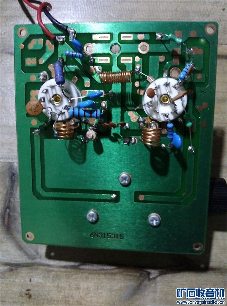

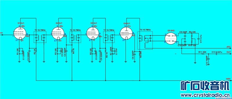

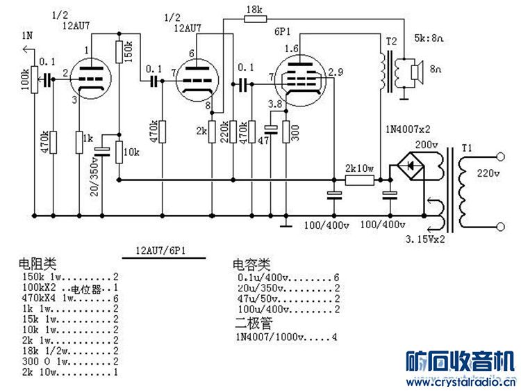

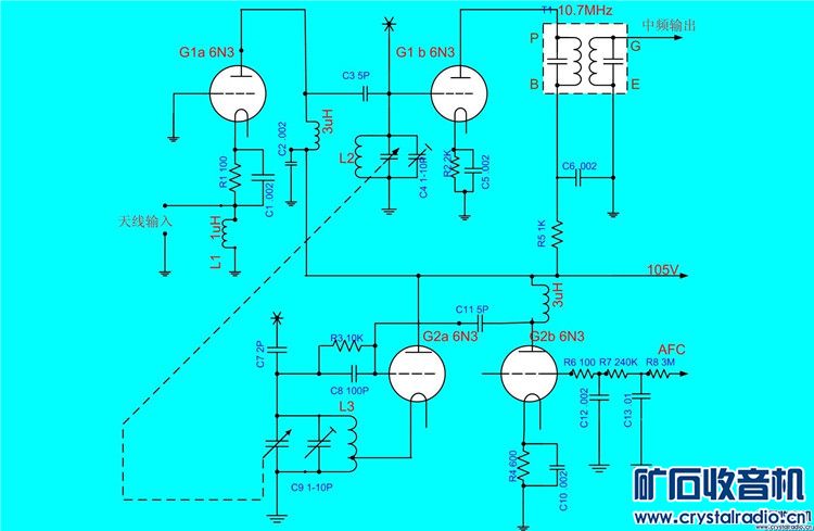

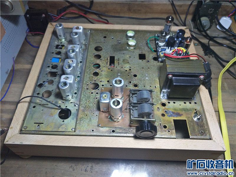

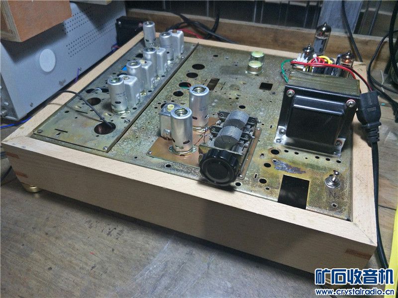

发表于 2018-11-30 19:13:06 | 显示全部楼层 |阅读模式
利用淘的825底盘改装的收音机完满收工 音色不错 能接收5个台 地处昆明附件县城接收的是差转来的信号 用了3单元天线 实验了好些高频头电路最后还是觉得6N3的灵敏度最佳

帖子图片失踪不得已发一楼 还掉了几个图片 4联可变电容用覆铜板做了屏蔽 优酷视频转码审核中 等通过复制连接过来

恭喜出声,中周是自己改的还是买的 啊?
 楼主| 发表于 2018-11-30 20:40:03 来自手机 | 显示全部楼层
永康RADIO 发表于 2018-11-30 20:38
恭喜出声,中周是自己改的还是买的 啊?
老电视机中周改制的

 楼主| 发表于 2018-11-30 20:44:18 来自手机 | 显示全部楼层
中周用电子管电视机的改制 初级和次级都是用0.26漆包线绕28圈 谐振电容15p 初级次级距离5毫米 鉴频中周 音频8圈反绕 初级28圈 次级双线14圈
 楼主| 发表于 2018-11-30 20:46:14 来自手机 | 显示全部楼层
只要是直径8毫米的中周骨架都可以用上面数据绕
