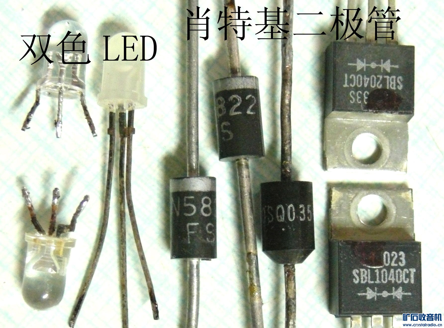

  当只闭合电源开关S1时,开关电源(1)输出的12V电压通过肖特基二级管VD1(1N5822)
降去约0.5V再通过调压集成块IC3(LM317)输出约1.3V─9.5V的电压。之所以用肖特基二
级管,是它的正向压降大约只有普通硅二极管的一半。若不用VD1,开关电源(1)的输出将通

    图2是几种肖特基二极管和双色发光管。

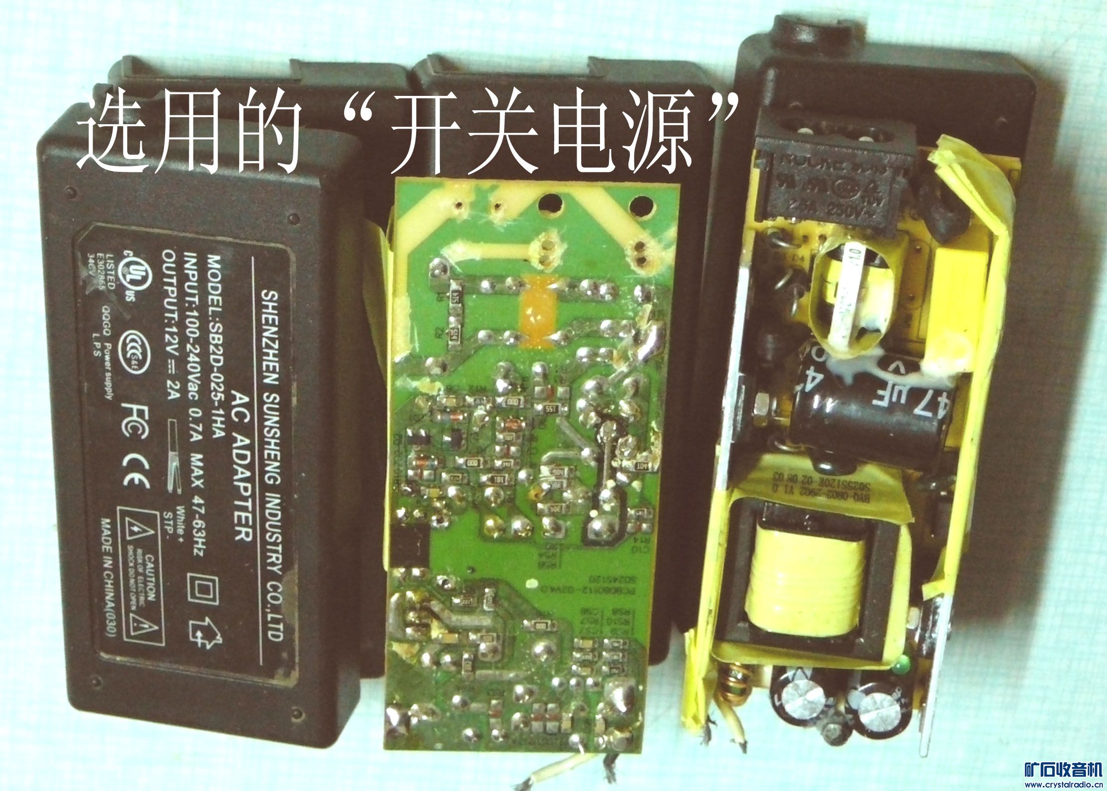

  图5是本制作选用的又一关键部件:12V、2A开关电源。为使作品紧凑,对选用的两个开关
电源进行了改造:将开关电源(1)的市电接口与开关电源电路板的电气连接断开接到电源开关
上,用作市电输入端;拆去开关电源(2)的市电接口,以便两个电源开关利用此空间;为便于
固定,粘接两个开关电源外壳(外壳间留有间隙并钻出散热孔)。
    图6是改造完成的开关电源组件。
  当选用用过的或二手开关电源时,要开壳检视电路板是否有因过热焦糊之处,特别是所
用电解电容是否有渗液或鼓胀的情况。更换电解电容时要选用适用于开关电源的高频电解,
不能用仅适用于工频或音频的普通电解电容器。
    图7是因有电解电容渗液和鼓胀而弃用的开关电源。

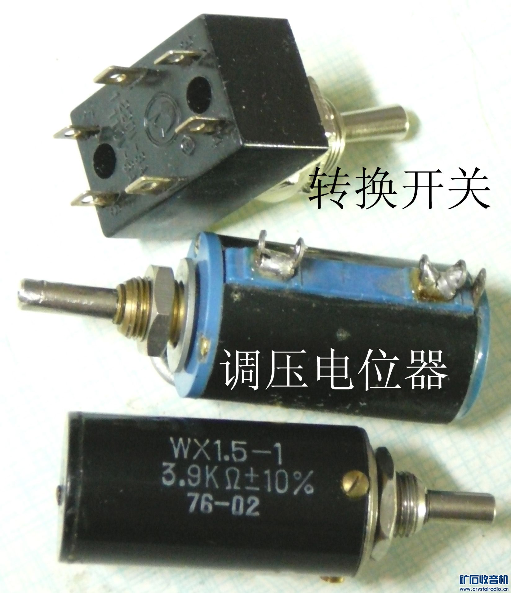

  本制作为使输出电压调节精细,电压调节电位器Wz选用手头现有的1.5W /3.9K多圈电位
器,它的最大允许电流约为20mA。为使LM317最高输出电压能到22V,通过Wz的电流应为:
                       (22V-1.25V)/3.9K=5.32mA<20mA
  因为LM317控制极电流近似为0,故电阻 :
                       R5=1.25V/5.32mA=230Ω≈220Ω
  为使电压调节有一定余量,电阻R5实际取值为220Ω。

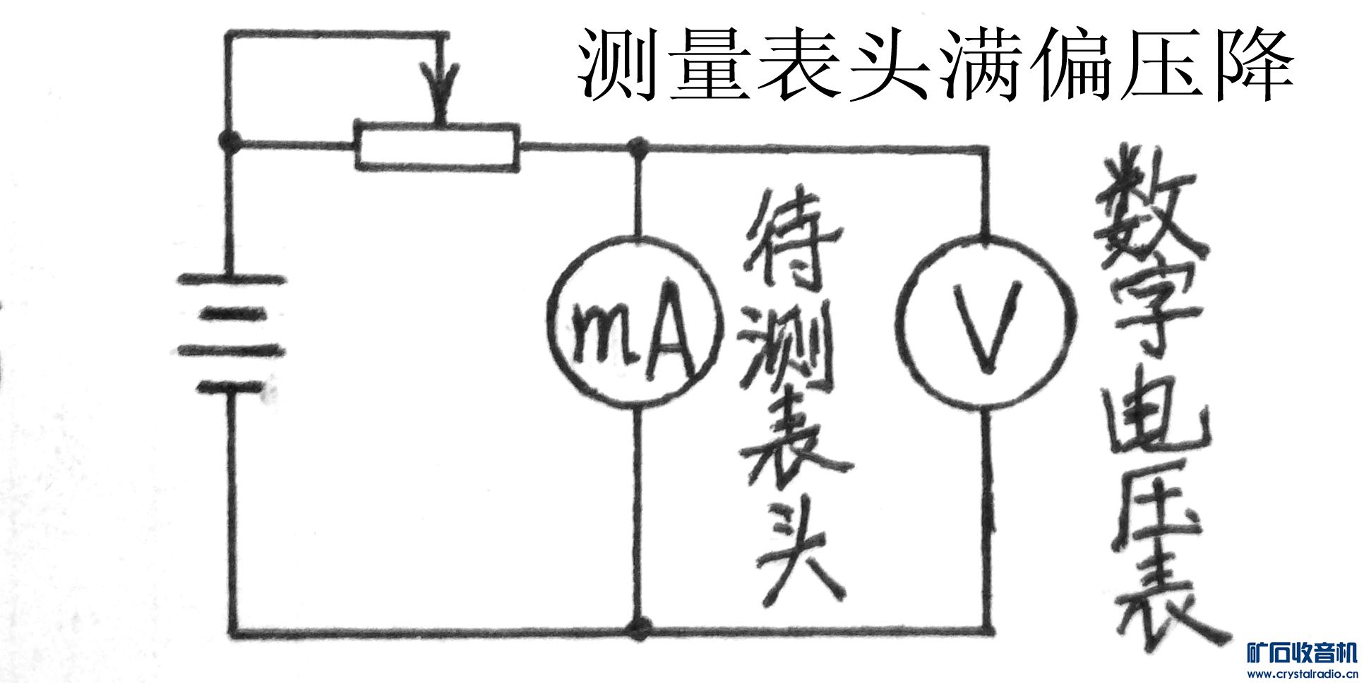

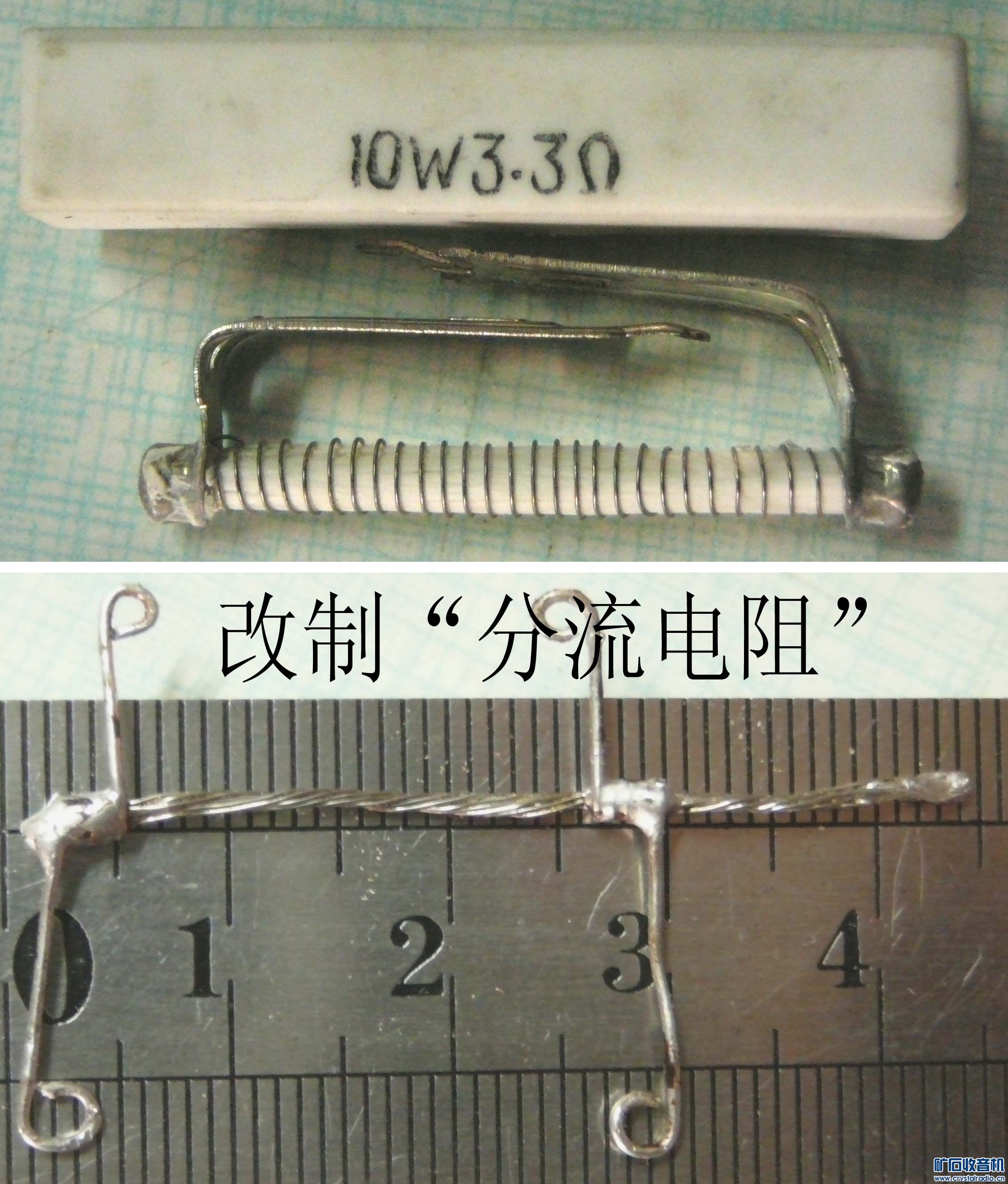

  本例用指针式动圈表头测量输出电压和电流。为减小因电流取样电阻或称分流电阻(R7)
增加的电源内阻,应尽量选用压降较小的mA级表头。本例中电压测量分压电阻R6阻值可通过实
验法简单确定,不再赘述。电流测量分流电阻(R7)阻值通常根据表头内阻(Rg)和表头满度
电流(Igm)计算。现今数字表已普及,可以用它测得的表头满度偏转电压(Vgm)更简单的计
算出分流电阻阻值,图8为测量电路图。现举例如下:
    设测得的所用表头的满度偏转电压  Vgm=0.041(V)  则
                 R7=(Vgm)/((Im)-(Igm))≈(Vgm)/(Im)
                   =0.041/2=0.0205(Ω)
    其中Im=2(A)为设定的电流量程,Igm为表头满度偏转电流。
  分流电阻阻值很小,常需自制。本例选用小阻值水泥电阻,利用拆出的电阻丝多股并联而
成,优点之一是可以焊接。本例用10W 3.3Ω水泥电阻,算得容许最大电流约为1.7A,用其中的
电阻丝多股并联则可忽略发热问题。拆出的电阻丝每对折一次总阻值为原值的1/4,对折三次
后总阻值为:
                         3.3/64≈0.05(Ω)
总长度约为4.5Cm,相当于每厘米约为0.011(Ω)。利用其中的2Cm为有效长度制作分流电阻,
阻值约为0.022(Ω)略大于要求的0.0205(Ω)的需求值。准确的电流量程最后通过调整R8
校准。校准时若无合适的负载可选用汽车灯泡与数字电流表串联后接至实验电源调压输出端。
    图9为用来改制分流电阻的水泥电阻和制作完成的分流电阻。
  由于所用表头动圈电阻较小,为减小开关接触电阻产生的误差,V─A 转换开关使用了较
大型的双刀双掷开关,并将两组触头并联使用。
    图10为选用的用作V─A 转换的开关和用作调压的多圈电位器。

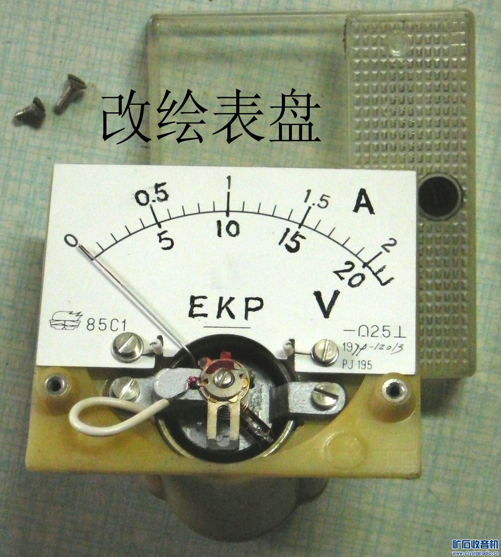

    表头原有的刻度标注若不合适,通常可用无水酒精搽掉,再用黑色圆珠笔重绘(图11)。

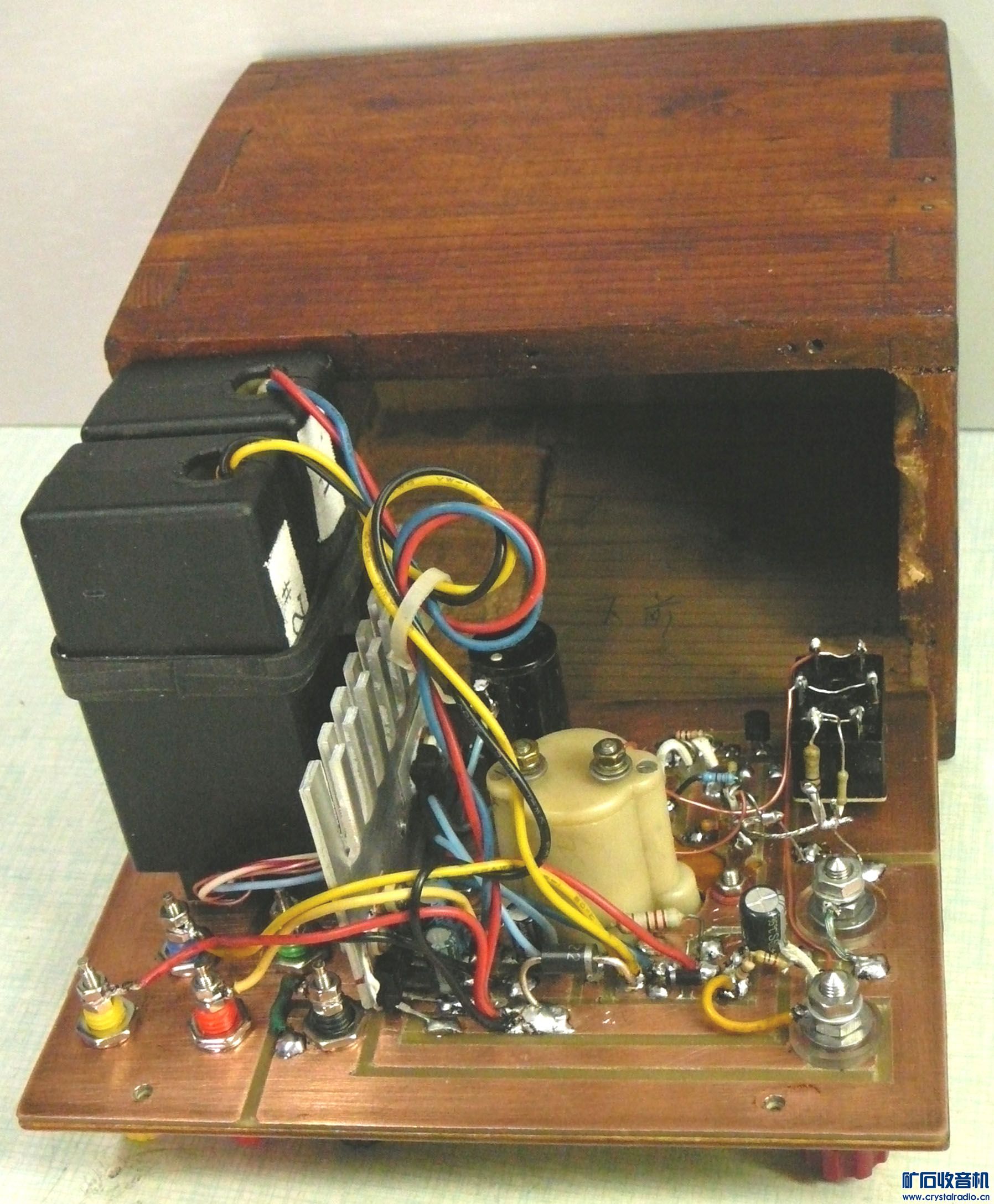

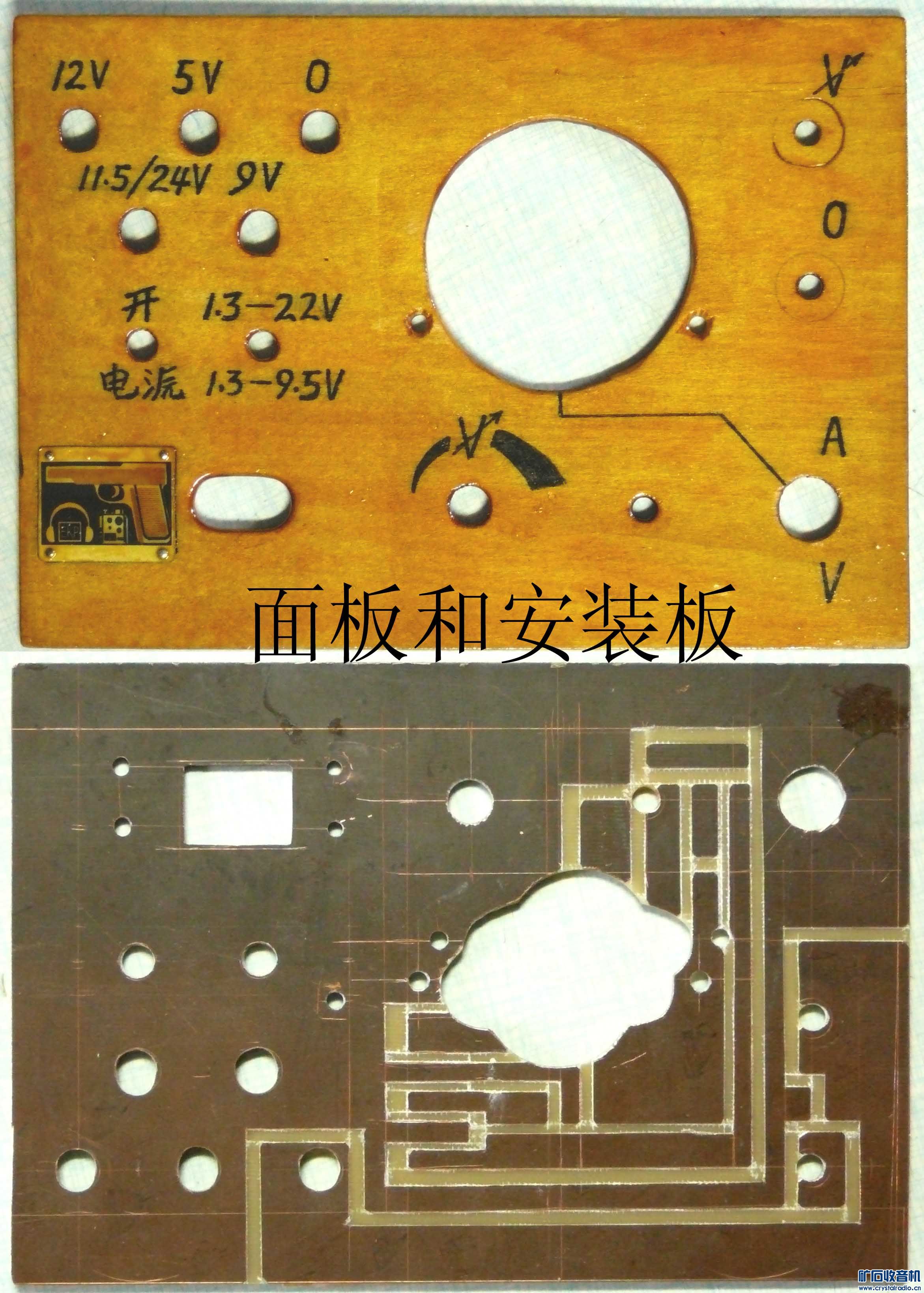

  本作品结构上的一个特点是:所有元器件均固定在一块兼作电路板的使用覆铜板的安装
板上,为美观和便于功能标注,安装版外再覆盖以三合板为材料的面板(图12)。
    图13、图14为完成后的实验电源内部。
    图15为输出电流测试状态。
    图16为制作调试完成后的“实验电源”。
