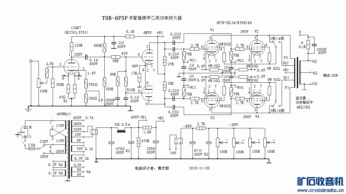

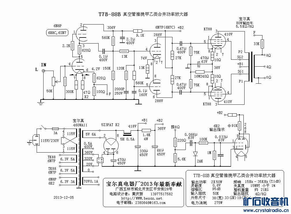

6N7P和6N8P哪个更适合做倒相管?

6N7P长尾倒相效果很好。发个6N9P放大6N7P长尾倒相KT88推挽功放电路图供大家分
这电路倒相级电流60/24=2.5MA,分到每边才1.25MA,是不是太小了????????????

发表于 2019-11-25 20:54:37 | 显示全部楼层
发两个6N8P/12X7放大6N7P长尾倒相KT88/6P3P推挽功放电路图,供大家分享。 T7B-88B.gif T8B-6P3P并-FN-6N7P.gif
发表于 2019-11-26 15:16:56 | 显示全部楼层
差分倒相不用恒流源的时候不平衡很容易就达到10%。管子要用跨导高的。而且增益只相当于一级共阴放大器。如果加恒流源,那么3个阳极换来一级共阴的增益,而且恒流源是否污染音乐?
