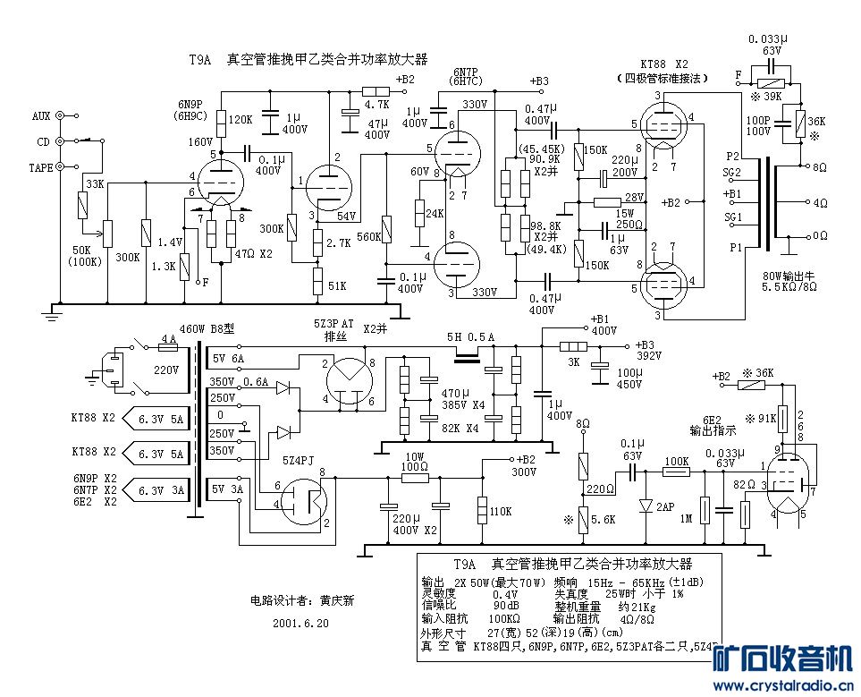

发表于 2018-11-27 20:15:19 | 显示全部楼层
WRG 发表于 2018-11-27 18:11
6N7P是共阴极更适合作长尾倒相,本人DIY的6P3P推挽就是这样做的,效果不错,性价比高,不必使用价格较高的6 ...
可以发一个电路图来分享么

发表于 2018-11-27 22:19:47 | 显示全部楼层

如果不计较6N7P的灯丝电流略大于6N8P这一点点遗憾,在长尾倒相这个场合,6N7P似乎比6N8P更加合适。因为其放大倍数U要比后者大一半。同时这种应用,由于阴极电阻的负反馈作用,貌似两者的线性上的差异也被很大程度上抹平了。
