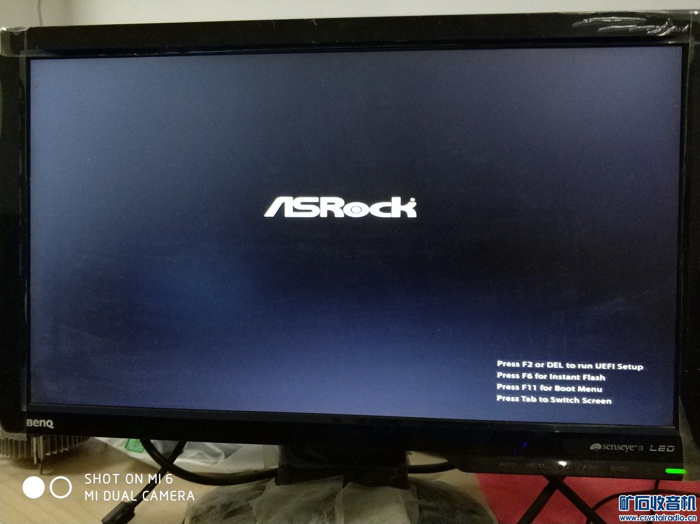

 楼主| 发表于 2018-12-5 14:04:32 | 显示全部楼层
电脑为UEFI引导的话,如果写入逻辑锁,可以不仅锁死硬盘,还能锁死整个BIOS。
