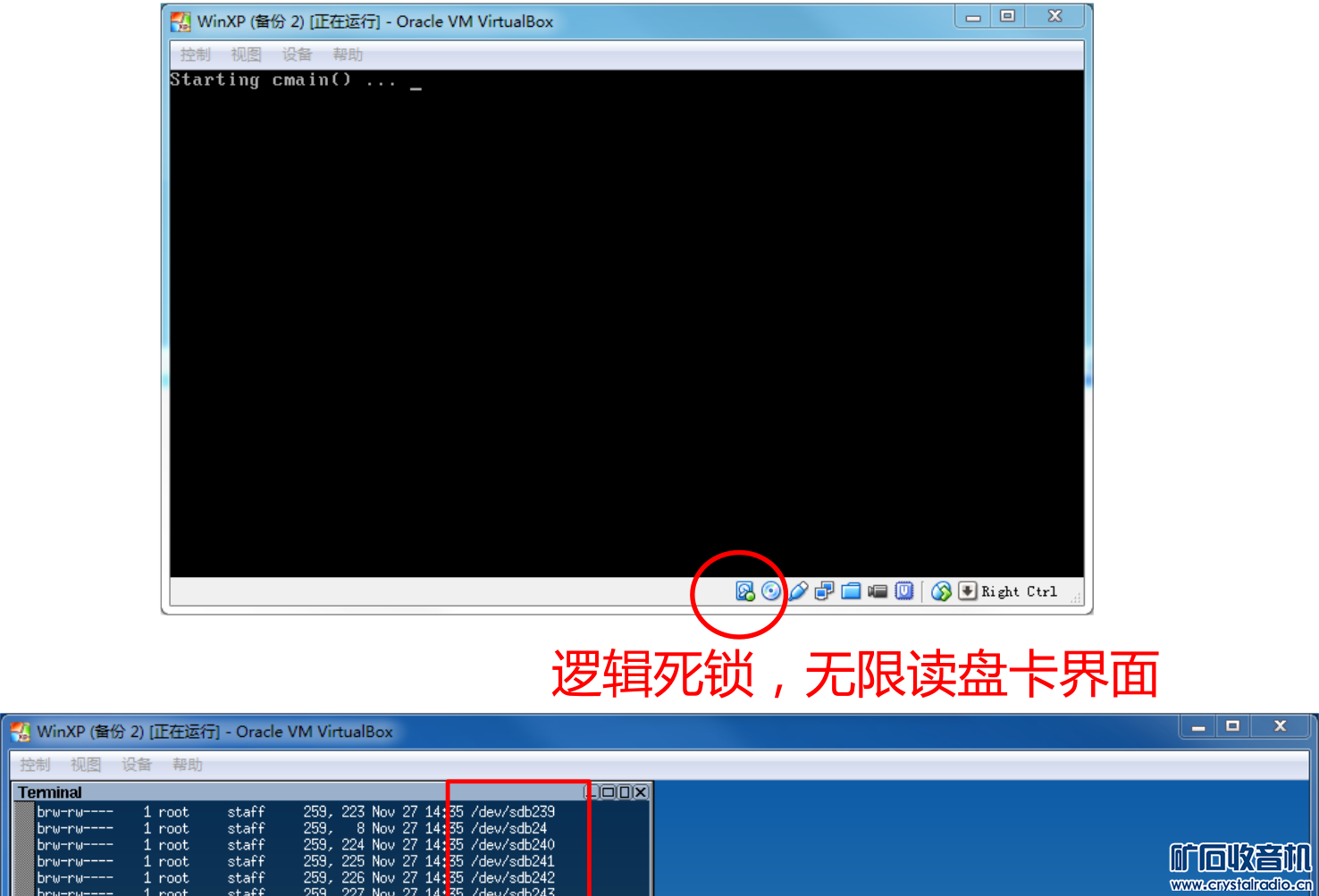

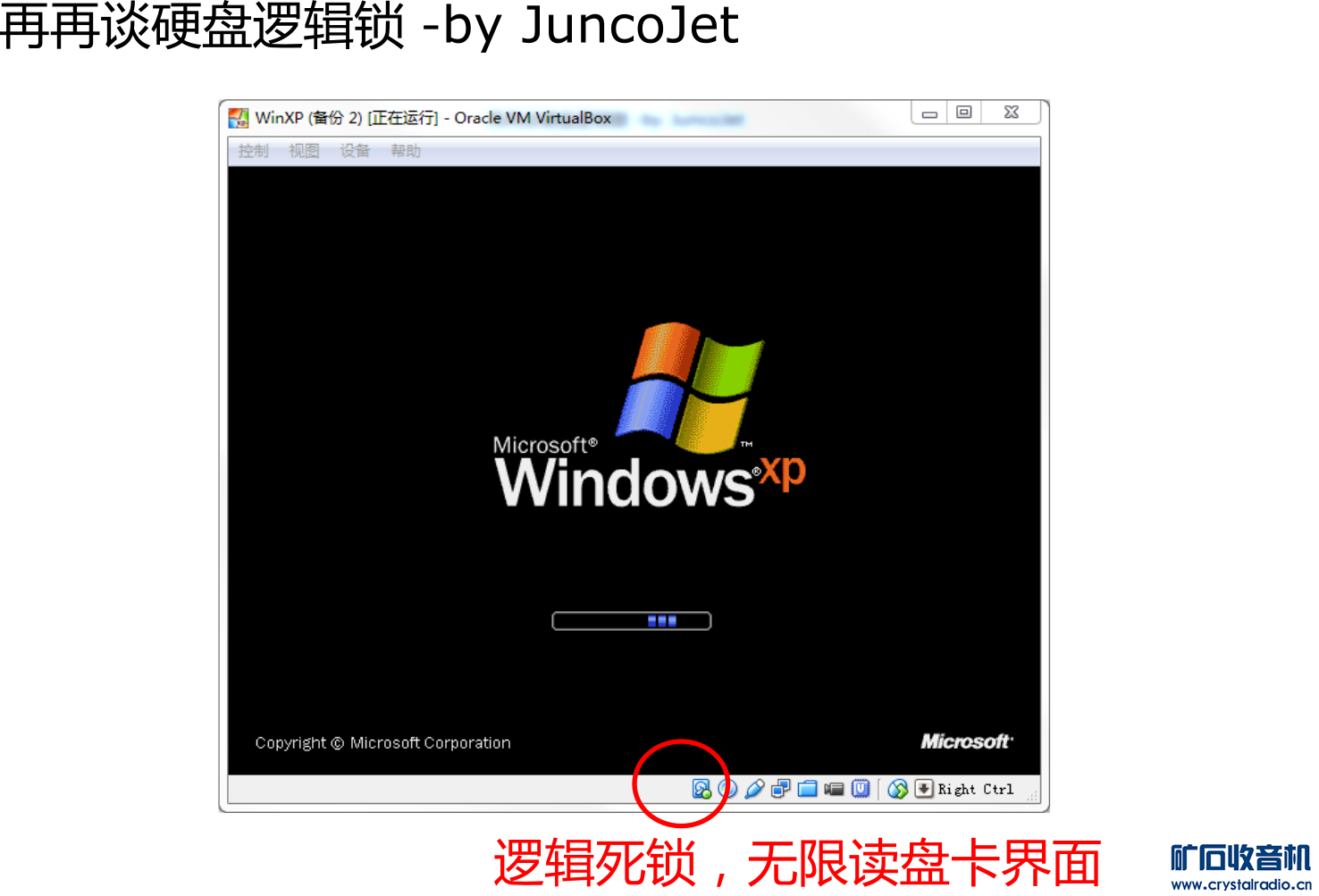

硬盘逻辑锁这个课题,高中时的电脑作业就是这个研究,当时这个研究主要是怎么破除逻辑死锁。对于构造这个炸弹只是拿网络上现成的资源,这次为了了解磁盘分区表,所以手动构造了逻辑锁。感觉还是挺完美的,至少并不是传说中的只影响老版本的MS-DOS,而WINXP和PE系统都会受到影响。测试下来,Linux受到影响比较小,但是一旦挂载冗余的磁盘分区,后果也是相当的严重的。
Linux 实测,只有少数的LiveCD能进,TinyCore就是这个少数。大多数的Linux会卡在udev,无法进入系统。
逻辑锁仅存在于逻辑分区上,因为他是链表结构。如果你的电脑只有4个主分区,除非强制改写逻辑分区,然后构造炸弹,否则无法实现逻辑死锁。

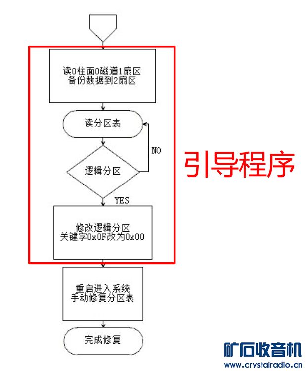

逻辑锁无需修改mbr,所以网上所说的那些 fdisk /mbr 修复,都是假的假的假的!

boot.img为磁盘镜像
Windows上可以通过,WinHex/SectorEditor等软件写入到软盘/U盘首扇区(MBR)
Linux上可以通过 dd 命令来写入软盘/U盘
然后需要被修复的电脑上只留一块硬盘(只能一块,不然会修复错硬盘)
通过软盘/U盘启动,会停留显示在一行文字上。表示修复成功。
取下软盘/U盘重启电脑,正常启动
使用WinHex/SectorEditor/DiskGenius进行手动修复分区表
就完成了修复
本修复原理,和网上的有所不同。不会破坏整个扇区数据,所以修复几率更高。
详见流程图。

ms-dos是进不去的,实测被锁死的情况下微软家的系统全体阵亡,包括win10的winpe。
