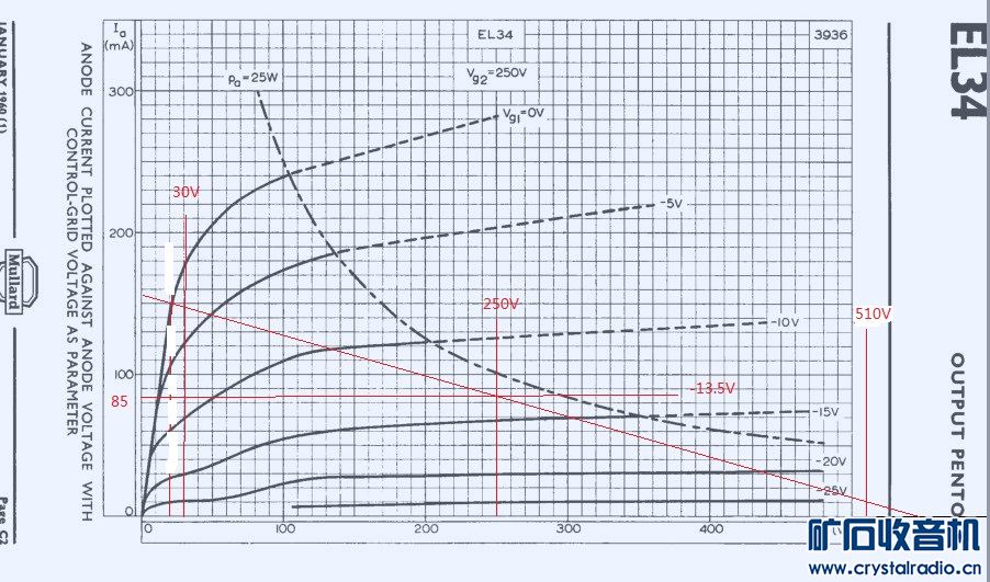

网上卖EL34胆机很多,基本上用的是三极管接法,高压一般在双300V左右,网上卖的EL34输出牛高压一般也是双300V左右。多数胆机用5Z3P整流/扼流圈滤波,EL34B管子屏压在265V左右,屏流65-70MA左右,屏耗17-18W。实测其中一款胆机用示波器监视在波形出现削顶前,输出功率不到3W,输出功率还不如我的6P1大很失望,说明这管子用三极管接法效率太低。即使将管子屏压提高到350V/栅压-26V/屏流70MA/用3K牛,也只能输出6W,用3.5K牛还没6W,经过输出牛(牛的效率达到90%就不错了)后就更低了。要达到屏压350V,B+电压约400V左右,网上买的适合EL34的电牛做不出来这么高的电压,还得自己绕电牛,不会绕牛的更没办法。实际试听,三极接法的EL34与五极管接法的6P1音色相似没什么区别,EL34三极管接法理论上的内阻低/阻尼好/失真小完全没体现出来,反而是输出功率低的缺陷暴露出来了。
如果EL34用标准接法呢?按厂商公布的数据,屏压250V/屏流100MA/用2K牛/栅负压-13.5V,输出功率11W,总失真10%,屏耗=0.25*100=25W,效率=11/25=44%,比三极管接法高得多。只是我们常用的的是3.5K牛,输出功率会小一点,经过输出牛后会损失一点,但应该能得到8W不失真输出功率,这功率胆机选择箱子的范围就很宽了,87分贝以上的书架箱基本上都可以。
标准接法的工作点有二种选择,一是厂家参数表中的低屏压高屏流,二是DIY高手选择的高屏压低屏流。以常见的3.5K牛为例,我选择如下工作点:
屏压250V 屏流85MA(不含帘栅流10MA) 帘栅压250V 栅负压-13.5V,低屏压高屏流。五极管标准接法的失真确实大,正弦波信号波形正负半周对应的屏压相差约40V,需要用负反馈电路修正,没办法做到更小。
EL34B标准接法工作点
EL34B标准接法工作点
DIY高手选择的高屏压低屏流工作点,屏压300多 帘栅压才200多一点屏流约 70MA。我用田庆松老师的特性曲线转换计算公式,根据厂家的250V帘栅曲线图转换成低帘栅压曲线,再根据工作点划直流负载线,发现正弦波信号波形正负半周对应的屏压相差更大,失真也更大。看来,高屏压低屏流工作点比低屏压高屏流工作点的失真大得多,难怪电路中负反馈加得多。我不喜欢失真大用大量负反馈修正的电路,我喜欢电路的工作点失真要小,负反馈修正小。
二种工作点造成的音色如何没比较不知道,文中如果有错请指正。

 楼主| 发表于 2018-11-24 19:35:37 | 显示全部楼层
探索abc 发表于 2018-11-24 18:53
【即使将管子屏压提高到350V/栅压-26V/屏流70MA/用3K牛,也只能输出6W,用3.5K牛还没6W,经过输出牛(牛的 ...
这个没公式计算,需要做电路测量。我估计在5.5W左右,但经过输出牛后,按照牛的效率85%算在喇叭端能得到4.7W的不失真输出功率。只是比6P1略大一些,费老大的劲才4W多还不如做6P3P,因此,用标准接法还是很有意义。

 楼主| 发表于 2018-11-25 00:35:22 | 显示全部楼层
sxxuejun 发表于 2018-11-24 21:36
分析的很好!在用机器就是12x7并推EL34单端,三极管接法,声音不错,但推力不足,灵敏度88以下的箱子推的力 ...
五极管标准接法三极管接法失真都大,厂家的数据一个10%一个8%,如果用3.5K牛标准接法比用2K牛失真要小,估计与三极管接法差不多,当然网上的三极管接法屏压比350V小得多,失真会小一些,但与标准接法没本质区别,不能与300B 2A3一类三极管比,而且屏压低输出功率小,失真小也就没什么意义。
标准接法失真8%左右,加上环路反馈失真会降下来,这就要求电压放不级的增益要足够大,12AX7  6J9 6J8P这类管子可以胜任。

发表于 2018-11-25 09:37:14 | 显示全部楼层
按照楼主给出的负载线,若果驱动没问题的话,能出7.7W的峰值功率,平均功率5W以上是没问题的。你说的3W就失真,可能还有别的问题。
 楼主| 发表于 2018-11-25 10:10:31 | 显示全部楼层
探索abc 发表于 2018-11-25 04:15
楼主说【我自己做的EL34 6P1都加了差不多的反馈量(环路反馈),用料基本相同,箱子线材音源相同。没听 ...
6N9P并管推EL34用3.5K牛加环路反馈。屏压约267V,屏流+帘栅流77MA,栅负压17.8V。后又改成6J4P推。
