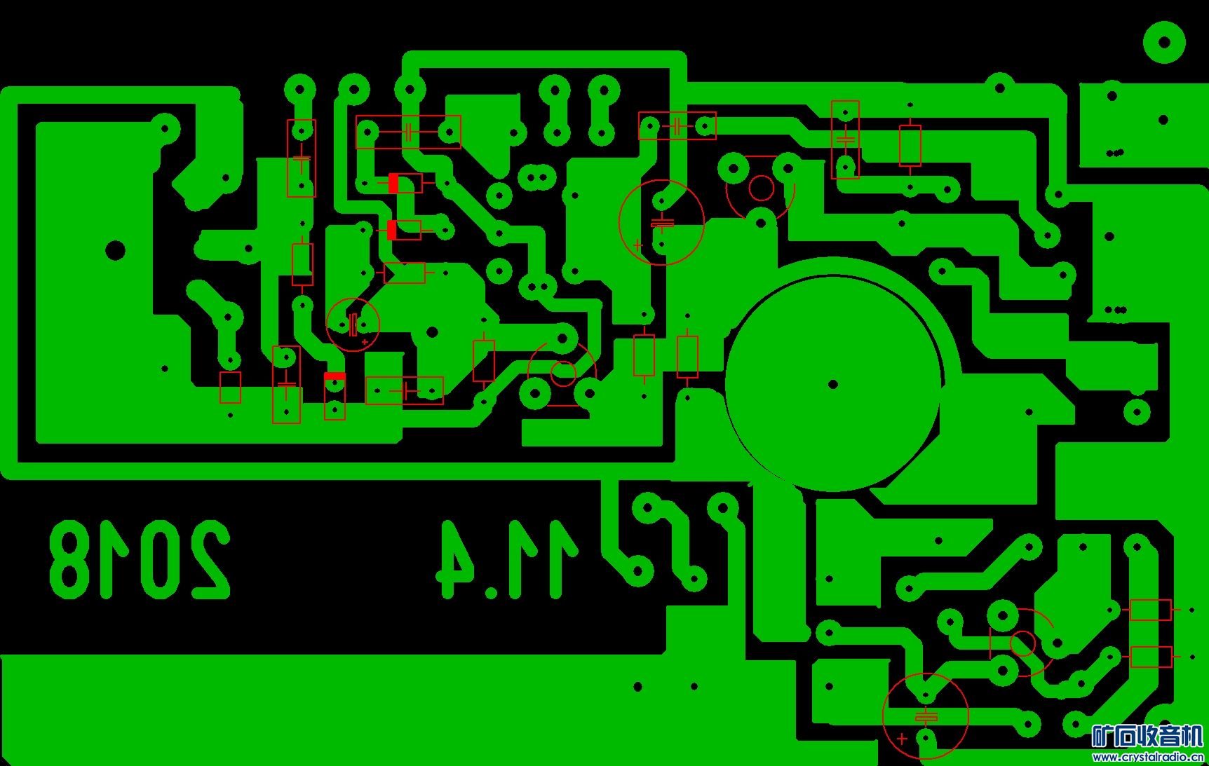

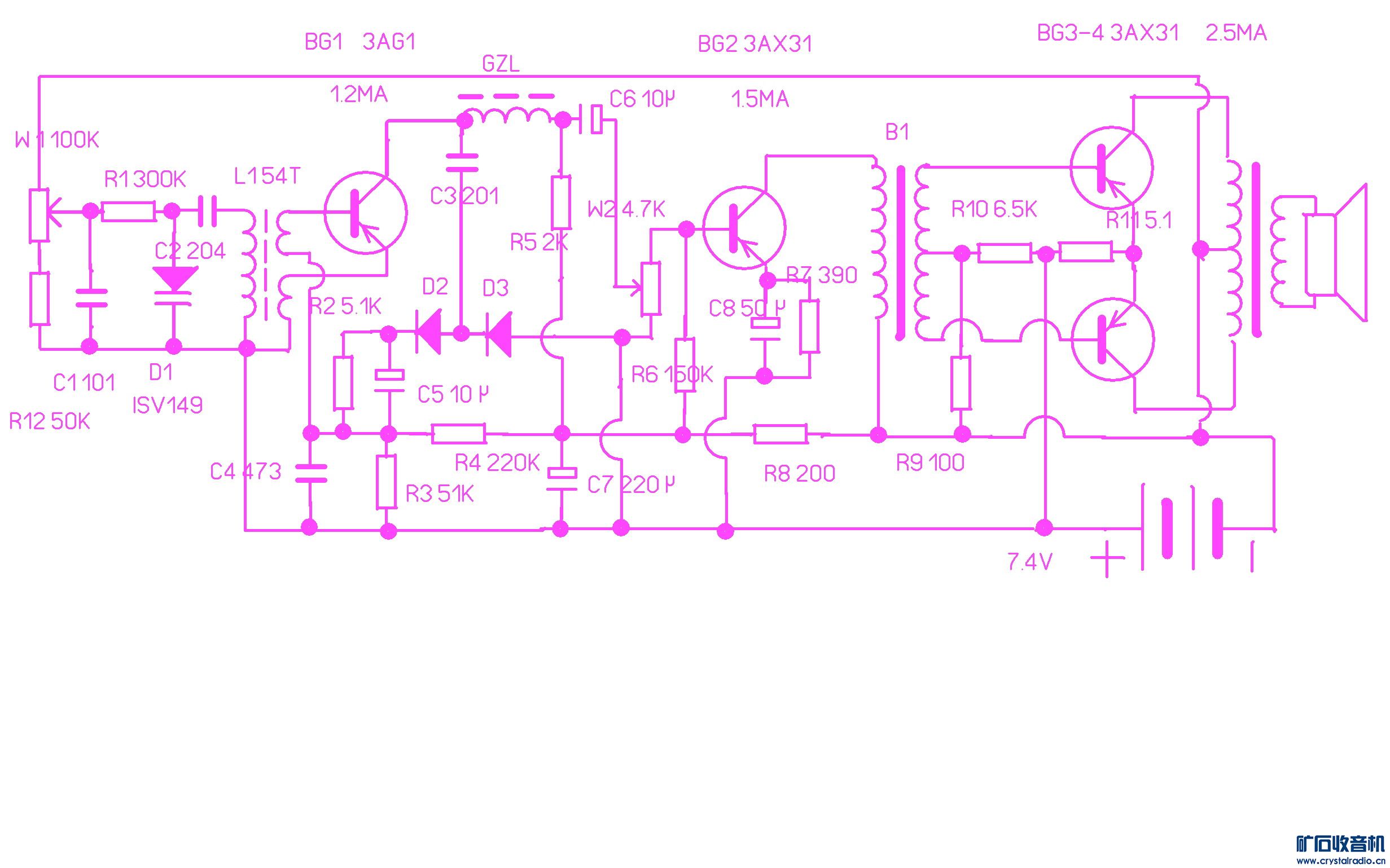

用木板做了个电调4管机,欢迎大家指正。
 楼主| 发表于 2018-11-23 20:00:35 | 显示全部楼层
wym88065 发表于 2018-11-23 18:40
楼主,这个原理图是用什么软件画的?
bsch3v,很多元件可以根据自己的爱好自己画。
 楼主| 发表于 2018-11-23 20:05:18 | 显示全部楼层
shmu 发表于 2018-11-23 18:54
电源电压这么低接收的范围是多少?怀疑覆盖有点窄
两块手机电池充满电8.4V,足可满足要求。

发表于 2018-11-23 21:21:06 | 显示全部楼层
我也做过一台,用两节14500电池,7.4V。调谐线圈54T,100M矩形磁棒。调谐电位器用100K,下端串联50K电阻,焊下线圈测电容变化为32--300P,用扫频仪测可以满足525--1600KH的中波覆盖要求。效果和用270P可变电容器差不多。如果用感兴趣的可以上PCB图和电路图。
发表于 2018-11-23 21:25:50 | 显示全部楼层
7935_张 发表于 2018-11-23 21:21
我也做过一台,用两节14500电池,7.4V。调谐线圈54T,100M矩形磁棒。调谐电位器用100K,下端串联50K电阻, ...
感兴趣 请上图 谢谢
发表于 2018-11-23 21:26:43 | 显示全部楼层
原理图画得真漂亮。
回答23楼: 电调.JPG
后两幅图是用可变电容的普通四管机。
发表于 2018-11-27 07:55:17 来自手机 | 显示全部楼层
建议将变容二极管背靠背使用比较好,能降低波动影响并且能提升Q值超过空气可变。
