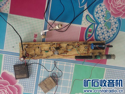

最近用木板作了个4管耳簺机,效果很好,欢迎大家指导。
6

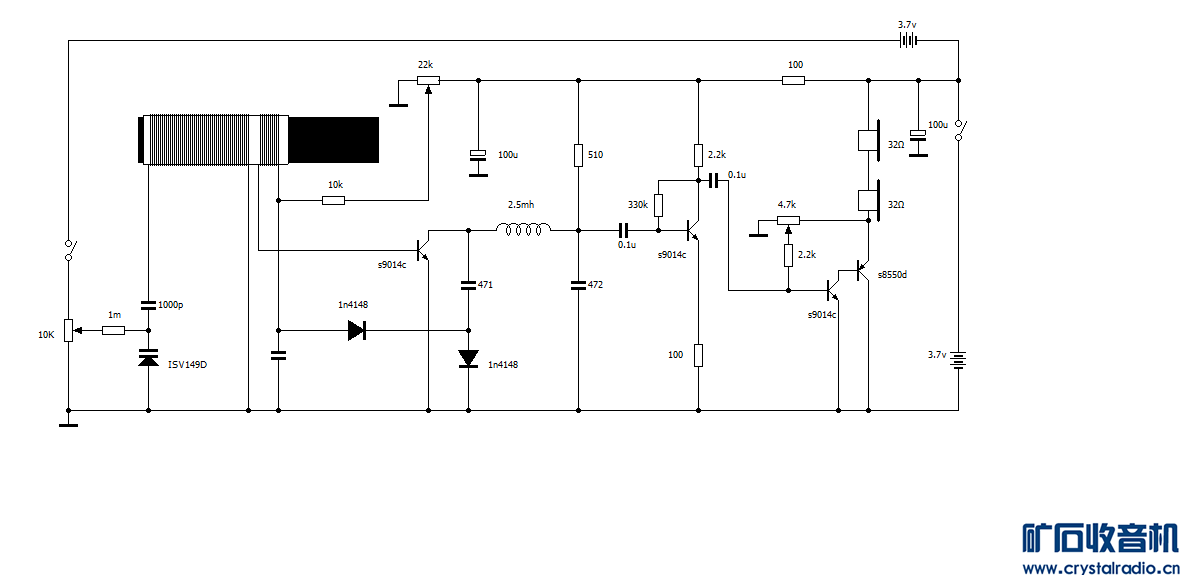

线路图。。。。。

请教一下,这么低的电压,变容二极管能覆盖吗?
发表于 2018-11-23 15:33:07 | 显示全部楼层
请教LZ,您这2.5mH的电感,是怎么绕的?
我用扫频仪扫过这样的电感,很多因为分布电容大,自谐振频率不到1MHZ。
也就是说,超过1MHZ后,就是一个电容一样。
突然发现mH级别的电感分布电容是个老大难。

同问
 楼主| 发表于 2018-11-23 16:46:32 | 显示全部楼层
7.4V基本全覆盖,一节16850电压不够。(1SV159--0——8V)

楼主,这个原理图是用什么软件画的?
发表于 2018-11-23 18:54:09 | 显示全部楼层
电源电压这么低接收的范围是多少?怀疑覆盖有点窄
