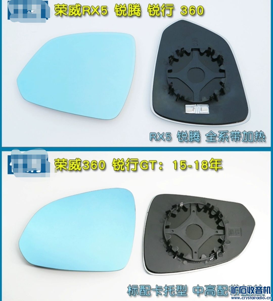

发表于 2020-7-2 10:13:19 | 显示全部楼层
五行烧友 发表于 2020-7-2 09:56
可以拆,镜片背面胶在有八个扣子的支架上,再扣在四向电动架上,慢慢搞当心镜片和防雾加热线,
我在汽车 ...

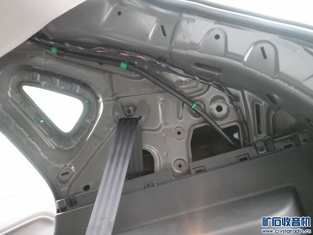

汽车电线捆绑有专用的胶布的(布的),防止摩擦
 楼主| 发表于 2020-7-2 10:54:51 | 显示全部楼层
知道绒布胶带,
我用尼龙扎带跟原车线路一起走的,中间也没接头,
原车线路也是单线直放的,
原车线路外面缠的胶带

后视镜玻璃是卡扣还是加热拆下来的,扳了一次感觉电动后视镜调节跟着在动
 楼主| 发表于 2020-7-14 09:48:40 | 显示全部楼层
红色石头 发表于 2020-7-11 22:56
锂电池好像中航的
不是加热的是卡扣的,教程TB卖家有图片,
