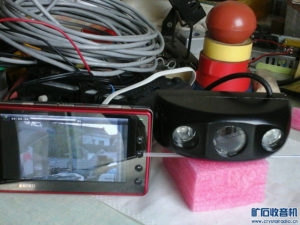

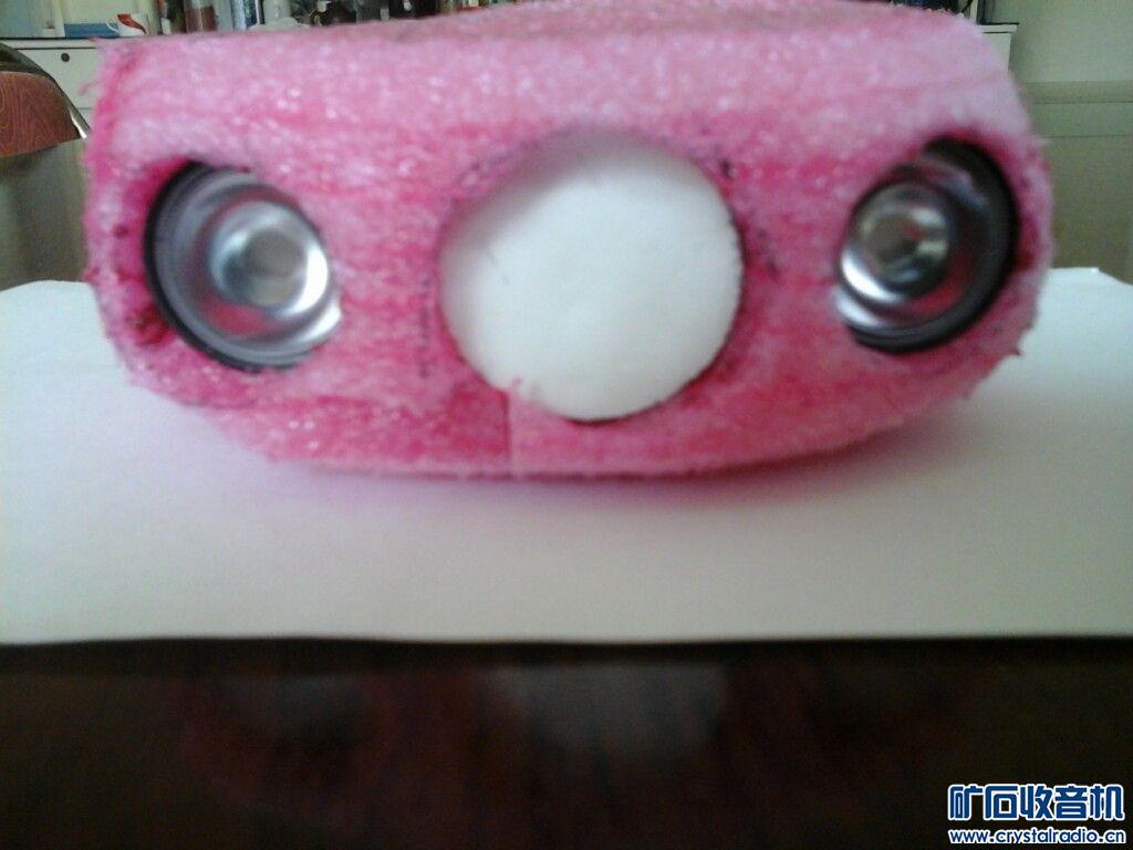

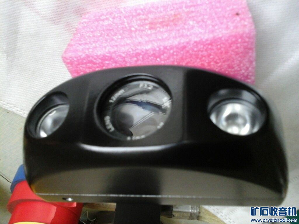

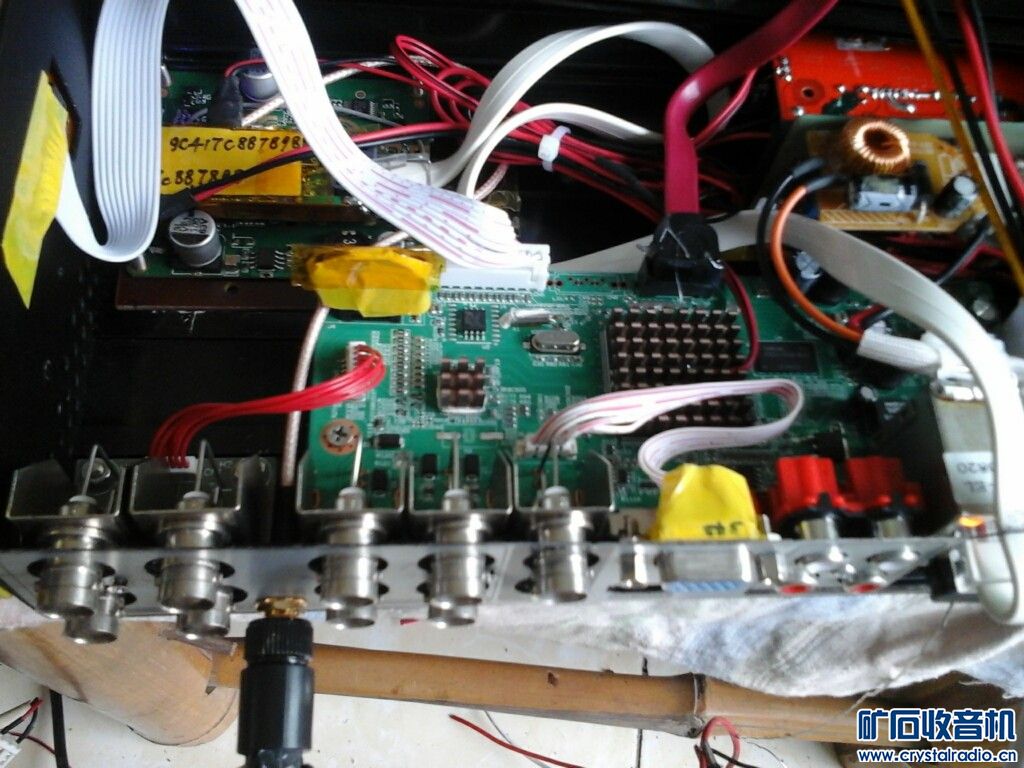

这套设备 14 年开始陆陆续续买配件制作,第一次做了几个 ET 外星人摄像头体积大装不下,就上面几个图(当时还没车子),
后来车子买来重新做了二个小方块,一个平视装后视镜上,一个装后面翼板上,二个都是 12mm镜头主要拉远距,
其余几个都是买的小型车载摄像头,总数量 8 个,前后视镜上 1 个,前车标下 1 个,后面翼板上 1 个,
原车倒车拾取视频 1 个,二个反光镜各 2 个,为什么装这么多,当时设计的时候没有超广角摄像头,
现在只要 4 个摄像头就可以覆盖,16 年 8 月后装车使用至今目前无故障

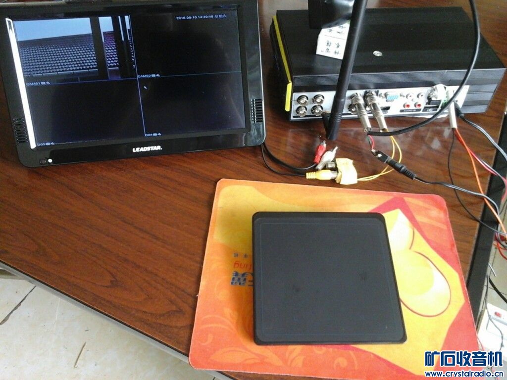

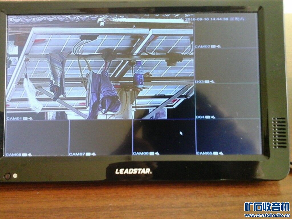

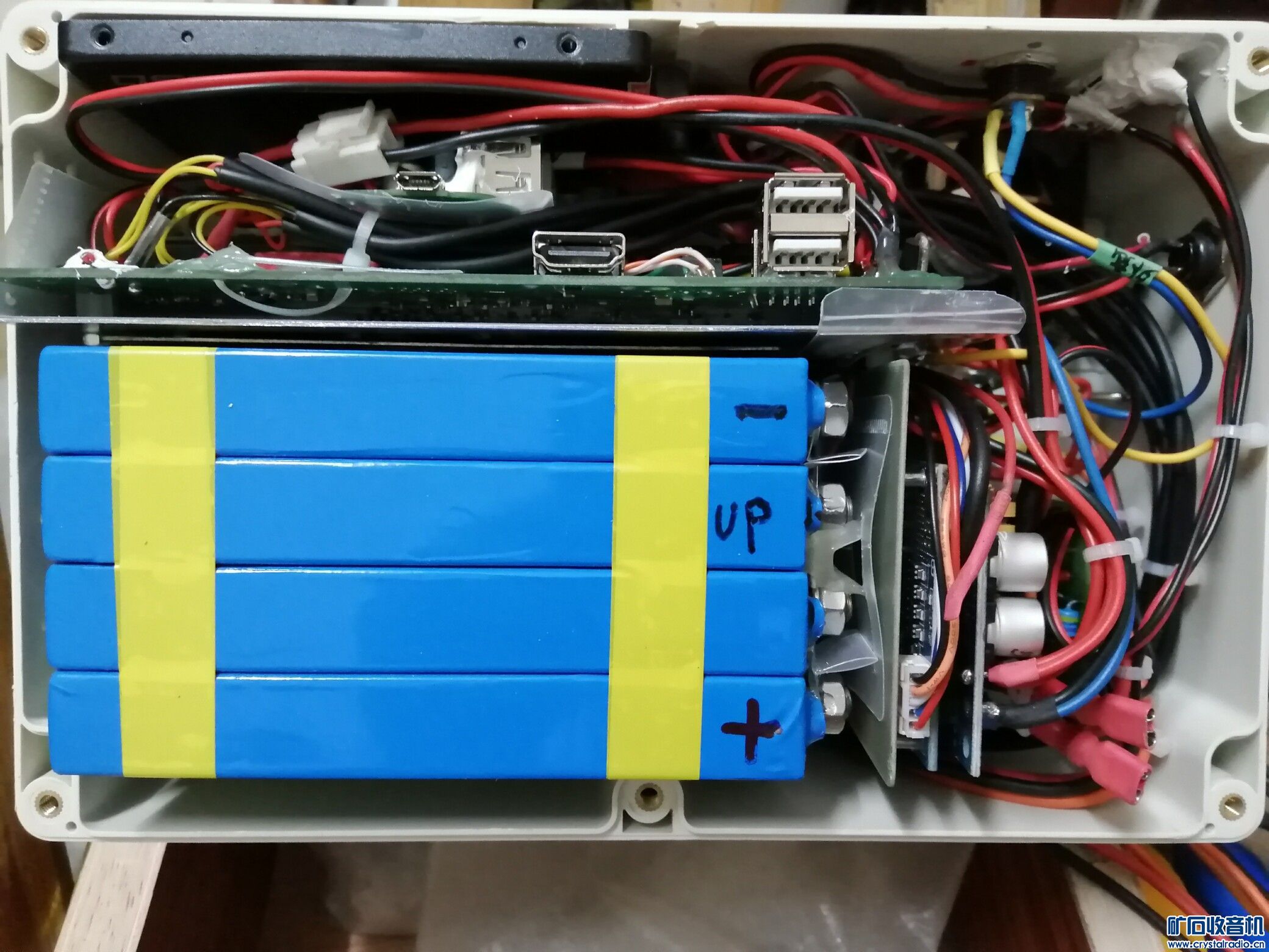

主要配置是,8 路监控硬盘录像机,3G 无线网卡带 WIFI ,外挂10.2寸液晶显示器(原车7寸太小且像素低),
平板触摸鼠标,10AH 磷酸铁锂电池自动管理辅助电源(减少发动机频繁启动对机器冲击,停车不影响主电池),
手机 APP 可查看,如果使用 3G 无限流量卡可远程监控

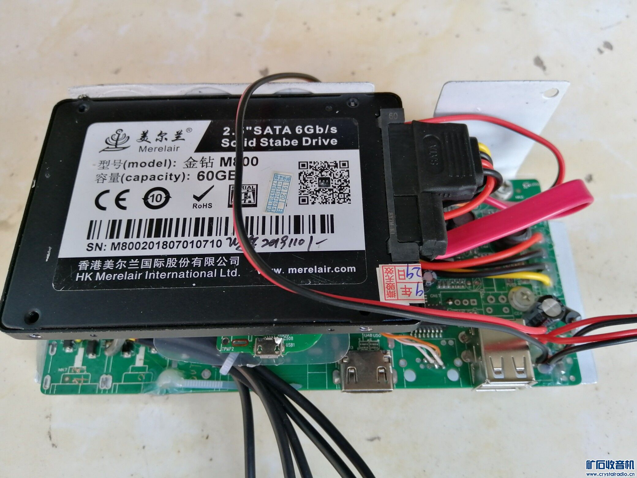

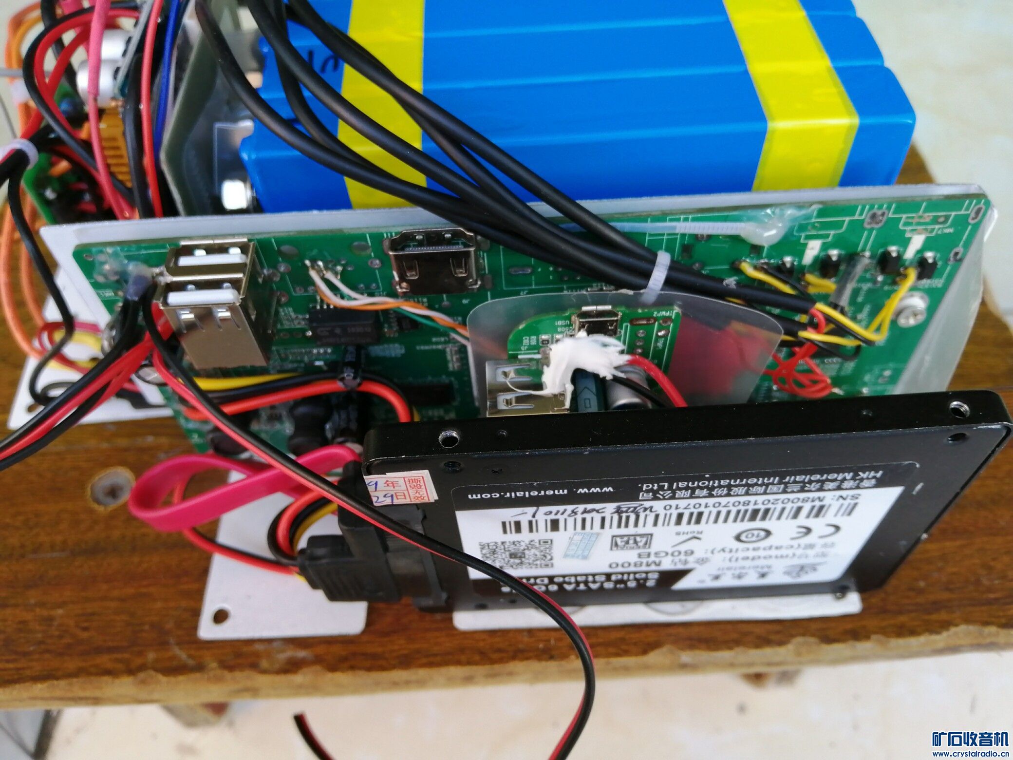

你有硬盘的话 100多买个新的机器拆主板,选板子小的机器我就是拆的新机主板,

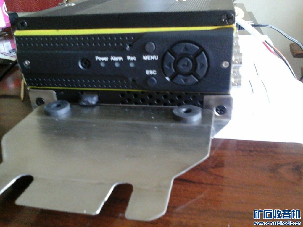

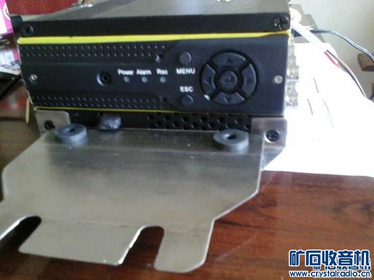

发表于 2020-7-1 13:15:22 | 显示全部楼层
普通硬盘不耐震动,不适合车载使用,否则说不准什么时候就挂了。
车载要使用固态硬盘,价格挺贵的。
 楼主| 发表于 2020-7-1 13:45:14 | 显示全部楼层
车载要使用固态硬盘,价格挺贵的。
汽车上用过没问题,机器用橡胶圈做悬掛,也可以用弹簧等,
固态硬盘二手的也不贵,我摩托车上用的就是,比用内存卡还便宜,

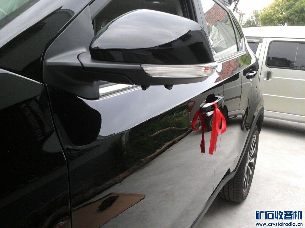

汽车安装场景
摩托车固态硬盘

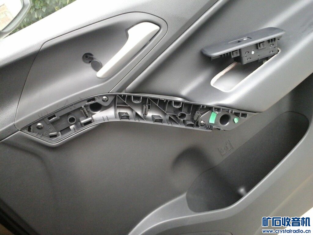

真能拆,反光镜拆了还能装吗?

硬盘避震非常容易解决。还记得汽车DVD机芯上的液态避震胶吗?搞几个做避震架,硬盘放上面。什么震动都不怕。
 楼主| 发表于 2020-7-2 09:56:32 | 显示全部楼层
JuncoJet 发表于 2020-7-1 17:31
真能拆,反光镜拆了还能装吗?

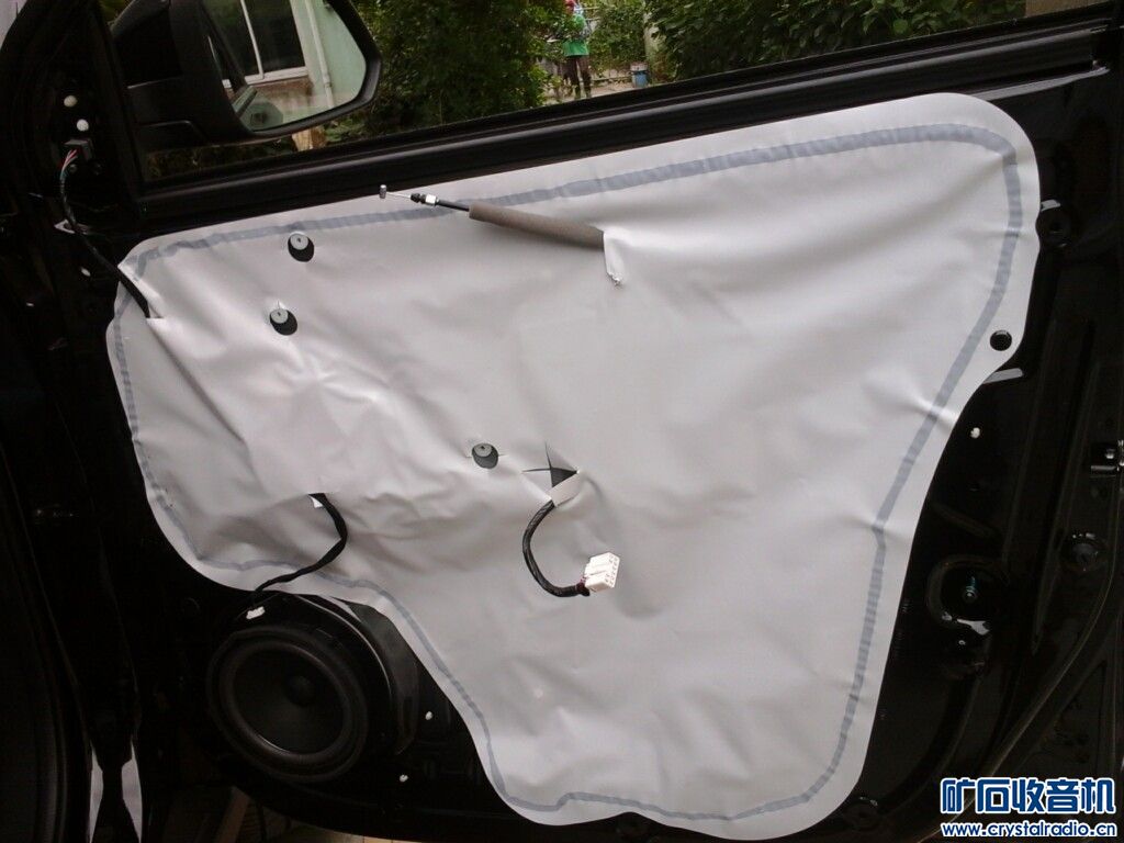

可以拆,镜片背面胶在有八个扣子的支架上,再扣在四向电动架上,慢慢搞当心镜片和防雾加热线,
我在汽车装璜店看见一辆全新宝马跑车,二个小青年把反光镜,中控屏(原车液晶屏不兼容换了液晶玻璃片),凳子和地毯全部拆下,电线剥很长扭一扭胶布很松地绕一绕(高温很容易散开留下安全隐患),车主不在场,我看到都有点心疼,这么好的车这样装,当然安装好外面是看不出的,

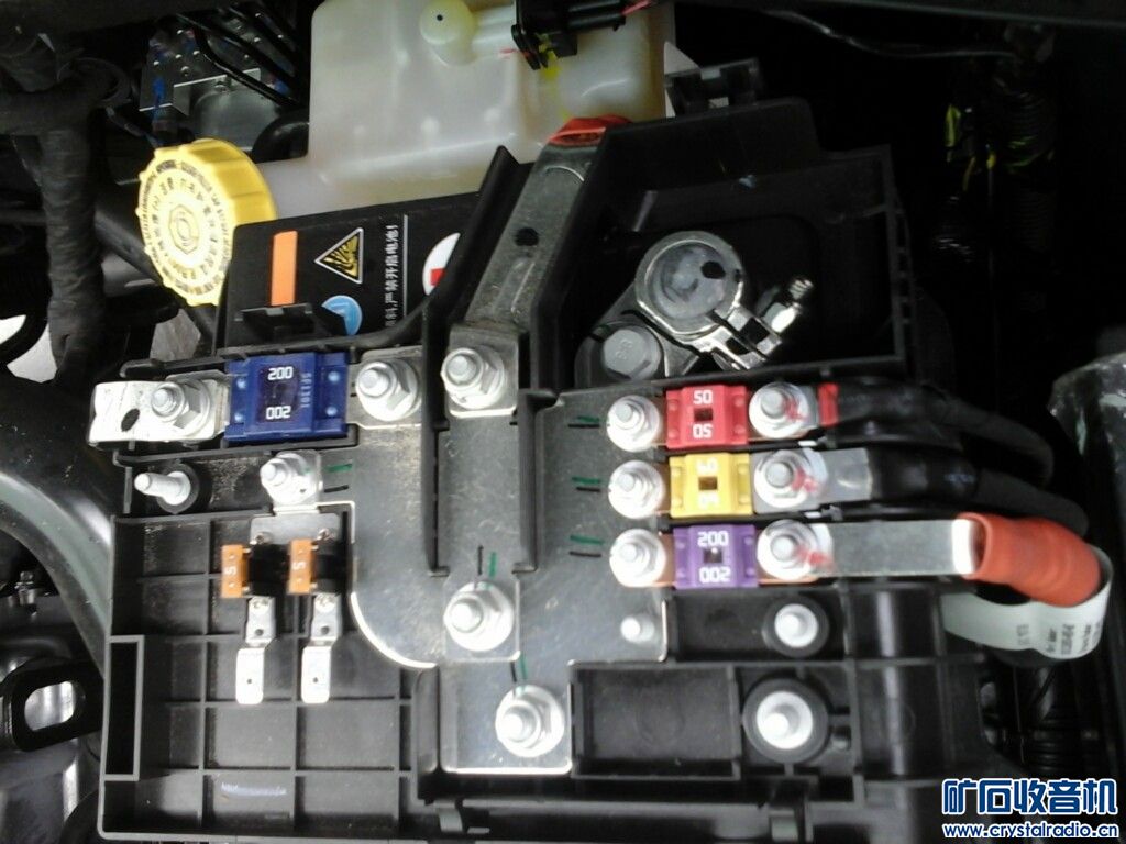

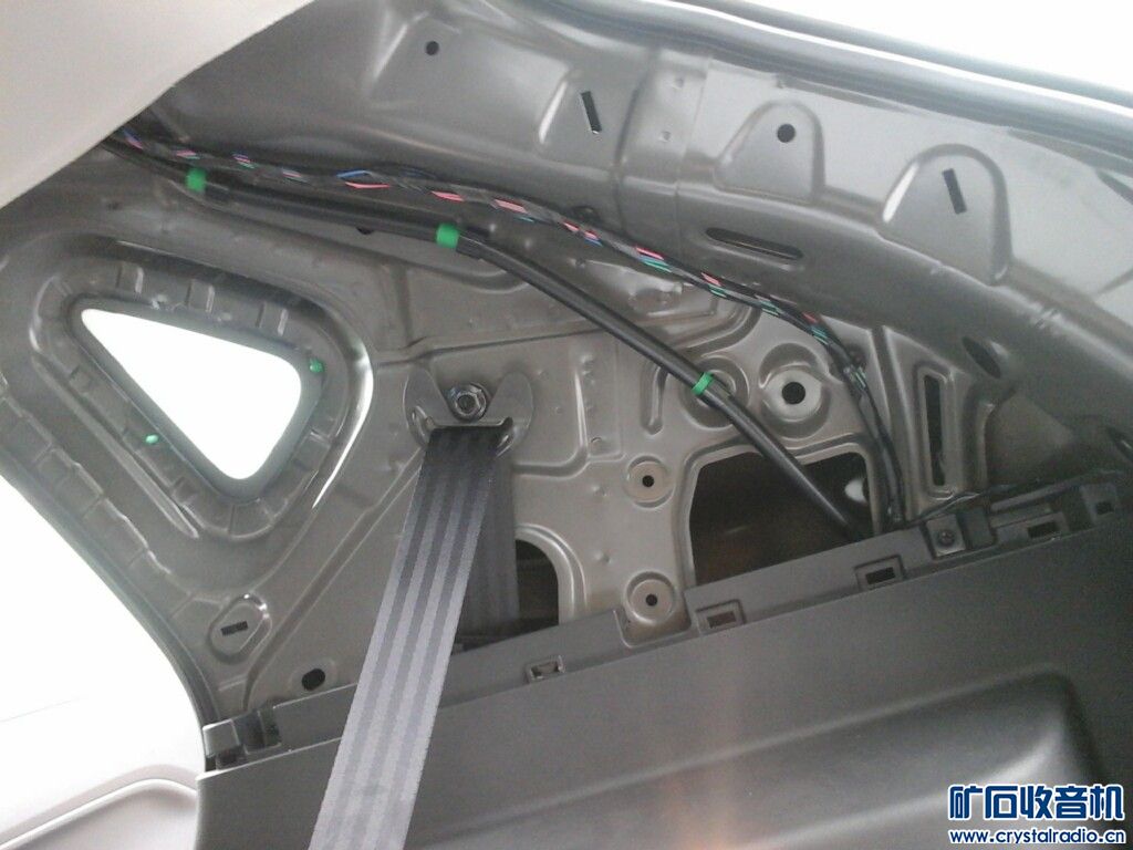

我是用另购的四芯优质屏蔽线布线的,摄像头原配的线全部不用,质量差非纯铜线,一根到底,摄像头原配3.3V降压器发热也不用,自制DC/DC 统一供电,接头处焊接加热缩管,总线供电保险丝(机器内部自带保险)
