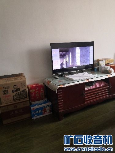

割一刀解决长虹UD42C6000ID液晶电视灰屏故障

上次亲戚家的一台海信42寸,被维修店判了死刑并被回购。我让他弄回家后,开机黑屏有声音。检查发现也是半屏短路,检查屏电路发现是一个电容短路,拆掉就正常了。

屏边板是和液晶屏一体化的,维修点判定液晶屏故障无可厚非,现在液晶电视机维修基本上都是换板,愿意做元件级维修的技工越来越少了。

这个可以把屏内部漏电位置激光打断就可以 不过需要专门的设备来操作

讨厌的是该故障屏在常温状态下是正常的,只有开机十分钟左右后故障才出现,关机冷却后又可以了。所以想找到那个漏电点不是容易的事情。

刀割一年半后还能正常使用。
