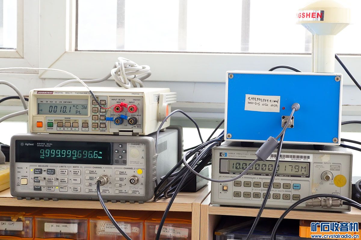

这个就是驯服钟(GPS Disciplined Oscillator )啊 有商品的,也有 DIY 的。我的是 HP 58540A 商品 GPS DO
不过 GPS DO 其实相噪是比较大的,因为它其实是通过接收卫星发出的星载铷钟的时间信号来得到一个标准秒信号,再去矫正内部振荡器频率;而由于卫星运行关系在固定地点总有看(收)到卫星数量较多和较少的时候,当卫星较少的时候标准秒的不确定度也会增加,所以如果以一天看来,GPS DO 的频率是做随看(收)到卫星数量变化的,不是非常适合作为测定稳定度的参考。实际上 GPS DO 主要用途是传递标准时间和频率,因此正确的做法是通过 GPS DO 将标准频率传递到本地高稳定振荡器,再以本地高稳定振荡器做参考。

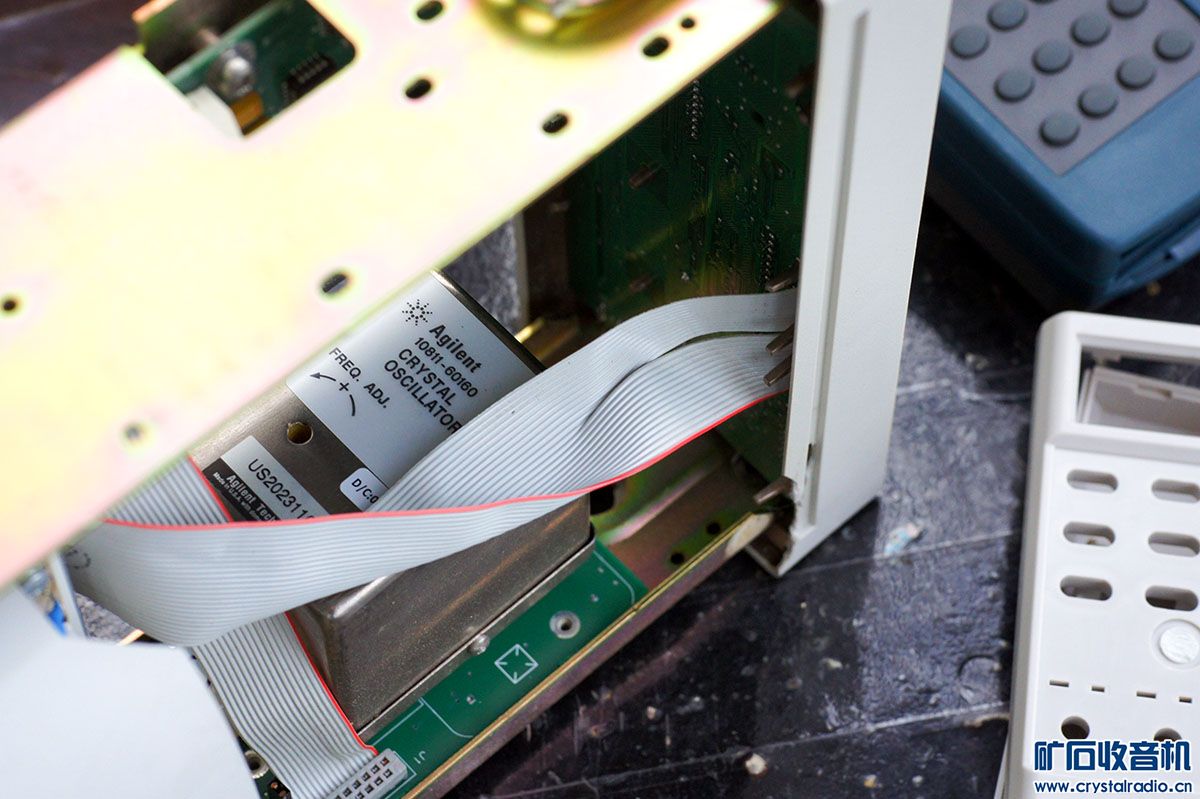

荔枝:53131A 内部的高稳定度恒温晶振,相噪就很低,适合作为测量普通振荡器稳定度的参考:

GPS DO 比较成熟,爱好者自己 DIY 的,或者二手的 GPS DO 价格低廉,三五百就能买到,这是通常情况下普通人能弄到的最准确的时间和频率基准了
