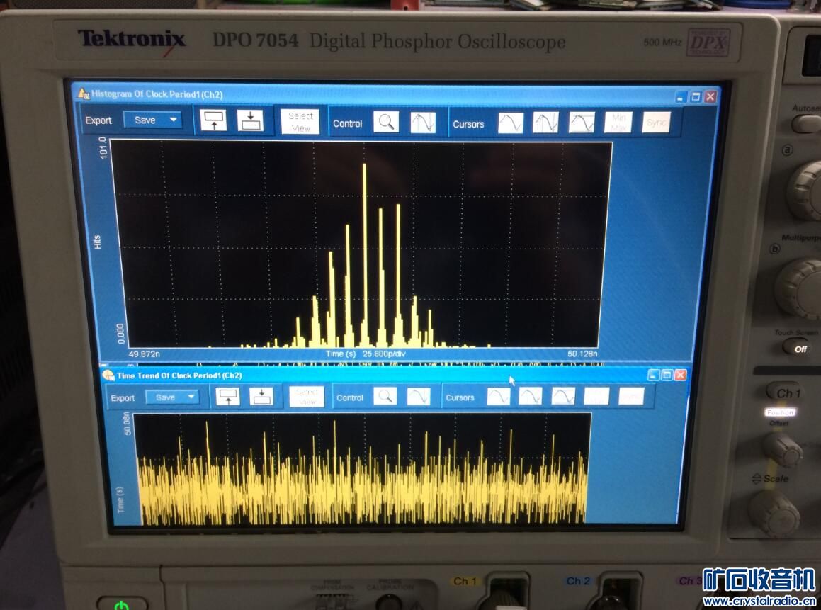

频率分析仪或者带时钟抖动测量分析选件的频谱仪/示波器

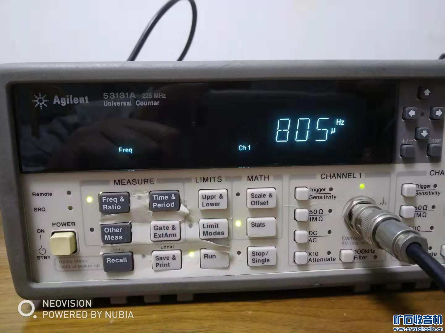

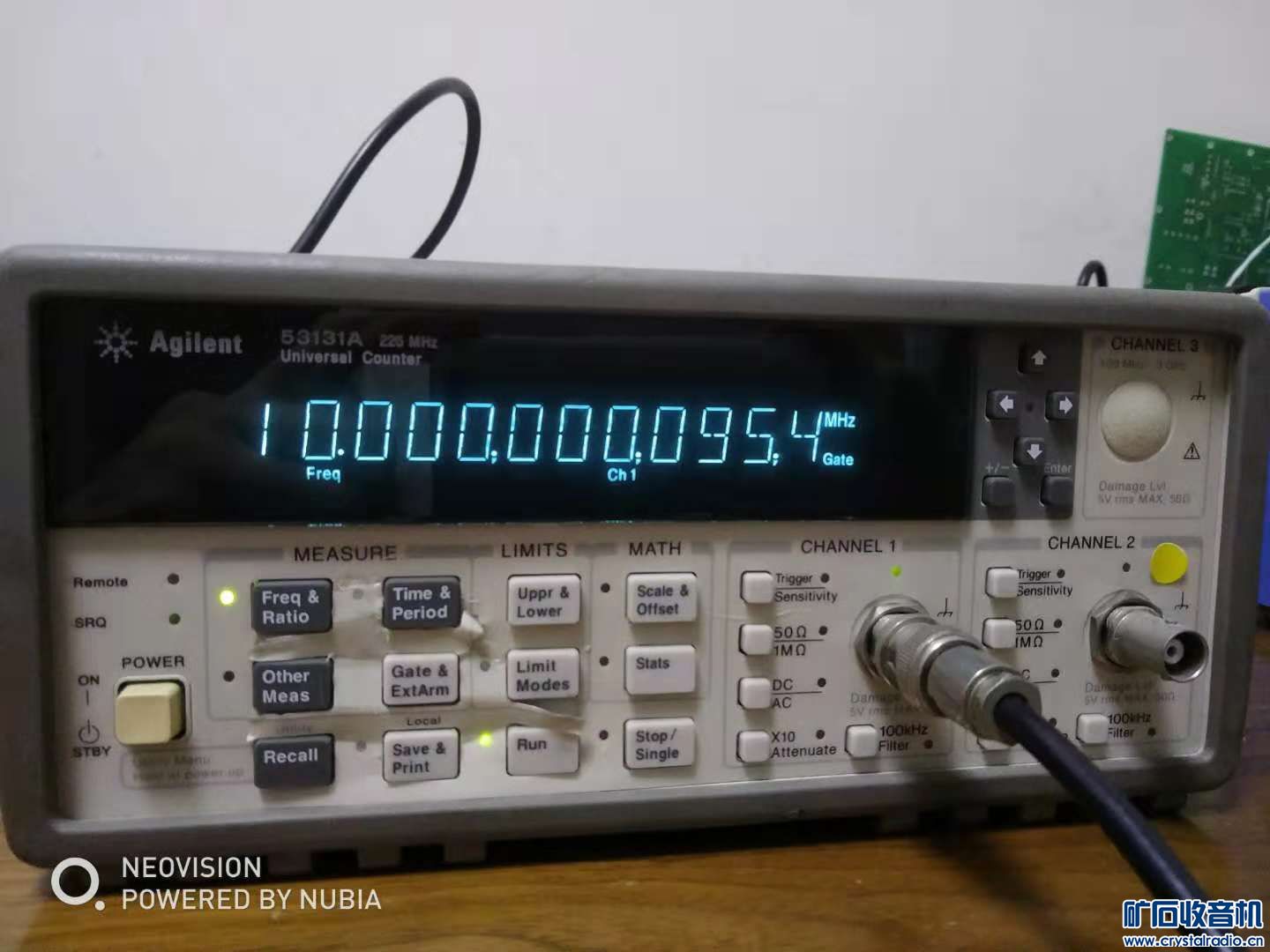

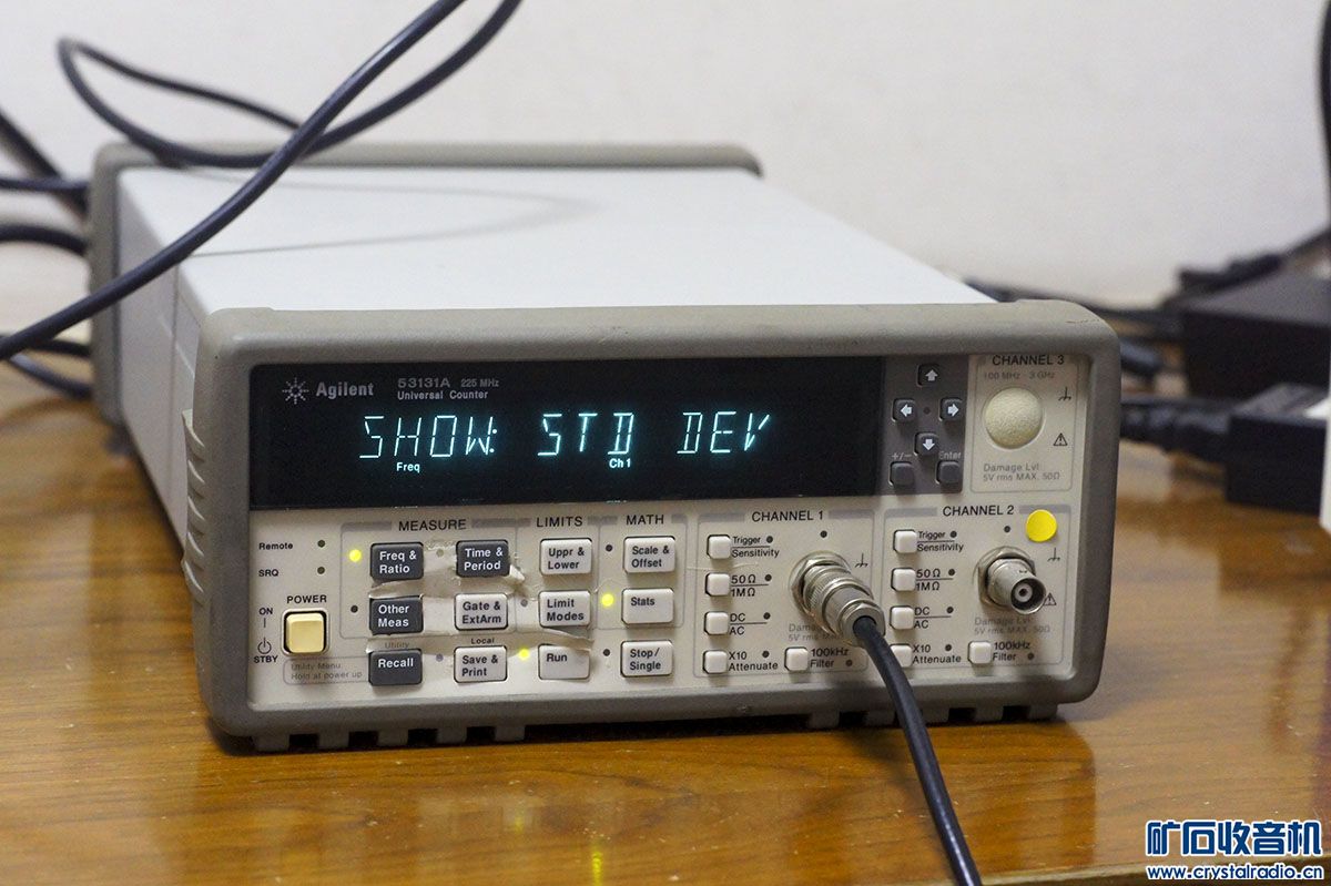

发表于 2018-11-20 19:00:54 | 显示全部楼层
波波的时基那破精度拿去测振荡器,测出的抖动多半是波波自己
测振荡器还是得用频率计,
打开频率计的数学运算 --- 统计功能
设置样本数量
测量
就可以直接得到标准差(以及最大最小值、阿伦方差...等等等等),比如这个就是待测振荡器的标准差,805 微赫兹(振荡器为 10兆赫)
