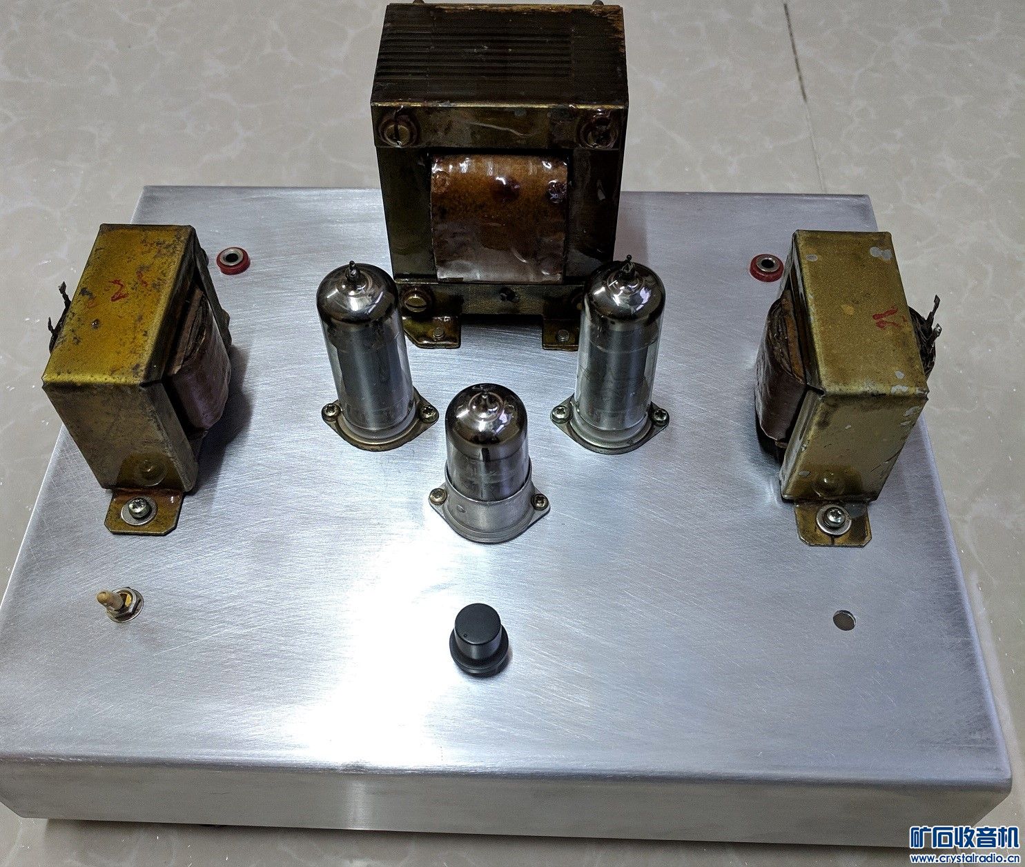

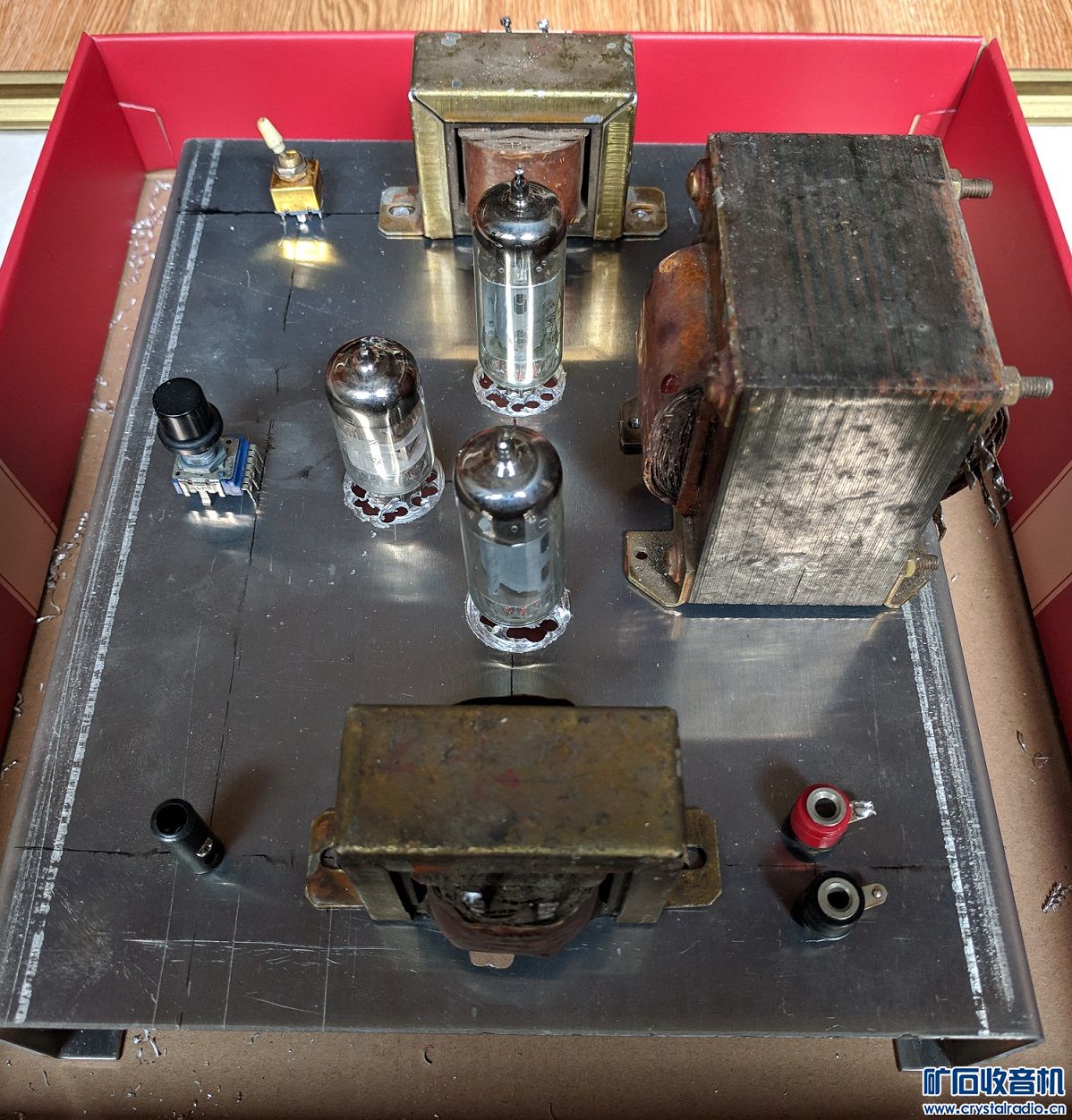

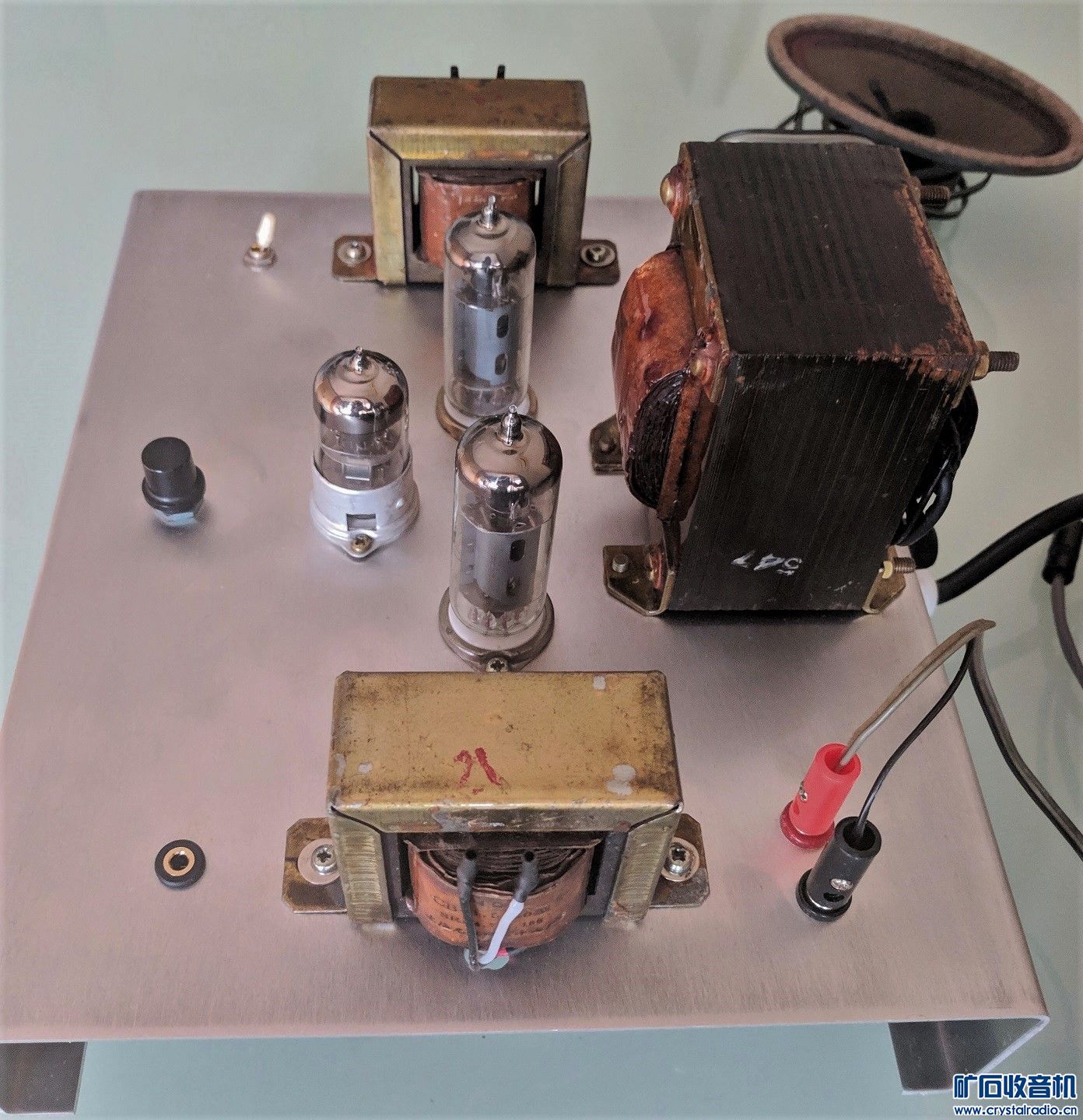

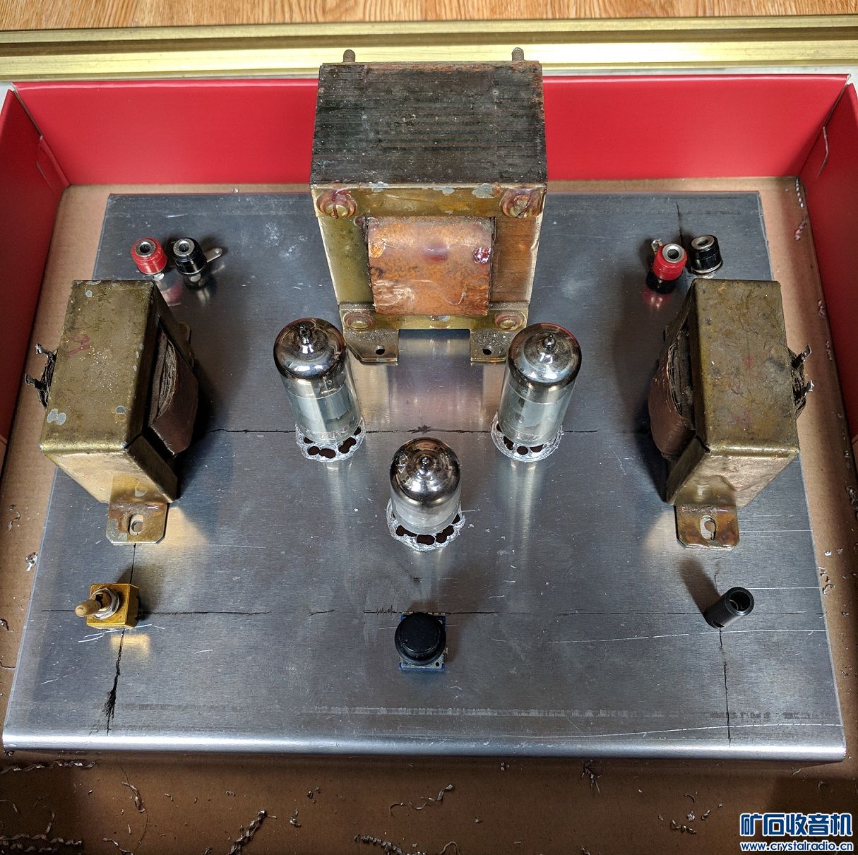

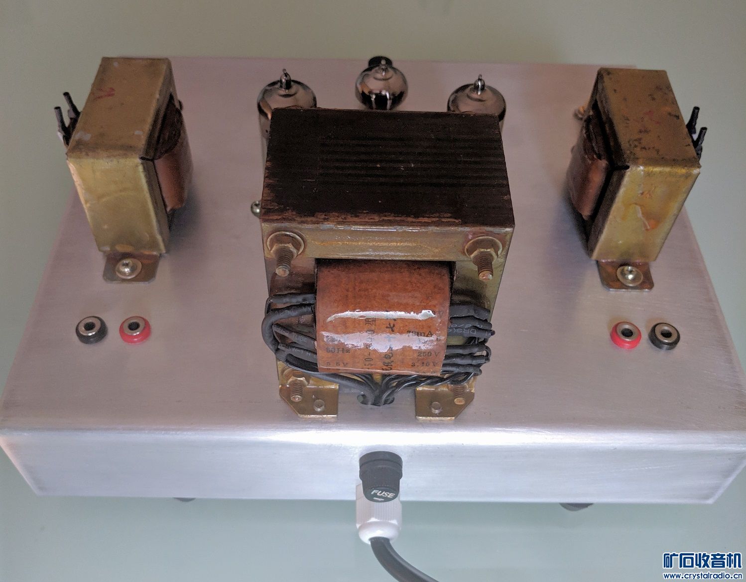

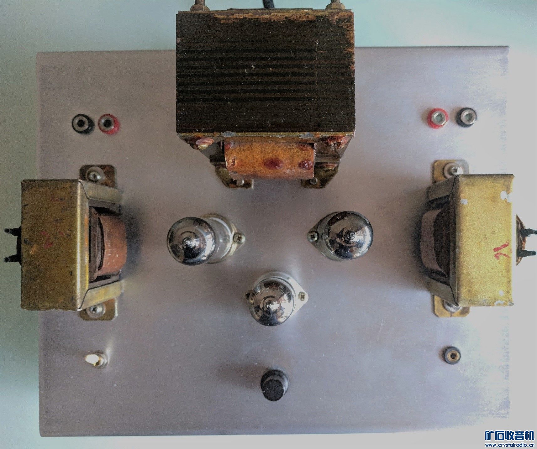

很早就想做一台小胆机,一直没有下定决心,排除万难。但贼心不死啊,,,
变压器为海燕322收音机的DB-50-300,CB-3.5-80。
一把手枪电动改锥和一把锉刀开孔确实是费时费力啊!!!
铝板砂纸打磨后为亚光白。纯粹的立体搭棚,,,

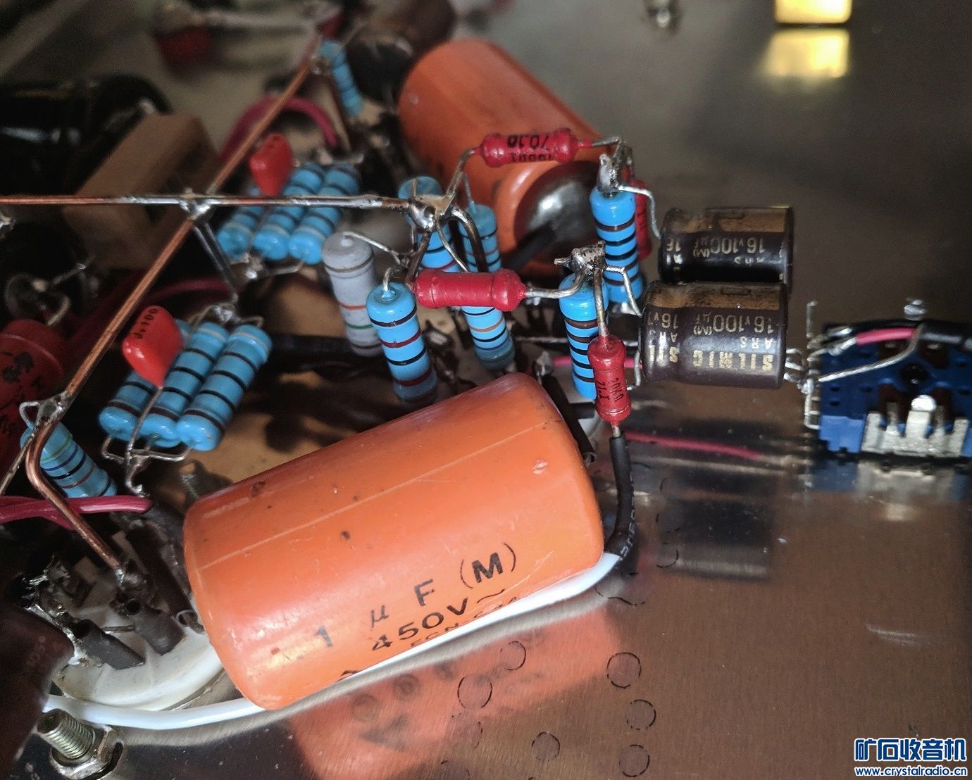

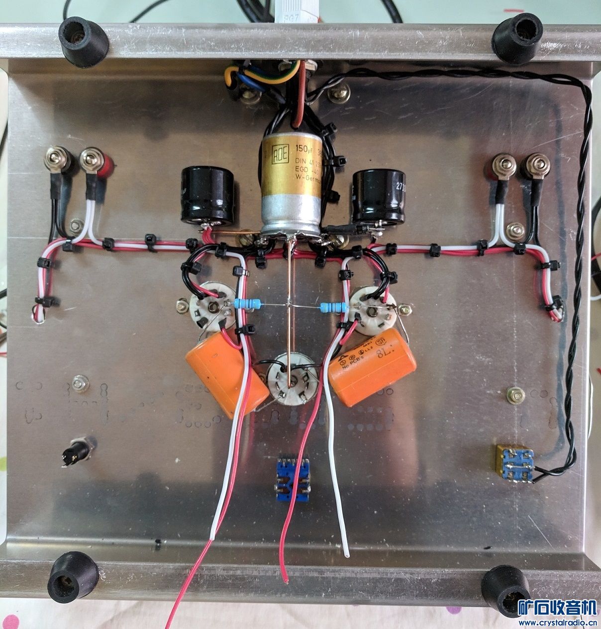

耳朵紧贴喇叭才能听到微弱交流声,实验把电源滤波电容加大后还会减小些。
尽量做到结构对称,合理接地。横看成岭侧成峰,,,
又见根德,,,
参考了海燕322等图纸后改画的。电压为图纸上红色字,请各位大师们不吝指教,以便改正。

整流用的1n4007还是再串联一个吧,图中的1N4007承受的反压近700v,万一电压波动击穿,电源变压器就完了。
按电路看6n2阴极电阻应各加大一倍。阴极电解电容过大22UF也够了,否声音太混而不清。6p1阴极电容可加大到470UF,低音好些,假如能把输出变压器换大更好。仅供参考。
发表于 2018-11-21 11:04:08 | 显示全部楼层
6n2栅极是不是要装一个耦合电容呀,我是新手说得不对请指正
