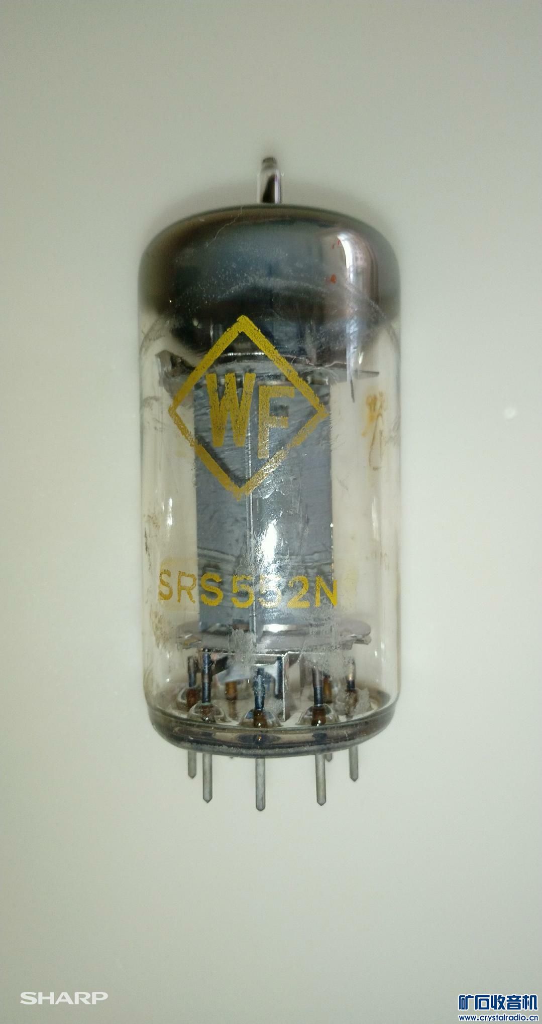

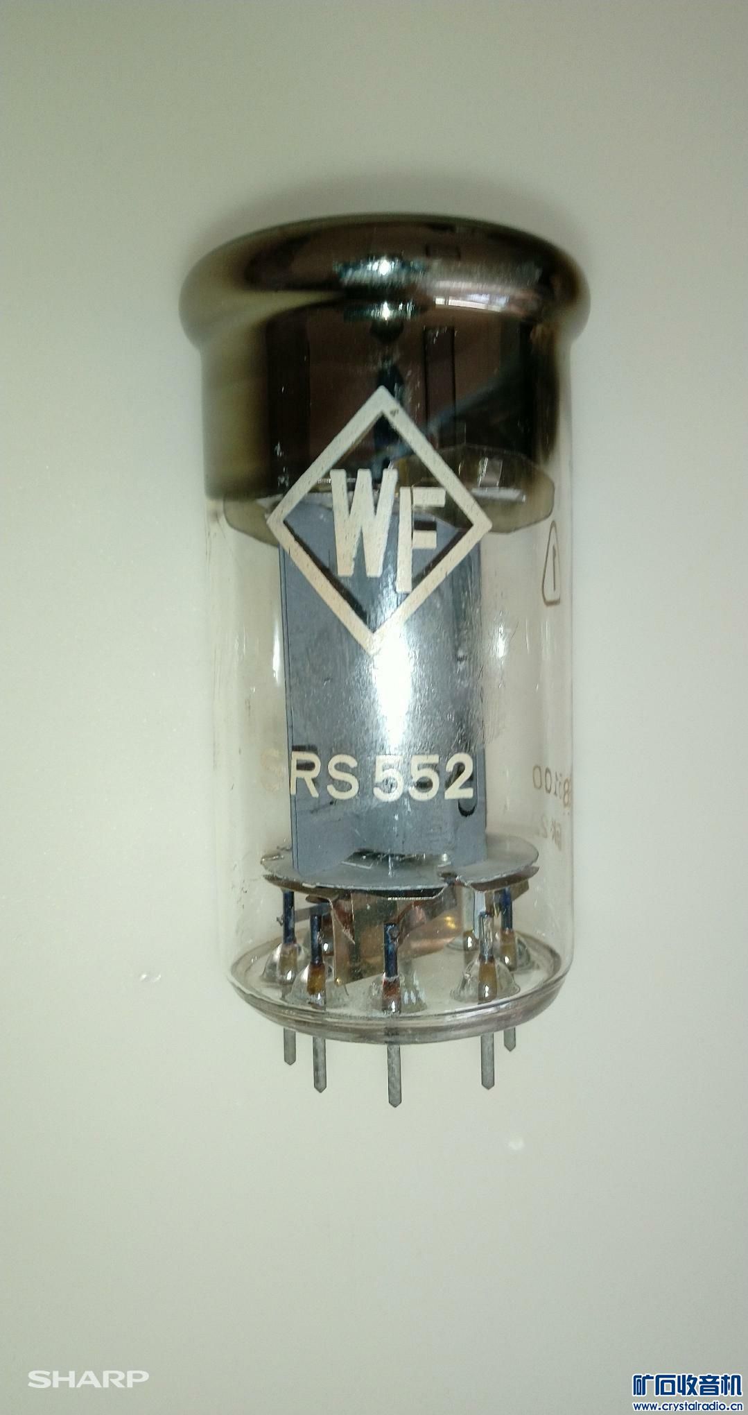

发表于 2018-11-26 11:53:13 | 显示全部楼层
我用的德律风跟的LS50(FU一50),和东德的SRS552(FU一50),虽是二手的但是测值不错,还没遇到坏的。 IMG_20181119_170120_846.jpg
