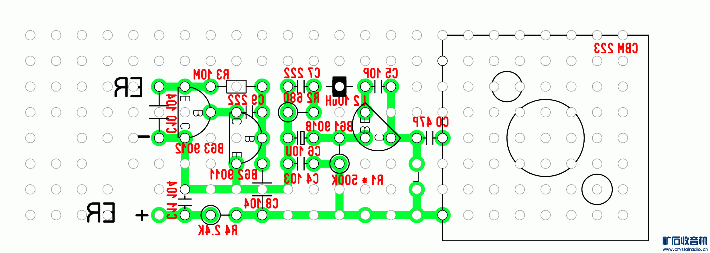

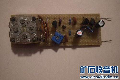

FM 机 失败 请教老师

板子上500k 到2.4k漏焊了 补上后效果一样 无声
看看
发表于 2018-11-18 21:38:34 | 显示全部楼层
经过大师们的指点和楼主的不懈努力,这个机器终于在巴黎时间11月18日傍晚响起了沙沙声,接着就是电台声了。。。
 楼主| 发表于 2018-11-18 22:04:33 | 显示全部楼层
改正了  还不行
 楼主| 发表于 2018-11-18 22:10:03 | 显示全部楼层
Booooby 发表于 2018-11-18 21:38
经过大师们的指点和楼主的不懈努力,这个机器终于在巴黎时间11月18日傍晚响起了沙沙声,接着就是电台声了。 ...
大师们给了鸡汤 没给勺子
还是不行 我手头记得有几个500K可变 但是没刻字 奈何手头电表挂了 不能和别的区分 我再试试

发表于 2018-11-18 22:44:34 | 显示全部楼层
发不了图片。我越编辑图片,图片越大
发表于 2018-11-18 22:49:42 | 显示全部楼层
mmexport1542552498233.jpg 这条什么线
 楼主| 发表于 2018-11-18 22:52:06 | 显示全部楼层
谢谢老哥 这个没有焊接 是我想象用耳机接上去当天线的
发表于 2018-11-18 22:55:50 | 显示全部楼层
1脚加个隔直电容可作天线。
发表于 2018-11-18 23:51:37 | 显示全部楼层
sudywolf 发表于 2018-11-18 22:10
大师们给了鸡汤 没给勺子
其实这里可以见到超外差的一个好处,你可以测出本振频率。
发表于 2018-11-18 23:54:40 | 显示全部楼层
C5换成5/20P微调电容,  L2用50微亨左右电感
 楼主| 发表于 2018-11-19 01:09:38 | 显示全部楼层
借老哥吉言 响啦 能收到几个台
线路没错 错在我用的铜线圈不吃焊锡 所以虚焊了 不知道换成铁丝 可以吗?
感谢各位老师的帮助指导
