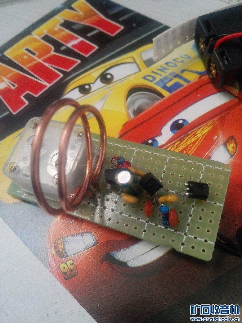

本来一直想做个超外差 无奈订购的元件还在大海上飘 于是想照suhonggui老师的帖子做个FM机 结果失败了 通电但是无声
其中没有9011 所以换成了9014  L2 自己绕的 没有10M 用的9.4M  没有500K 用的470K
装配图 如下:
为何失败捏????

 楼主| 发表于 2018-11-18 17:42:09 | 显示全部楼层
板子上500k 到2.4k漏焊了 补上后效果一样 无声
我是用47P串联可变单独的一联 来限制可变大小

发表于 2018-11-18 18:54:45 | 显示全部楼层
l1多绕2圈试一试。

BG2和BG3怎么脚的排列不一样?

发表于 2018-11-18 19:57:22 | 显示全部楼层
有嘶嘶的流水声吗?超再生特有的起振声。500K是要可调节的。在线圈附近绕一圈作为接天线的线圈,接上天线。
 楼主| 发表于 2018-11-18 21:08:14 | 显示全部楼层
没有起振 没有流水声 啥都木有
用烙铁触摸 L1有明显的噪音
还有就是 手机 经典的 哔哔哔 噪音也有
 楼主| 发表于 2018-11-18 21:09:07 | 显示全部楼层
bxud 发表于 2018-11-18 19:47
BG2和BG3怎么脚的排列不一样?
一个是9011 npn
一个是9012 pnp
发表于 2018-11-18 21:13:02 | 显示全部楼层
天线去哪了。调频不接天线收毛?
这个电路100%成功的。
接个天线吧!

发表于 2018-11-18 21:18:41 | 显示全部楼层
R4没有接到+极。

发表于 2018-11-18 21:27:39 来自手机 | 显示全部楼层
500k一定要用微调电阻,慢慢调到某一点就会出现电台声音。
