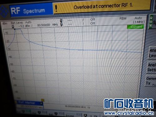

 楼主| 发表于 2018-11-19 19:19:28 来自手机 | 显示全部楼层
实际增益略小于10db,输入-15dbm,输出-5.8,带宽95-103,偏离了增益就急剧下降,带宽窄的原因初步判断是输入LC回路L的有载Q值偏高导致的,增益低的原因暂时还没搞明白

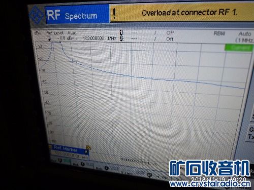

 楼主| 发表于 2018-11-19 19:20:38 来自手机 | 显示全部楼层
这个图是到103的

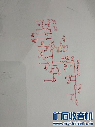

 楼主| 发表于 2018-11-19 19:32:01 来自手机 | 显示全部楼层
实际电路图

发表于 2018-11-19 21:39:58 来自手机 | 显示全部楼层
starxi 发表于 2018-11-19 19:32
实际电路图
记得2sk241数据手册上,这个电路30db增益。可能宽带Q降低,增益减少。
100mhz/20mhz,Q=5。
输入端,50折合到电感两端的阻抗是感抗的5倍,则Q=5。是这样理解吗?所以,电感要小,电容要大。不知这样理解对不?输入端耦合电容换成可调的试试。
 楼主| 发表于 2018-11-20 20:51:58 来自手机 | 显示全部楼层
100mhz/20mhz,Q=5。
输入端,50 ...
上午小电感大电容试了下,结果带宽更窄,增益到了15db,下午焊上大电感小电容后发现仅存的这个管击穿了,本实验结束,结论:卫星高频头场效应管可以做FM高放管,但需要多试几次谐振回路的取值,跟估算的不太一样。
