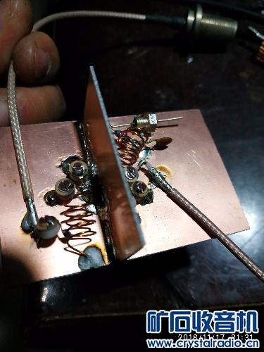

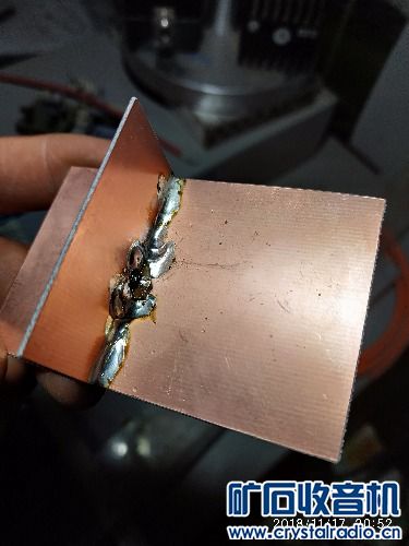

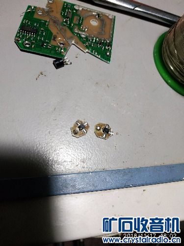

如题见图,刚刚剪下来这两个片子,测量一下看不是坏的,栅极接变化的电场会引起DS沟道电阻改变,先出去一趟,制作过程,电路图以及调试过程回来接上

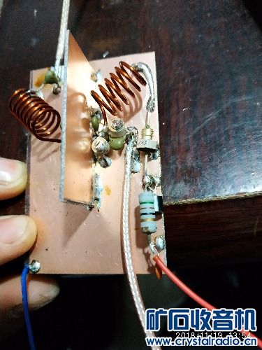

 楼主| 发表于 2018-11-18 09:23:42 来自手机 | 显示全部楼层
就要完工,调整好供电电压就能测试了

我记得好像这个卫星高频头里的场效应管,工作时栅极要加负压,C波段高频头里,就有专门的负压产生电路,不知楼主对于这一点是如何处理的。
 楼主| 发表于 2018-11-18 09:54:26 来自手机 | 显示全部楼层
66718 发表于 2018-11-18 09:42
终于有人做这个实验了,希望看到结果。
我记得好像这个卫星高频头里的场效应管,工作时栅极要加负压,C ...
目前是零偏压,测了一下电流35ma,但还没测试能不能工作,看手册上是夹断电压是-3v,-0.3v电流大约10ma
发表于 2018-11-18 16:14:53 来自手机 | 显示全部楼层
S极加电阻自生成负偏压就可以了。
 楼主| 发表于 2018-11-18 16:31:25 | 显示全部楼层
楼上二位看法很正确

还没怎么搞就穿了一只,重新刻板试试吧

不是输入过大,可能是焊接的问题,过热或者静电击穿了

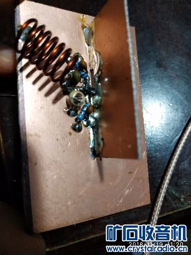

初步实验成功,没有自激,就是带宽有点窄了,不能全覆盖88-108,暂时没想到为什么这么窄,98M增益大约13db
发表于 2018-11-19 14:56:44 来自手机 | 显示全部楼层
扫频图看看吧
