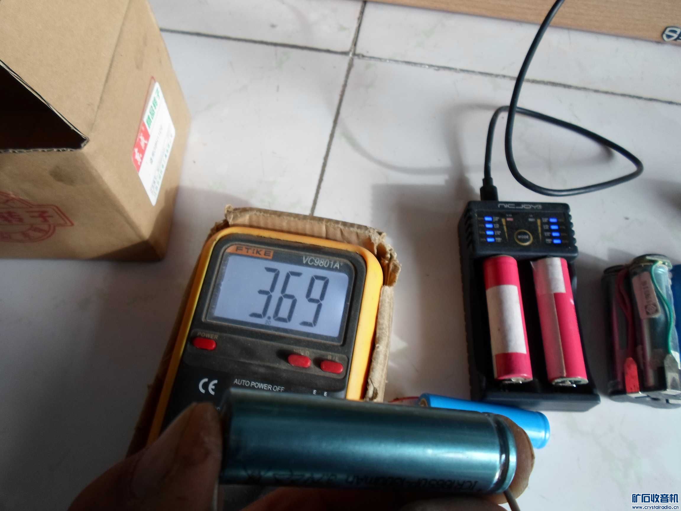

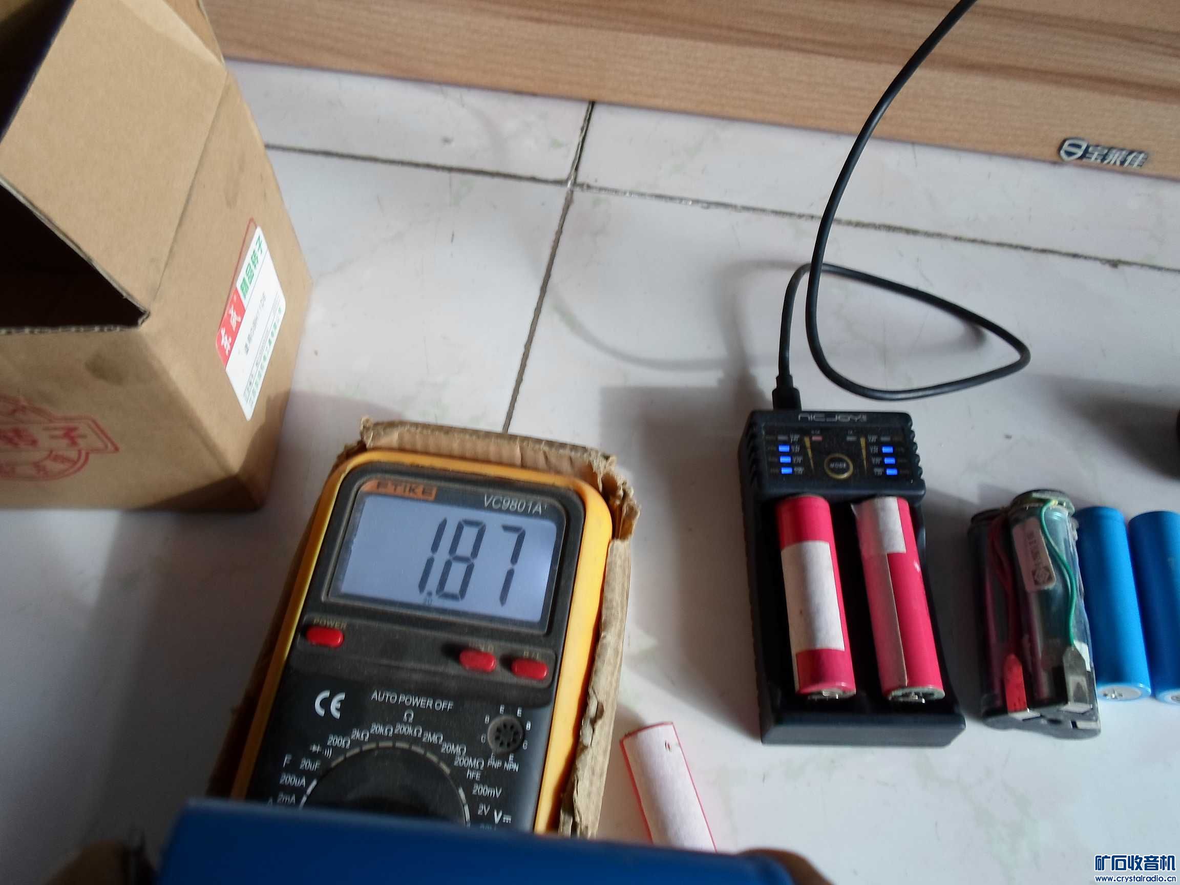

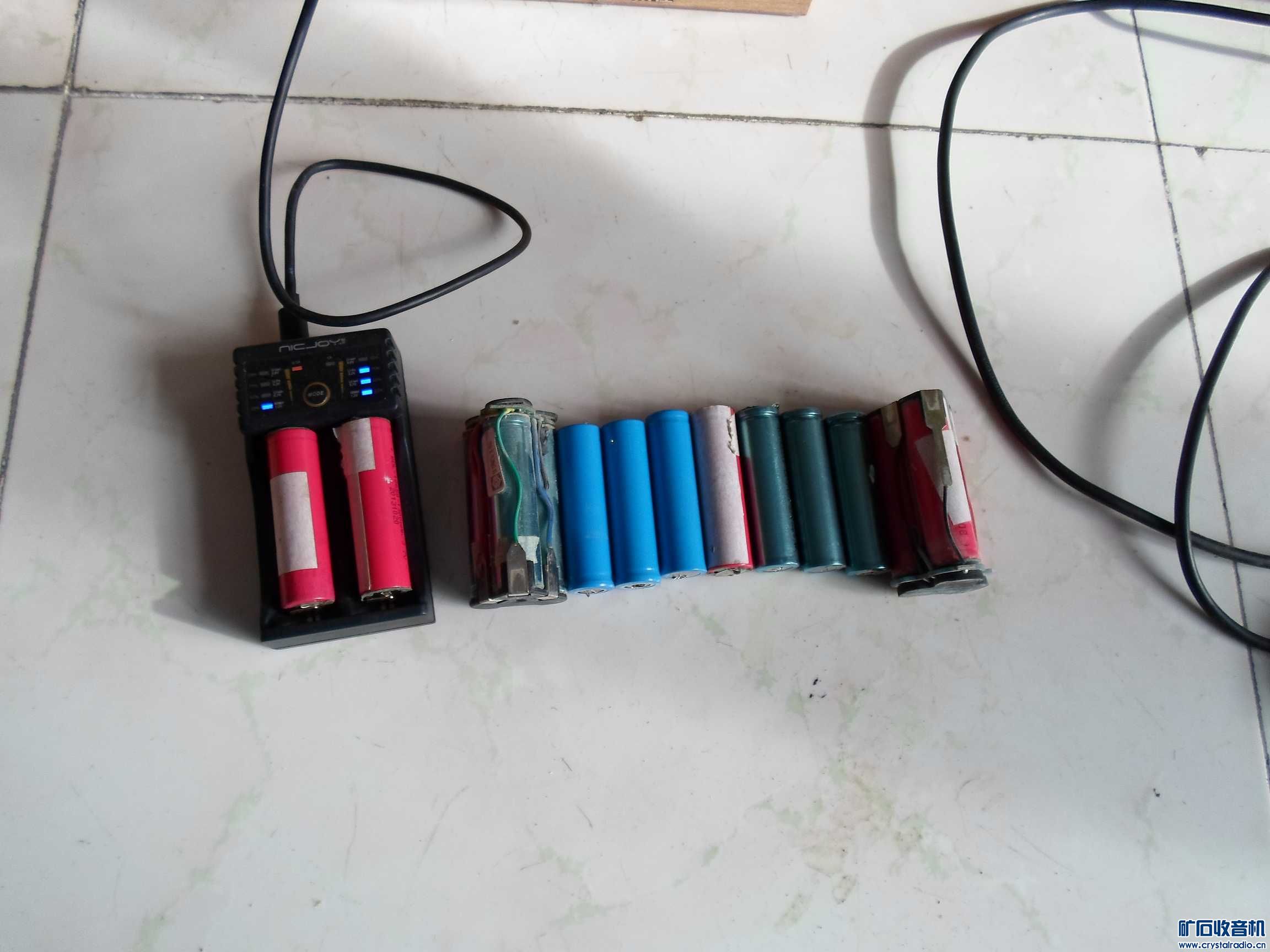

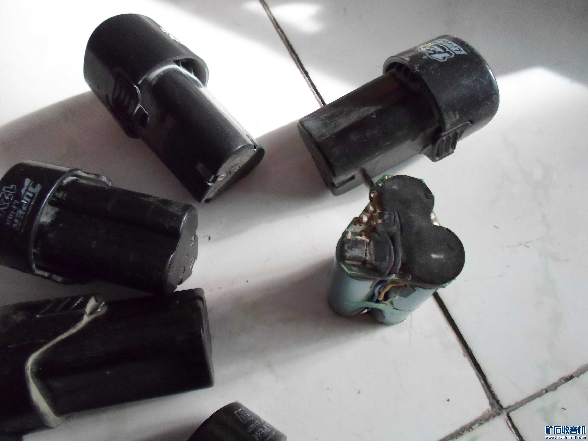

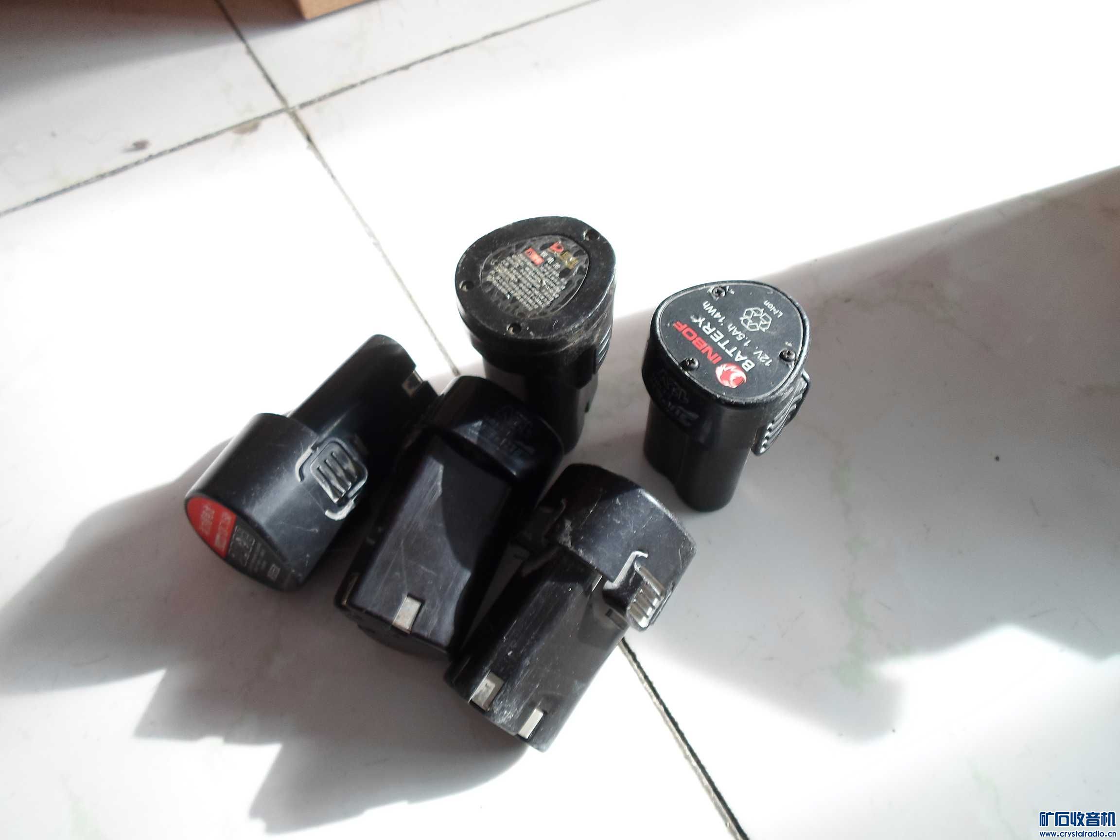

喜欢收音机,电池是一大弊病,去电动工具修理部2元一组买废旧电池组,我买了5组单(个15节),拆开测量电压基本在3.6伏个别低,用在网上买的充电器单个充电基本能恢复到正常电压(充电注意此电池没有安全阀),充电正常的电池用在收音机和插卡机上效果很好,能用很长时间不用充电,合起来一节18650电池在1元左右,(注意充电时注意安全)本人充电把电池放在一个铁皮很厚的箱子里(也怕爆炸)用了几年暂时没有发生

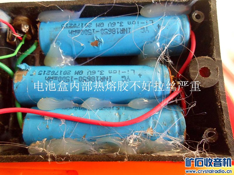

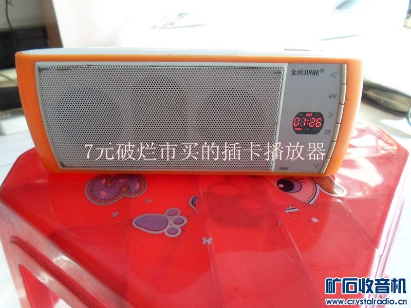

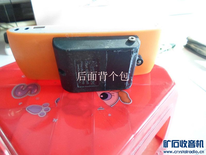

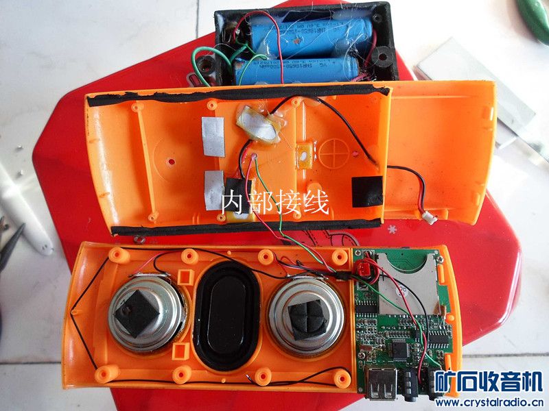

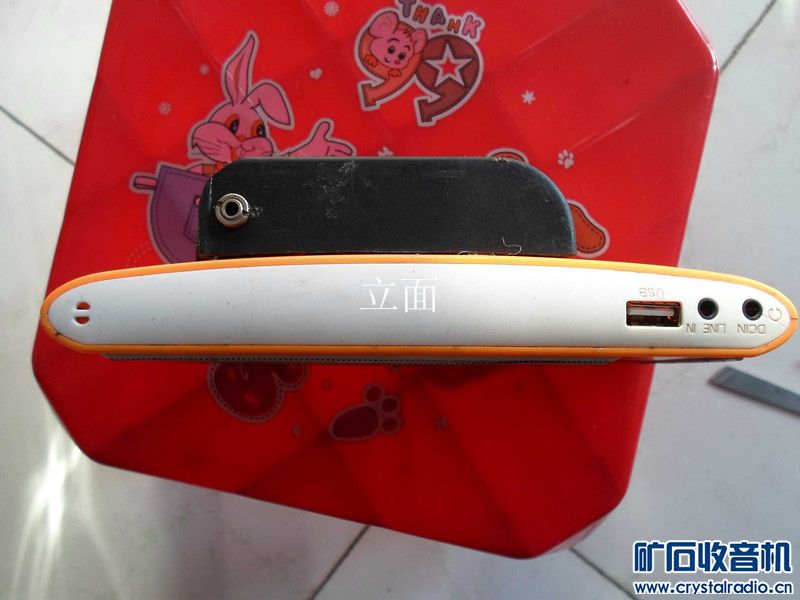

这是我利用旧电池改的插卡播放器,给别人装修时听听也不错,充满电能用(一天10个小时)2-3天,比诺基亚电池强多了,不喜勿喷谢谢。
