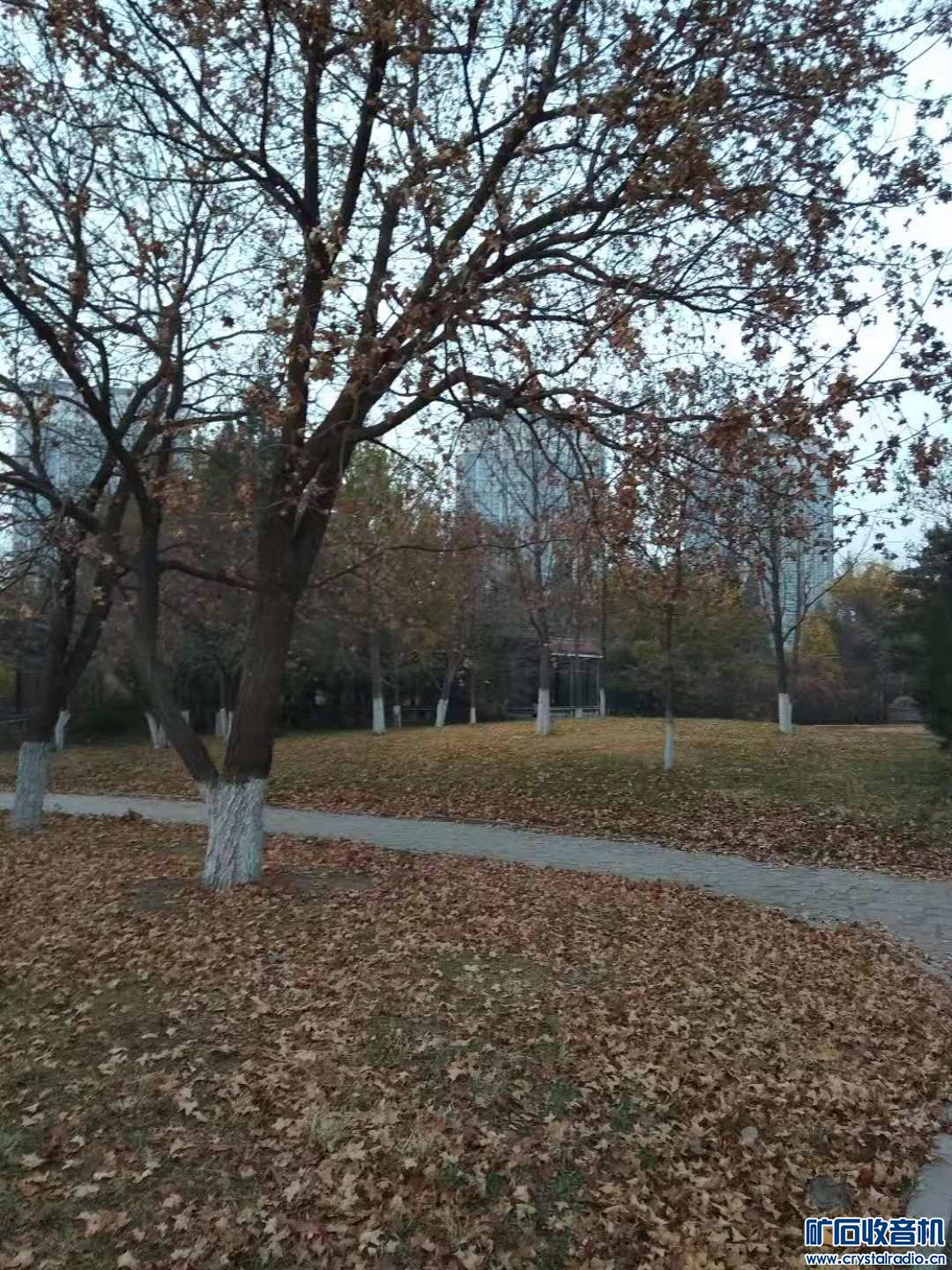

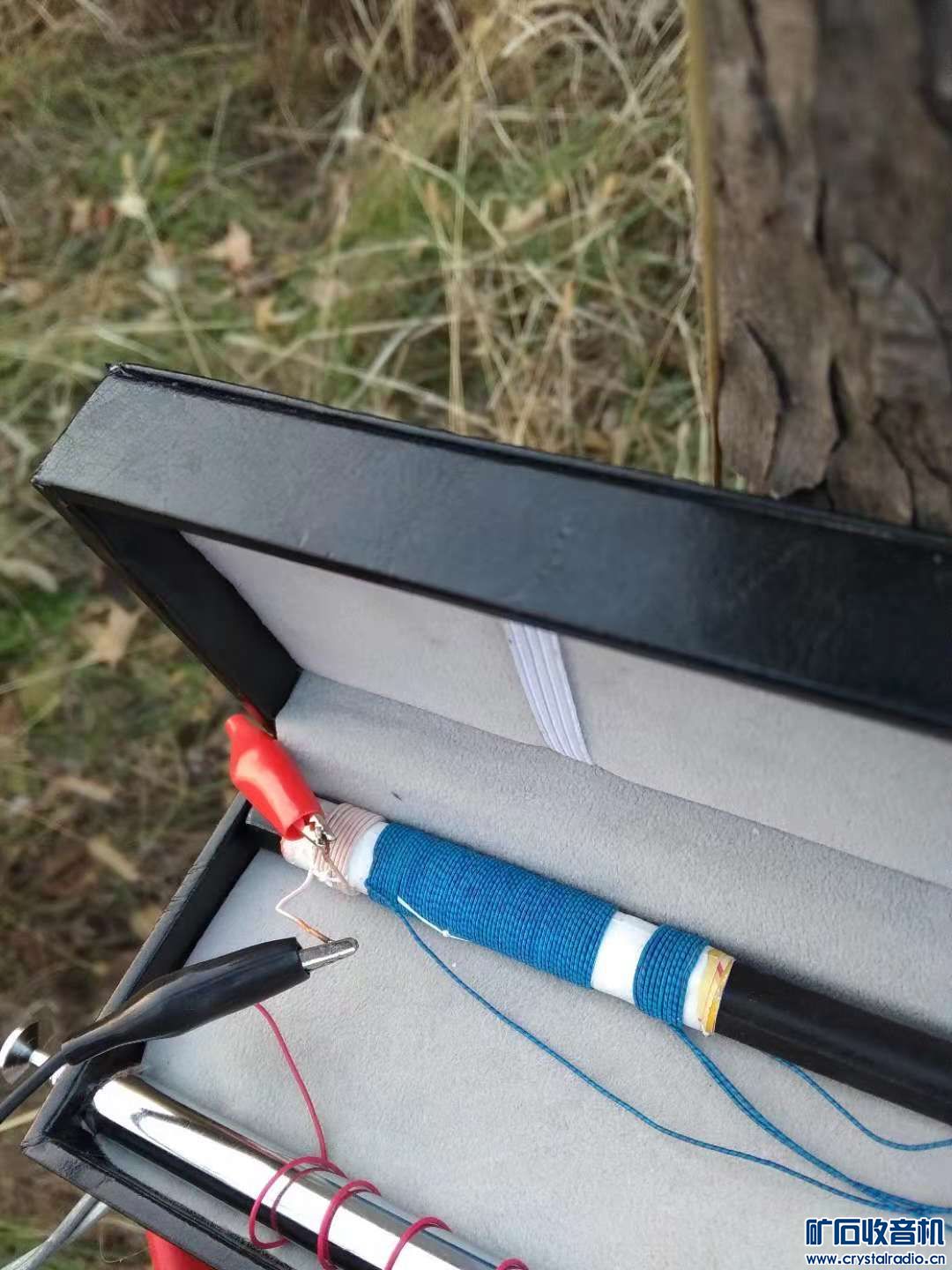

       每天晚饭后俺都要去家附近的公园溜达溜达,绕林荫路步行几千步后再做些放松活动,有时去湖边看看钓鱼,有时去湖边小山坡上玩一会矿石机,那里地势稍高,FM信号相对较好,可前几天俺再去公园时发现那个小山坡不知什么时候被哪个部门用铁丝网给围上了,行人不能去那个小山坡了,心里顿时感到有些不悦。前天再次去公园路过小山坡时看到那几组铁丝网,突发奇想,何不利用利用这几组铁丝网当天线试听一下中波矿石机,昨天去公园时特意带了长磁棒中波矿机(此前在小山坡处试过,一点中波信号都收不到)和几根鱼夹线,用一条铁丝网做天线,另一条铁丝网做地线,用舌簧耳塞机大声收到本地5个中波电台信号,540KHZ中国之声、954KHZ本地新闻综合、1071KHZ本地经济台、1251KHZ本地评书台和1458KHZ本地交通台,声音清晰纯净,选择性非常好,之前的烦恼一下子变成了惊喜。(此处距离本地中波发射塔大概15公里左右)

帮楼主架了长天线。

万一铁丝网上通了电就麻烦了
 楼主| 发表于 2018-11-16 21:15:45 | 显示全部楼层
ztzp 发表于 2018-11-16 21:11
万一铁丝网上通了电就麻烦了
这个没想到,后怕啊!
 楼主| 发表于 2018-11-16 21:17:18 | 显示全部楼层
大红猫 发表于 2018-11-16 21:09
帮楼主架了长天线。
看那样子每组铁丝网得有个百八十米长。
