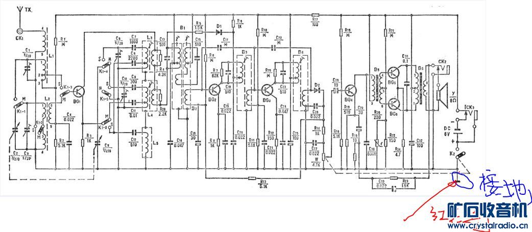

今天读了冰岛老师的回复,尤其是“锗管收音机测量直流电位时正极接红表笔,黑表笔接测试点,前面好几位朋友都指出您的错误,但您听不进去,没办法!”
我立刻仔细拜读了各位老师的回复,并认真纠正的错误,并修复了收音机,以下是修复的心得:
一、        关于万用表测试该收音机的方法
坦率地讲,我只装过几台硅管机,所以也延续了黑表笔接地,红表笔为探测点的方法,即黑表笔接电池负极,红表笔探测BG3的3个电极的方法,但在这台锗管的机器上却是错误的,下面的图是正确的,图上也明确在电池的正极为接地点
      对于错误的数据Ub=5v,Uc=0.8v,Ue=5v楼上的老师有的直接问我,相对正极还是负极的电压,国哥老师甚至直接说“错误量法,红表笔接地........”
我都木明白啥意思,要不是冰岛老师直接的批评,我都没有意识到 ,其实对于这个测量的数据,自己也没有思路蒙头了

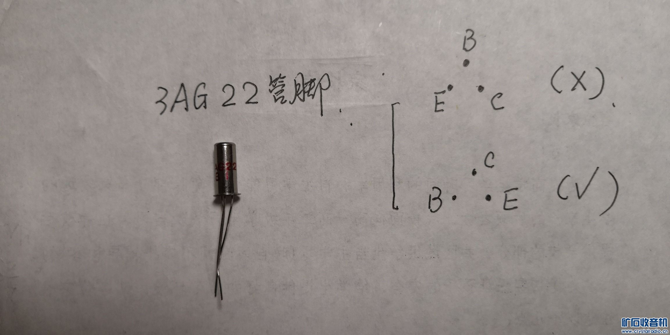

二、关于BG3
      原机的BG3为3AG21断脚了,而实际我换上的是3AG22,楼上有位老师提醒管脚不是EBC,而是BCE,查阅了资料及用表测量实际测量,却是BCE, 见下图 IMG_20181117_212205_resized_20181117_100438983.jpg
目前牡丹648能正常工作,收台多,声音洪亮,通过此次维修又学到不少东西,再次感谢各位老师指教

另外,现在按正常的测量方法Ub=0.5v,Uc=5.73v,Ue=0.2v
而按错误的量法就会变成Ub=5.5v,Uc=5.8v,Ue=0.3v

故障原因是什么??
 楼主| 发表于 2018-11-18 19:08:15 | 显示全部楼层
乙猪 发表于 2018-11-17 22:30
故障原因是什么??
  图中BG3损坏,新的3AG22搞错3电极,重新纠正焊接,整机ok
