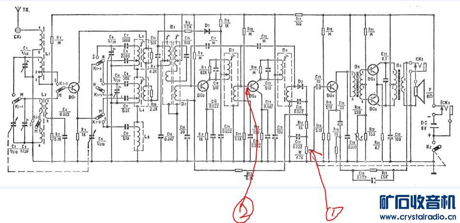

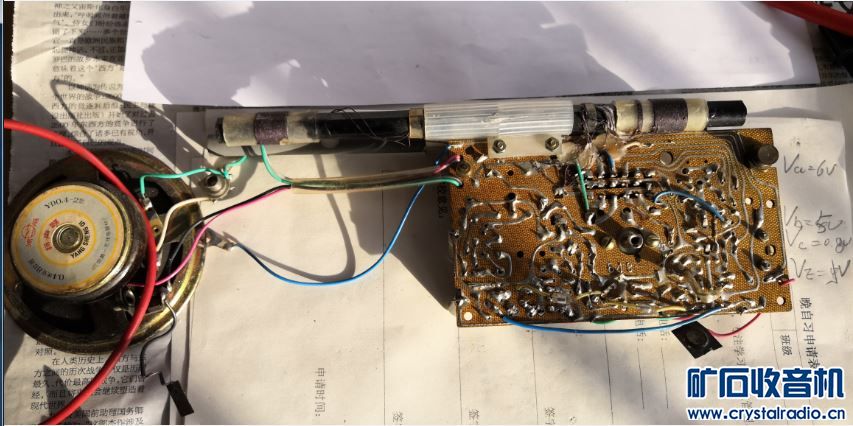

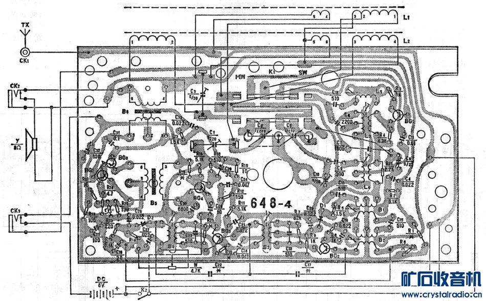

     各位老师,偶得一牡丹648中短波收音机,维修是碰到难题,求教各位老师,如下:
二、问题
该机加电6v,用螺丝刀触碰1端,喇叭有明显的强烈的“咯啦”声,触碰2端没有任何声响,
1.检查波段开关,ok
2。拆下B4中周检查,ok
3.用万用表量BG3的BGE极电压,其中Ub=5v,Uc=0.8v,Ue=5v
不知哪里有问题,没有思路,忘各位老师指点
 楼主| 发表于 2018-11-16 09:33:11 | 显示全部楼层
D2拆下测量也OK
发表于 2018-11-16 10:48:12 | 显示全部楼层
换一只BG3试试看看。
发表于 2018-11-16 11:13:48 | 显示全部楼层
大多是三极管断极,一般中周损坏可能性很小  不要轻易拆下。

 楼主| 发表于 2018-11-16 13:58:11 来自手机 | 显示全部楼层
忘了说了,这机开机无声,BG3断极,又换了了个全新的3AG21
 楼主| 发表于 2018-11-16 13:59:13 来自手机 | 显示全部楼层
测试方法,表笔负极,红笔触碰BGE测得电压

发表于 2018-11-16 16:54:44 | 显示全部楼层
分析思路有问题。碰触二中放基极没有反应要查二 中放。先解决二中放的问题再考虑一中放的问题。否则就是在蒙啊。按照你碰触二中放基极没有反应,那就试试二中放的集电极有没有反应。如果集电极有反应就检查二中放管及其周围电路。解决后再检查一中放的问题,之后再检查变频级的问题。这样才是正确的检修流程。另外中周只要测量不断线就不要拆下来。避免不必要的损坏。
发表于 2018-11-16 18:26:18 | 显示全部楼层
有些3AG21的管脚排列是BCE,而不是常见的EBC。
发表于 2018-11-17 09:41:23 | 显示全部楼层
