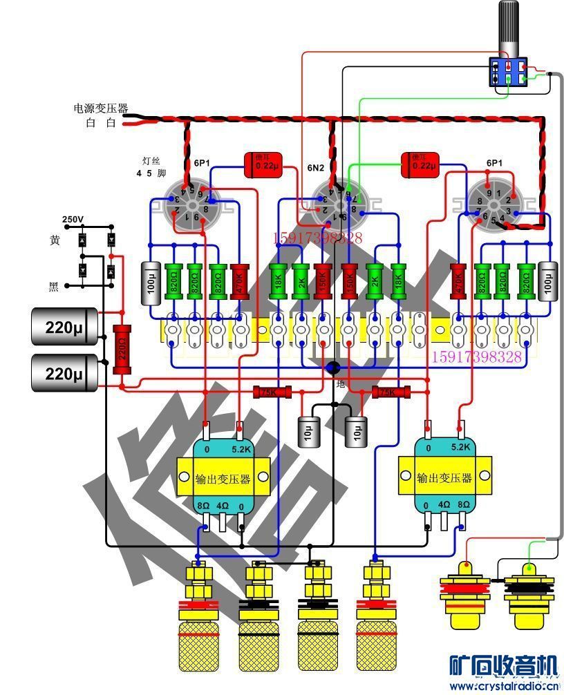

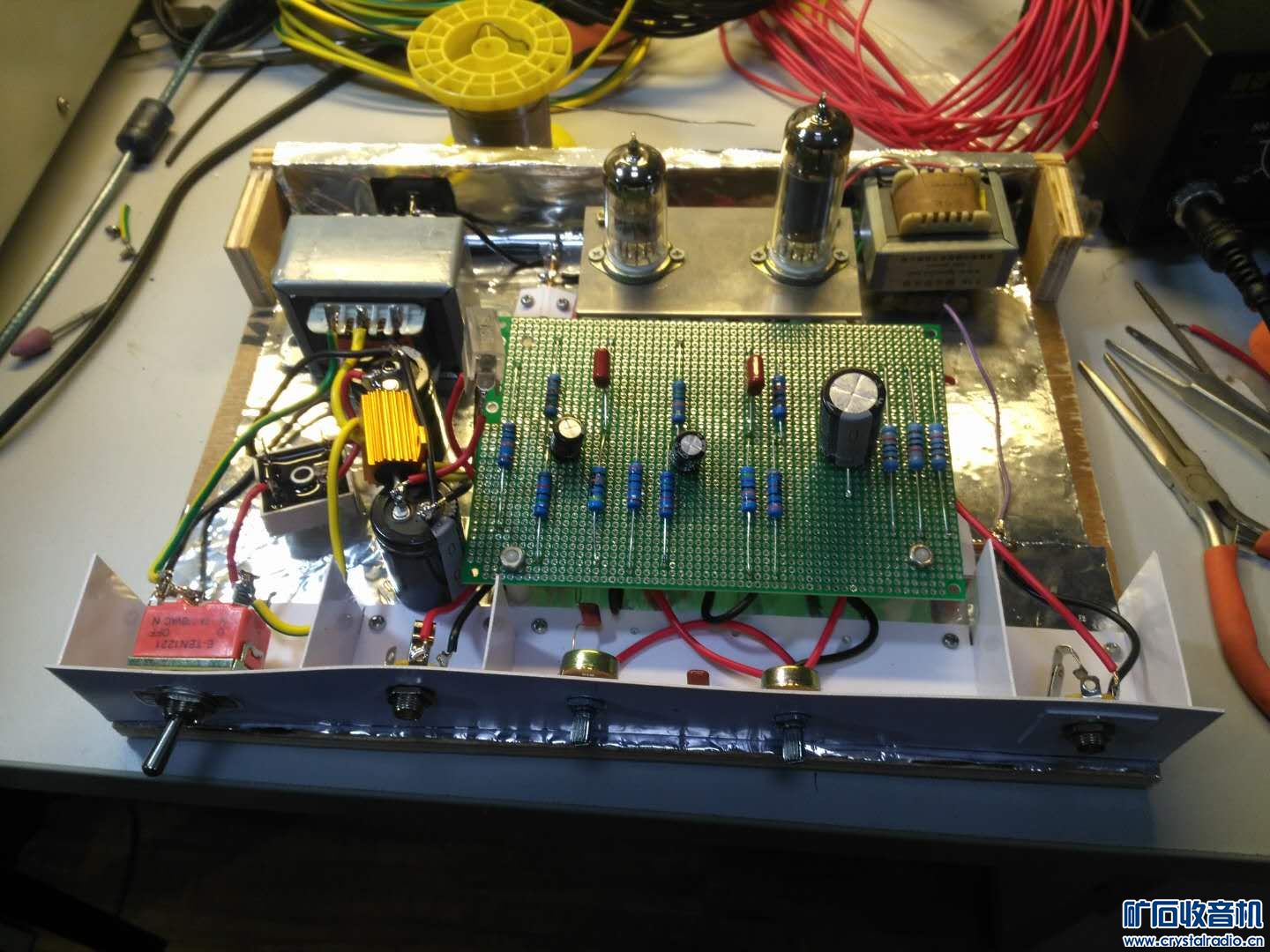

做了个实验机 完全懵了

对照图纸一点一点的看是那里接错了,都倍压整流了。

还是想办法上图吧,不然到天亮也说不清。
发表于 2018-11-15 21:06:33 | 显示全部楼层
可以先不插管测电压。如果是全桥的话250整流滤波后在350左右是正常的。6P1的话250V还是用全波的好。至于540+V是不是什么交流份进入造成的?

万用表直接测量的左边大电容的两极
 楼主| 发表于 2018-11-15 22:53:31 | 显示全部楼层
电路图借鉴的这个   不过我只做了一边一个声道

五百多高压来得蹊跷啊......

还有一种情况是你的万用表不怎么样,遇见带高频率的电压就严重测量不准确,电压偏高很多很多.
